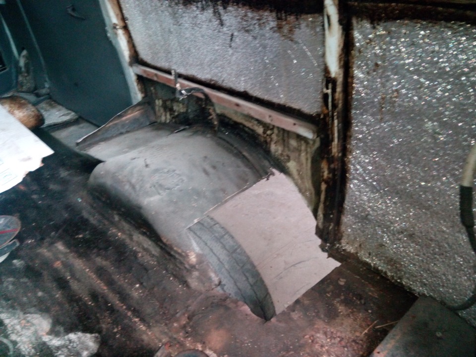

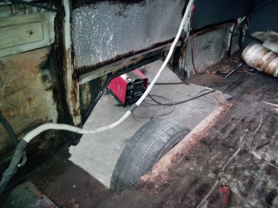

Арки на Буханке SI Group под колеса КФ-97
Повідомлення SI Group » П'ят вересня 04, 2015 9:59
По предварительным замерам, решили только расширить арки под колеса… Дальше в процесе езды если будет затирание, то буду лифтовать кузов…
SI Group
Повідомлення: 453
Телефон: +380931663688
Пробный заезд буханка SI Group на кф-97
Повідомлення SI Group » Сер вересня 16, 2015 11:09
Позавчера закончил возню с арками и сразу их обработал бронзовой битумкой, ну а вчера пришло время поставить колеса и пробно прокатиться. Теперь о первом впечатлении… Вокруг народ в шоке, все глазеют на машину, змз 406i абсолютно уверенно справляется с этими бубликами, но сцепуха подванивает. Радиус разворота ужасный, руль удержать на кочках очень трудно, гул от шипов по асфальту огромнейший, максимальная скорость 40км/ч. Теперь что касается передвижение по грунту, на грунтовке идёт тихо, мягко, чуть не помещается в колею, по культивированной пашне на второй понижайке идёт отменно… Общем эксперимент удался, идея была нанять по полям за зайцами, кабанами и сепаратистами… Выводы: нужен срочно ГУР, не мешает лифтонуть кузов на 7см, плюс хорошая обесшумка…
