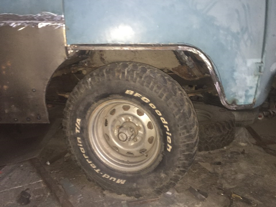

Повідомлення GREEK » П'ят серпня 26, 2016 9:27
Работы в процессе
Болгарка работает)))
