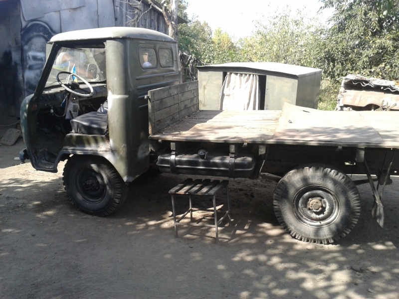

Отакий Головастік є в мене вже більше року.
За цей період поміняв оливу двигуна і фільтри. Поставив ТРЕЩОТКИ! Установив зеркала, двірники, нові ручки дверей. Запаяли і пофарбували бак, поставив новий датчик рівня пального і показчик на панелі. На двигуні замінив помпу, патрубки радіатора. Друзі підігнали нову сідуху водія і глушник б/в. Була замінена 1 фара, інша ремонтувалася. Кілька тижнів томум замінив і перебрав генератор та сучасне нове реле регулятор. Був в моторіста -компресія 9 на кожному циліндрі. Тому по двигуну особливих робіт не буде проведено.
Вцілому проїхав до 300км - все нормально функціонує. Згори по трасі їхав наввіть 110 :D. Помісив трохи багнюку. Резина на ньому була нова!

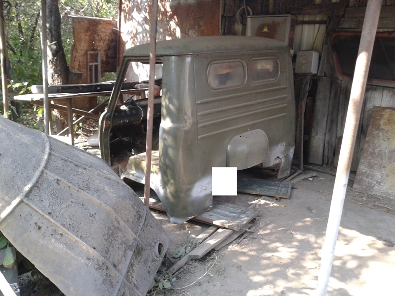

Взяв тиждень відпустки, щоб поремонтувати мого монстрика.
3 вересня, день перший.
скинули старий кузов - піде на дрова
двері зняв за допомогою ударної викрутки
прикро, але гниляк

Кабіна в дуже поганому стані - але я її теж буду ремонтувати. Двері є, все інше поваримо :)

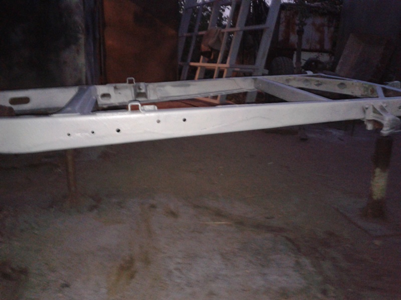

Повідомлення kuznec » Нед жовтня 02, 2016 22:05
Крок вперед і 2 назад... Але ж для себе роблю. Тому може це й краще. Почистив "нову раму", обробив перетворювачем іржі. Станом рами задоволений. Виявилось що вона була лужена, але майже все олово облізло(
Забув написати, рама з УАЗ 451. Експортна машинка?
Таке авто тільки для асфальту. Мій головаст по мокрій землі, траві, під горку на задньому мосту не їде - буксує. Це якщо кузов пустий.
