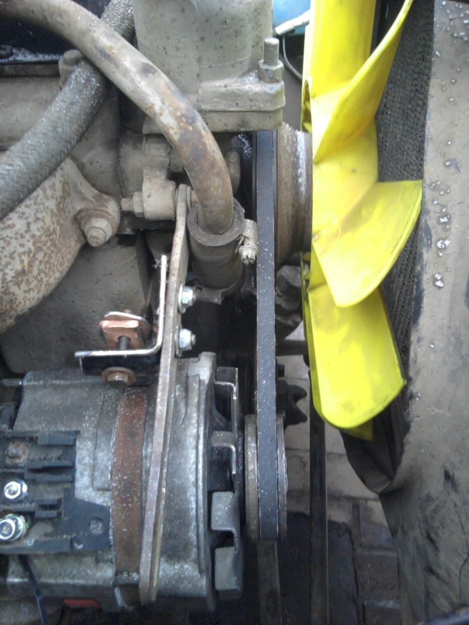

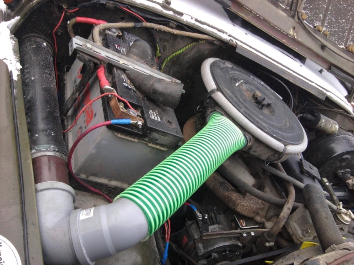

так пошел в гараж начну ....начну гтовить такого себе минимонстра.. а начну я с форсирования генератора с 60 на 90
генератор на 90А от Форда скорпио 2.0.... много чего переделывать надо по креплению и ремень прикупил на 1250 длиной... одно хорошо )с проводкой майже куда проще)

Повідомлення slava_uaz_kiev » Нед січня 25, 2015 19:20
итого ))
на холостых при зарядке 14.22-14.30
включаю - дальний, ближний , габариты, печка на скорость, дворники лампа заднего хода = 13.4
включил 2 лампы контрольные-
1-а лампа- перед стартом- красная лампа горит, заводим- пошла зарядка не горит.
2-я -лампа, не горит, пока не заведем, после того как потухла 1-я лампа- включается зеленая - идет заряд.
чуть не забыл- и еше переделал регулировку ремня...
в итоге - ну не совсем чтобы супер класс-но лучше чем было. надо найти длиннныыыыййй болт с гайкой с большим шагом для натяга- это скорей всего в эпицентра как ... ну в общем ного)
во)

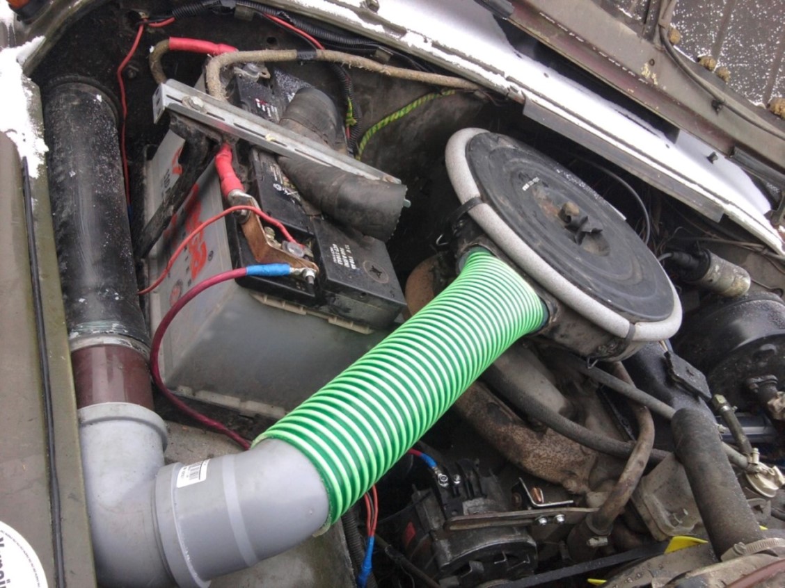

фоздухан 75 и общий вид
генератор 90А с встроеным РР

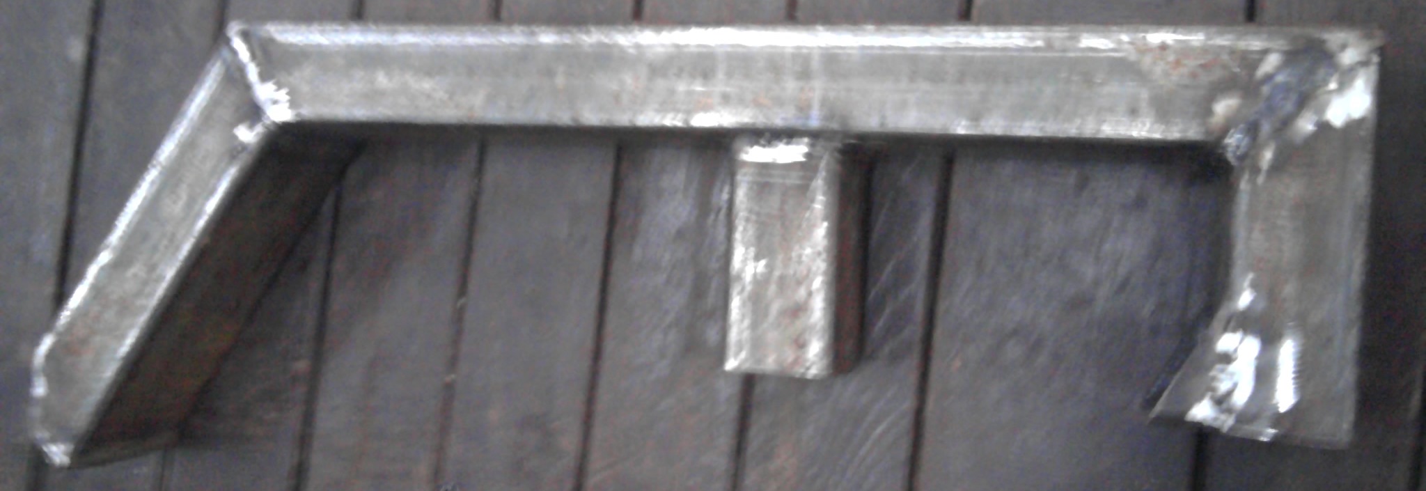

Повідомлення slava_uaz_kiev » Нед лютого 22, 2015 17:42

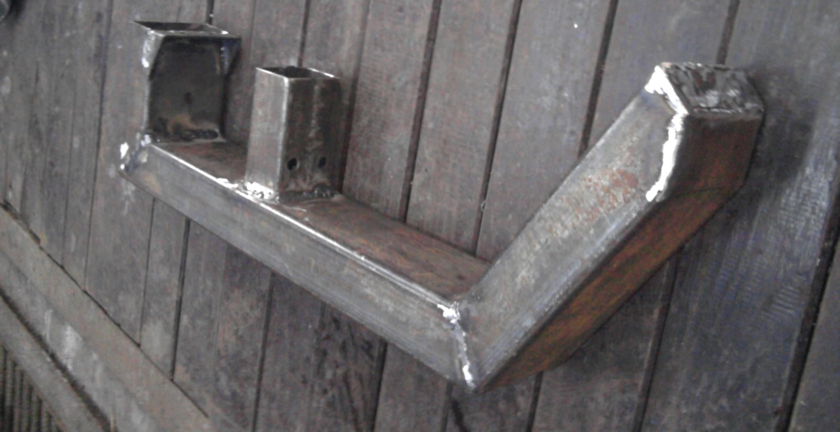

и так чуток решил допостить..встал на мелкий ремонт:
- подтекает кранник печки- надо заменить патрубки- они текут у кранника

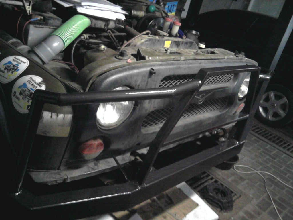

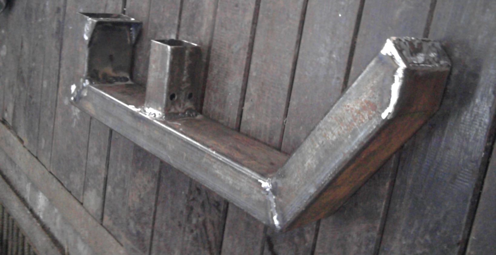

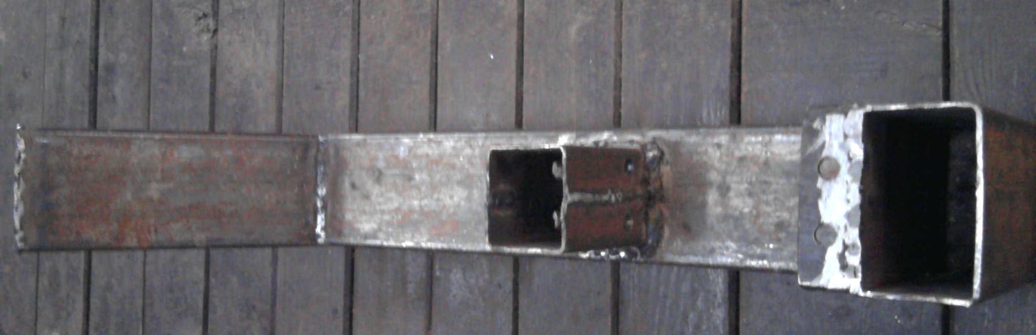

- бампера, вернее их нет- варю... бампер для - бамперирования и хайджека, деревья валять и пробивать стены не буду.- так что варю с расчета под хайджек.
- задние ресорры - или купить или убрать с 11 листов 3 или 2 шт - дабы мягче была. - а то жопа прыгает ..ого-го.. дай Боже.. )) ну так 11 листов)
- и с этого момента всрьез КПП + РК + корзина в сборе - ...
фото заднего бампера (не цельный так как использую фаркопы) и еще на правый буду доваривать дабы усилить калитку

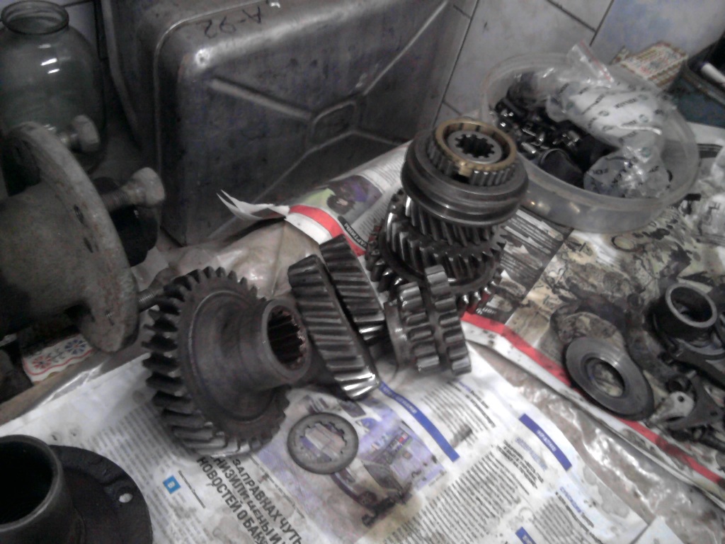

Повідомлення slava_uaz_kiev » Сер березня 18, 2015 11:55
в общем .. снова всем привет)

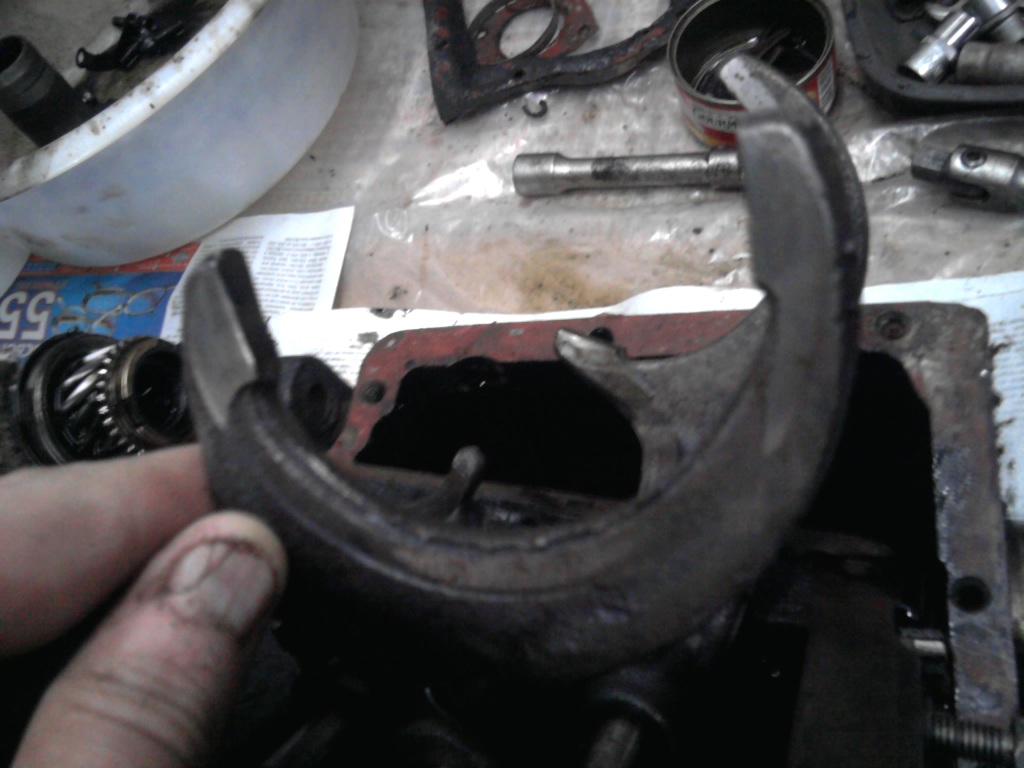

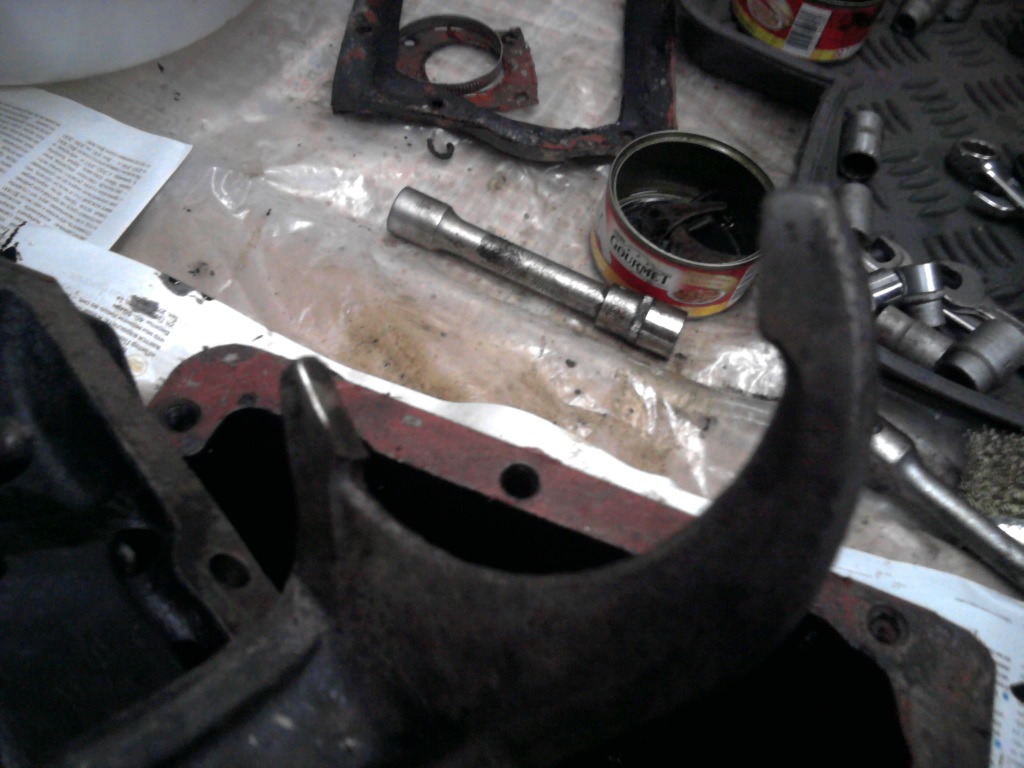

как говорится - штуто у меня шумело в кпп и рк.. или в обеих сразу или в отдельности...
2 раза выбило мне передачу.. да и течет - не по феншую.
думаю - разберу, поставлю везде прокладки, если шо заменю какуюнить шестернку и поставлю назад)
заодно и диск сцепление заменю)))
и началось....

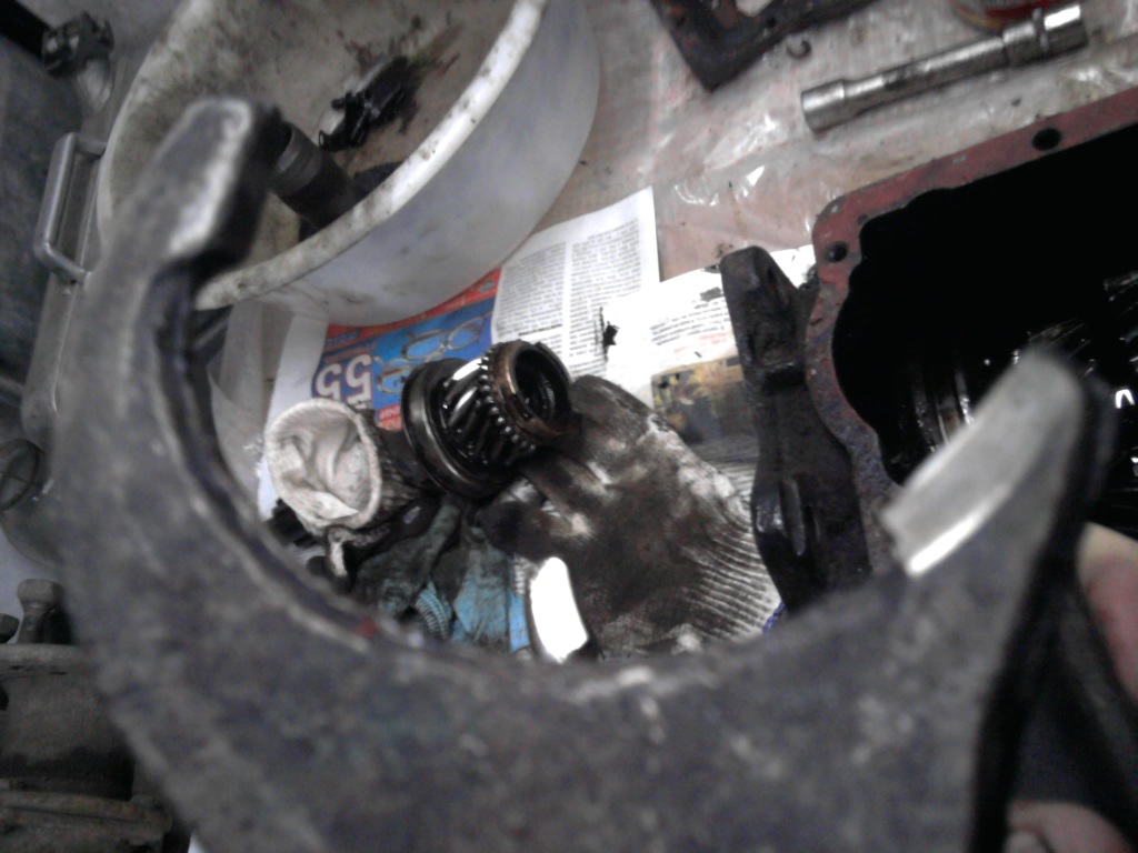

диск сцепления треснут, были плохо отрегулировано лапковая корзина, в следствии перекос диска= трещина + неравномерный износ маховика => под замену
маховик может и проточу если получиться.

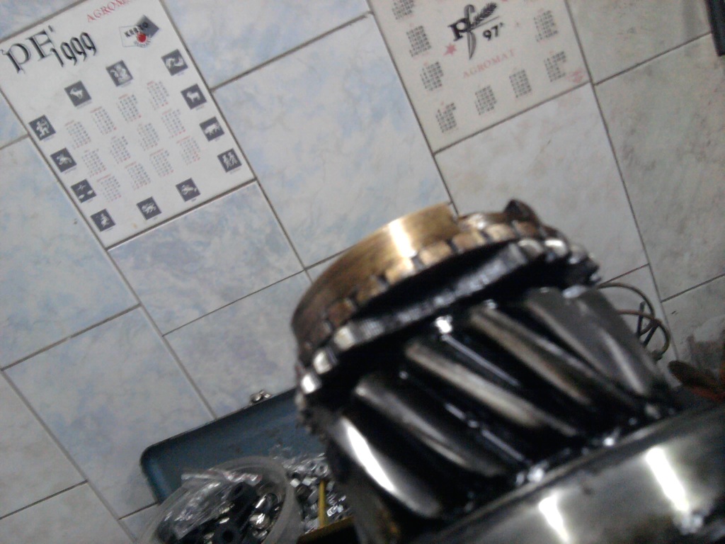

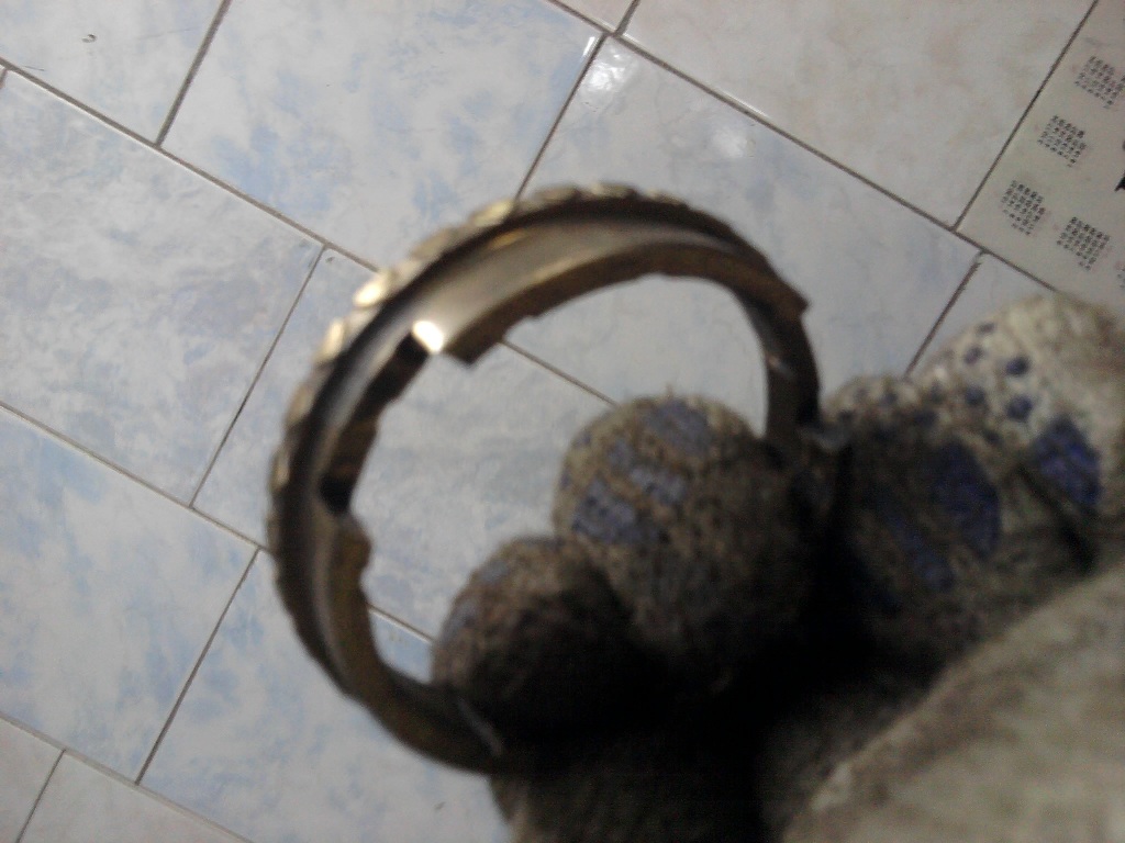

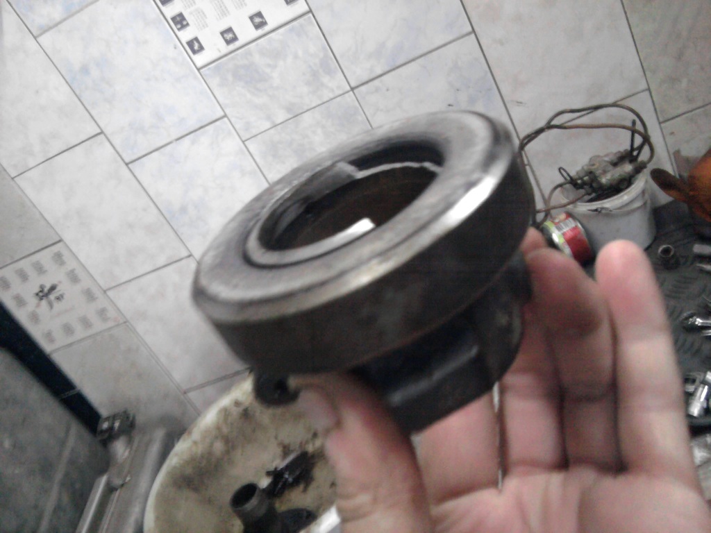

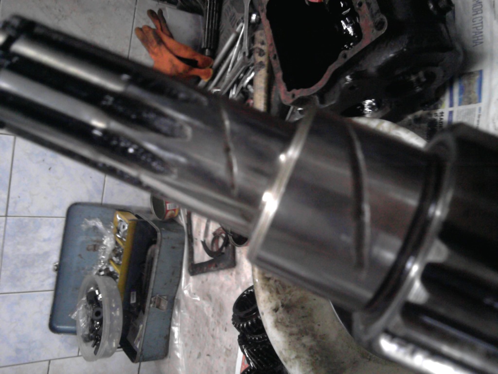

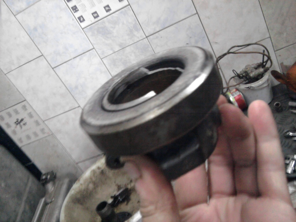

выжимной - ой )) спасибо вилки - он держался в кучке) снял вижимной) начал в руках распадаться ) есло слово ужас, вжимной = ((ужас) в 10 степени)* ,как говорил Кернес, у множен на ноль. ))

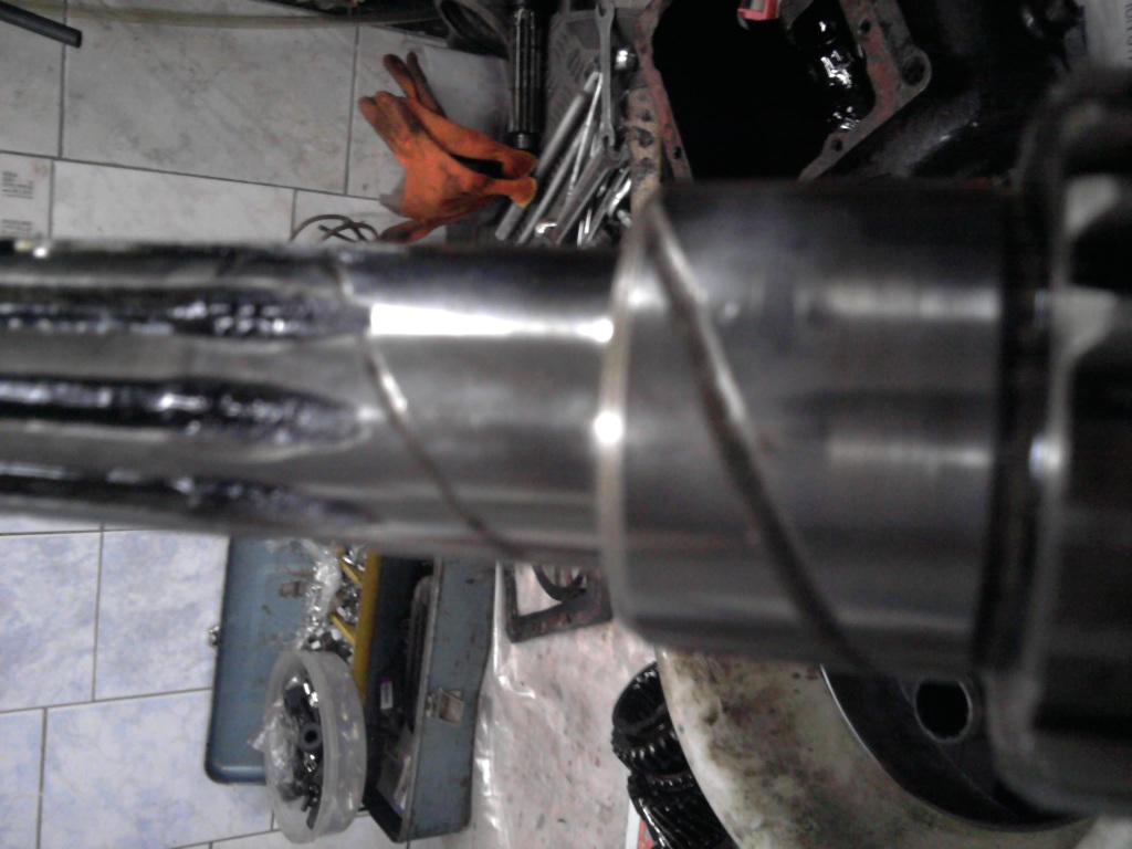

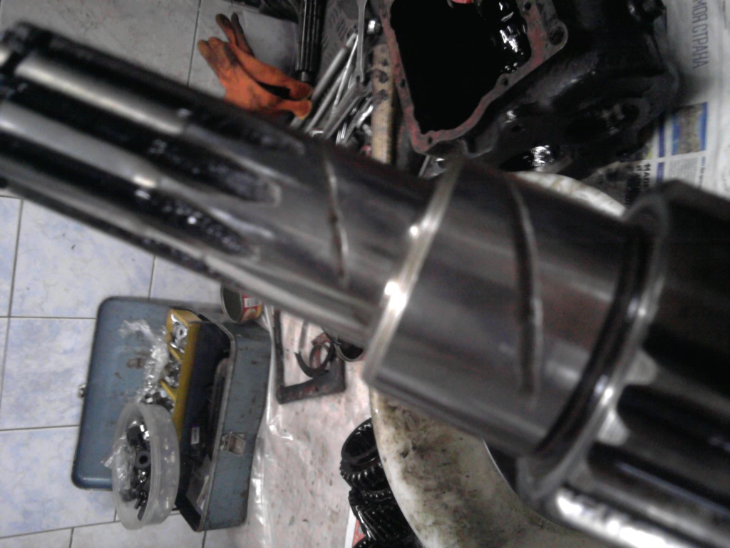

а с коробасами все печально... ((( подшипник на вторичке разваленій был частично, и что все перемелелоло..
синронизаторы - ну типа как зародыши) голые беззубые и гладенькие. все шестерни - зубья с щербинками и т.п.
ужос (((( и как оно все это работало то - не понимаю.
на валах выемки - ужас. все валы с коробаса -в замену.
одно хорошо - славу Богу - что корпус жив ) и болты не сорваны.

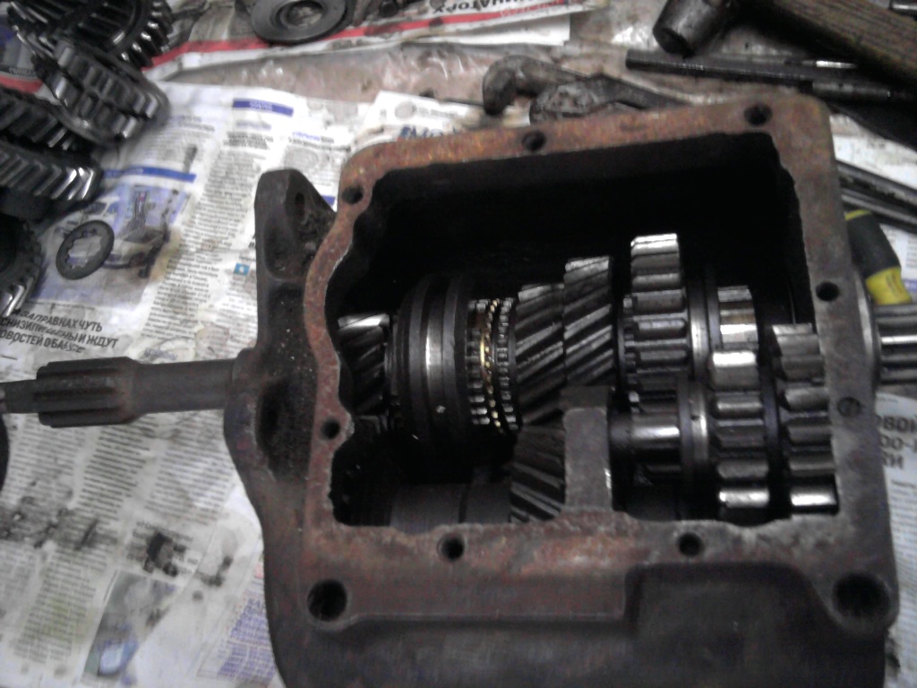

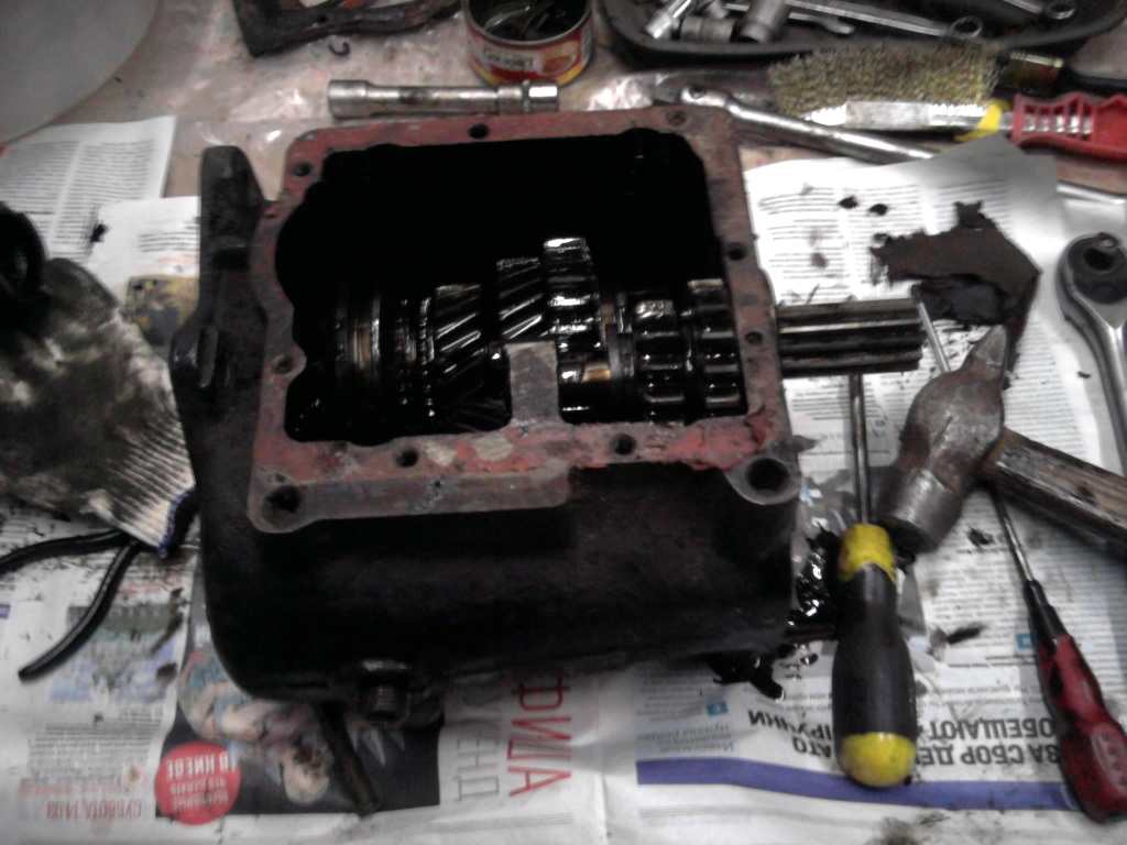

итого - собрал коробку- одна радость- ни единого люфта) все крутиться и вертится) прям загляденье)))
заодно проверил теорию притяжения - маковуком чуть полбу не получил... а палец пострадал.....
но блин.. какой незабываемый секс с колоколом- это не сравнить ни с чем- это запомниться на всю жизнь..... как никак первый раз секс с колоком... первый раз маховиком по пальцу.... эх- романтика....
я думаю что секс с одеванием колокола будет не хуже по снятию.... уже прям боюсь встречи с колоколом
заодно установил передний бамперинг для буферезирования об машины и хайджека) пока не пробывал- жалко поцарапать)))
зародыш от синхронизатора- ведь выростит когда-то.. главное маслом поливать))
лишние детали после сборки))
собранный коробас
