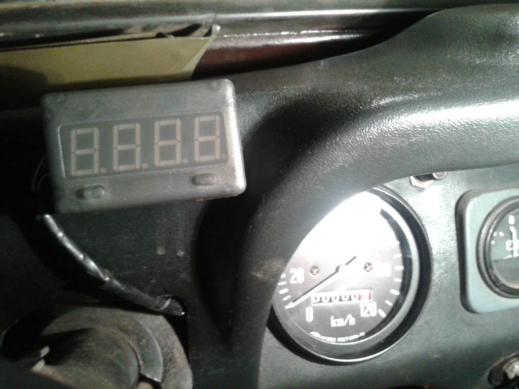

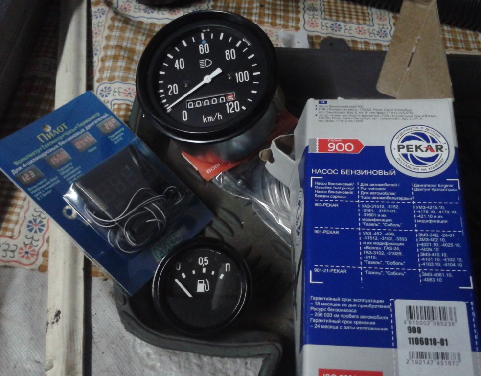

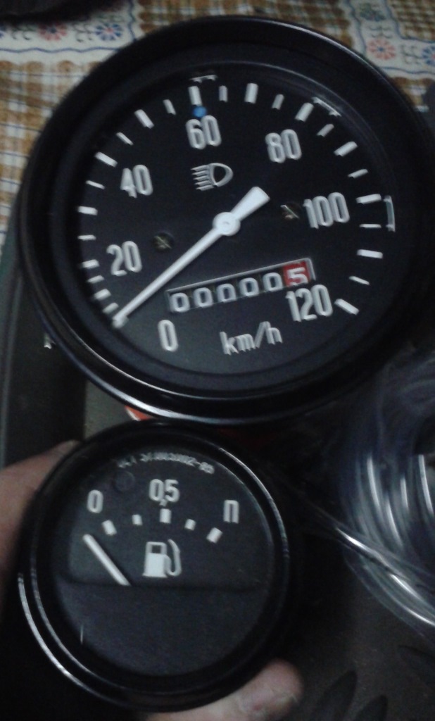

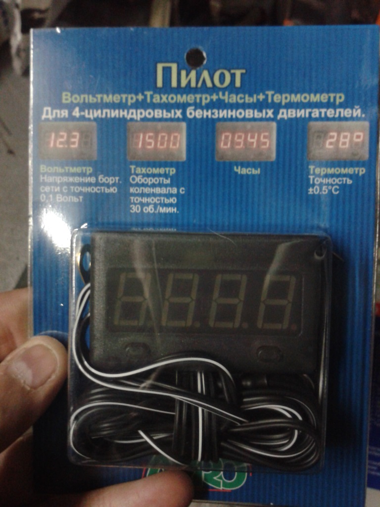

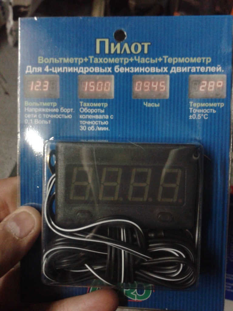

+ установил новые поводки дворников, установил бортовой компьютер (тахометр+вольтметр+часы+термометр)+спидометр
вот думаю- может разобрать карб- и все-таки вернуть уровень топлива до заводского уровня.... быть или не быть , вот в чем question.......
на холодную завелась с полу оборота... на гарячую -с оборота.. хз.. думаю))жду советов )

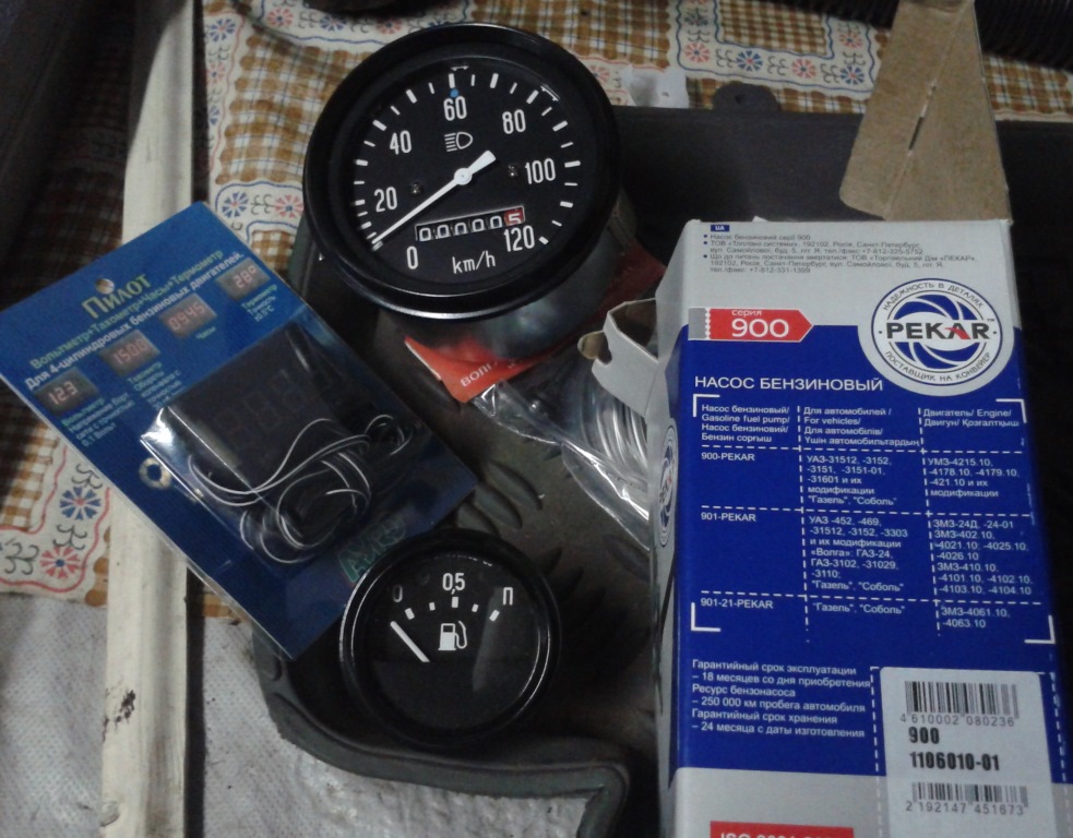

так и чуток фото...
бортовой на месте )
спидометр + бенозметр))
бортовой компьютер ))))))
насос пекар
купленный комплект
ГСМ -2
ГСМ мой

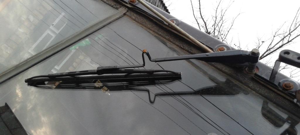

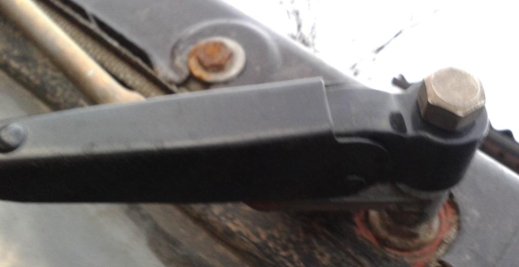

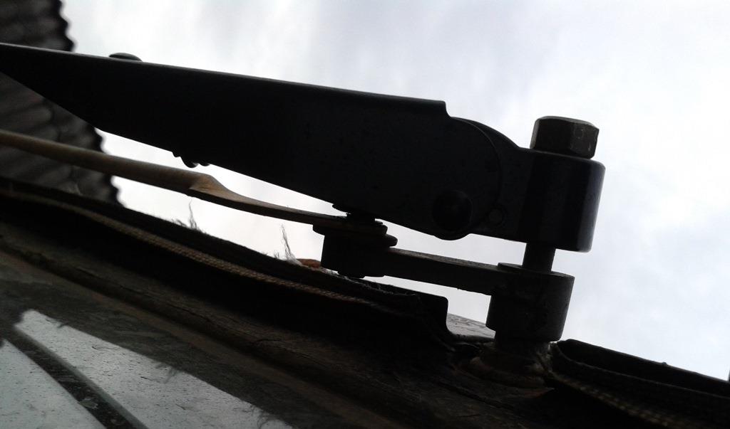

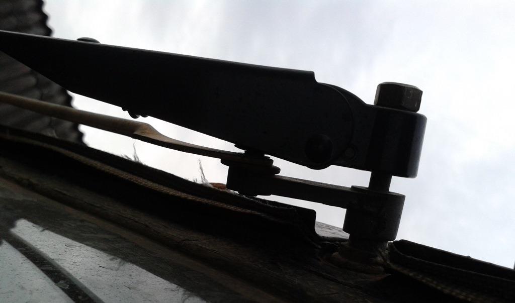

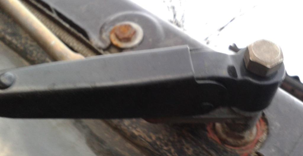

заменил давненько поводки дворников- отличный результат!

Повідомлення Пацюк » Сер листопада 06, 2013 11:12
А какие подошли поводки?
Пацюк
Повідомлення: 181
Машина: УАЗ 31512
Повідомлення slava_uaz_kiev » Сер листопада 06, 2013 11:42
поводки
Каталожный номер- 2101-5205065-10 / 2103-5205065
снимаем старые, на штырях дорезаем на 2-3 мм резьбу глубже, берем 2 гайки (м5 кажись). закручиваем гайки, устанавливаем сверху поводок, закручиваем родной гайкой.

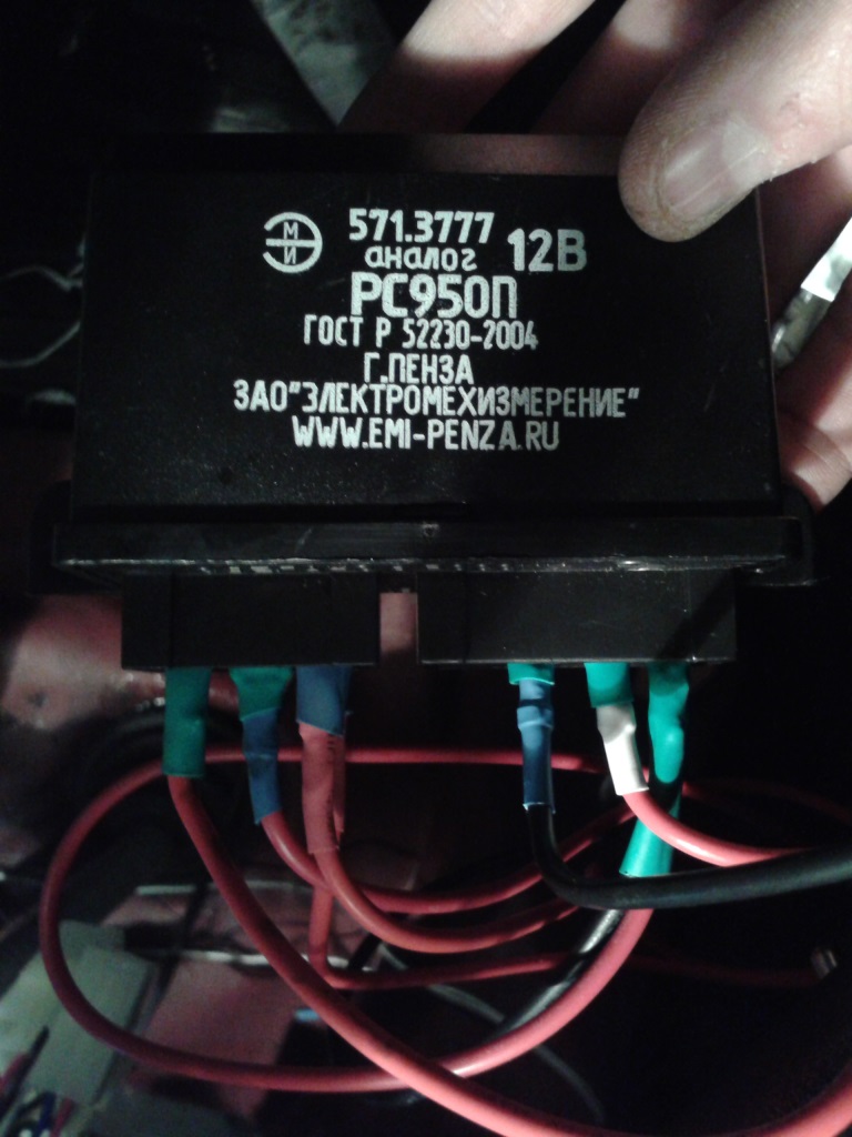

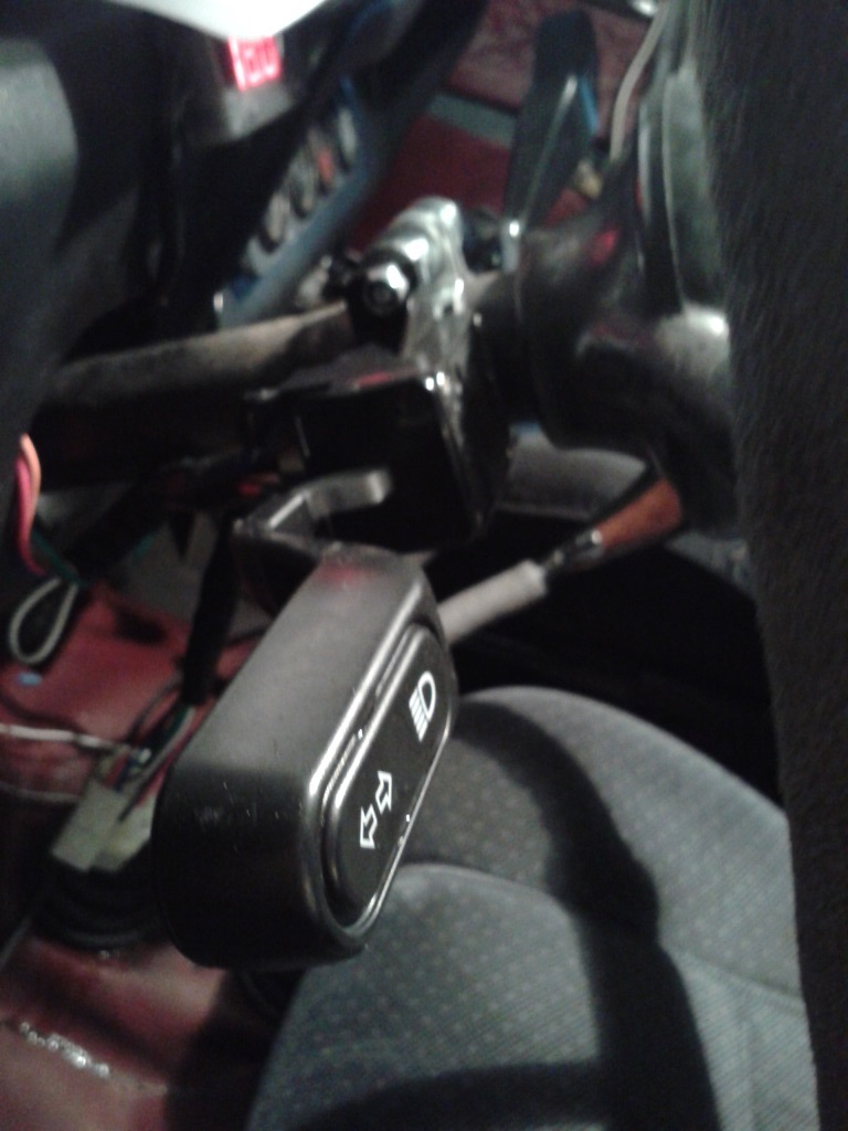

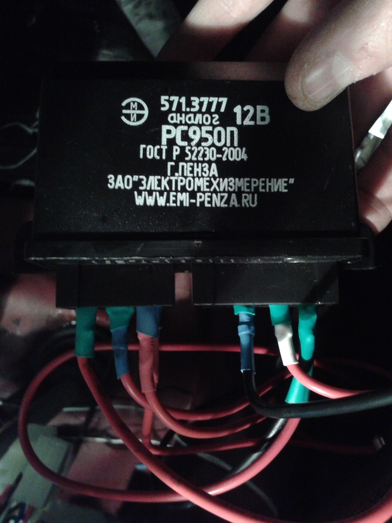

Повідомлення slava_uaz_kiev » Вів листопада 12, 2013 10:33
и снова здрасть...

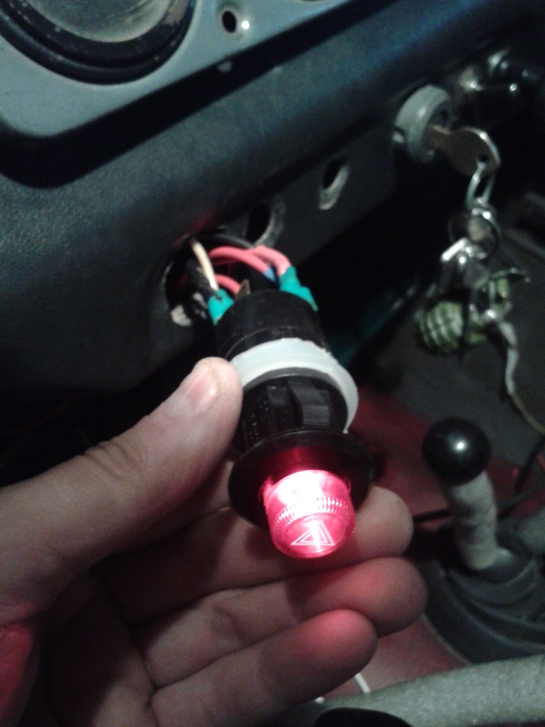

и так - был ликвидирован зиловский переключатель поворотов и поставлен от 3302 )) с включением дальнего
+ заменено реле-поворото + установлен правый переключатель- сигнала/омывателя/дворников
