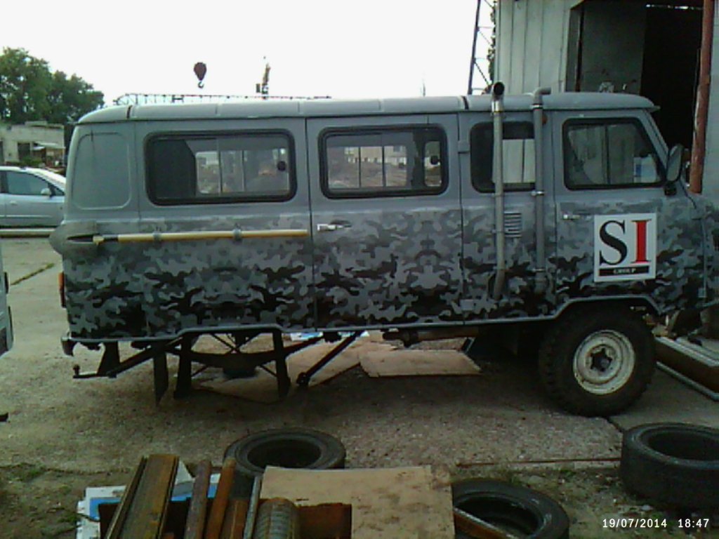

Re: SI Grouр - Наверное УАЗОВОД, хочу с вами ТУСИТЬ!!!
Повідомлення Olexa » П'ят липня 11, 2014 11:28
Камуфляж здалеку нагадує Метаморфози Ешера. :)
Повідомлення SI Group » Нед липня 13, 2014 7:56
Olexa написав:Камуфляж здалеку нагадує Метаморфози Ешера. :)
Так это плохо или как?
Повідомлення Петр Васильевич » Нед липня 13, 2014 9:29
SI Group написав:
Это значит,что выглядит,как оптический эффект.Все ты классно сделал.Это Алекса умничает. :D

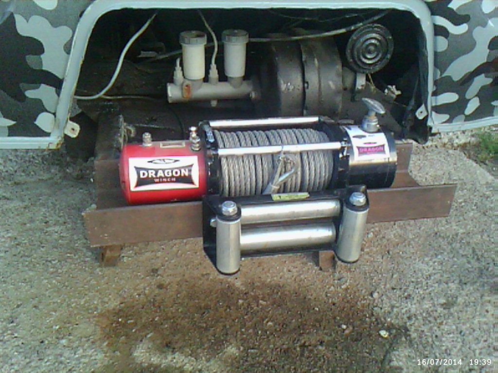

Лебедка на УАЗ
Повідомлення SI Group » Чет липня 17, 2014 9:57

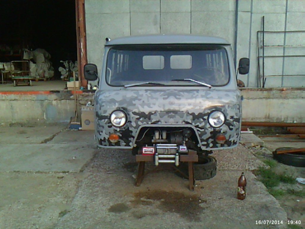

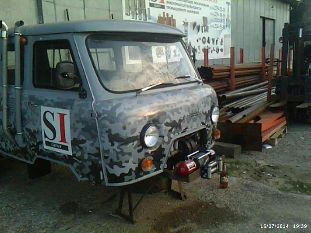

Всем привет вернулся после отдыха и сразу к машинке хочу окончательно уже подготовиться к ФЕСТУ, вчера занялся лебедкой и вот что получилось....
Повідомлення Панда » Чет липня 17, 2014 11:39
У меня только один вопрос.
А иначе никак придумать нельзя было?
Чисто мое мнение к которому прислушиваться нельзя, - ты себе увеличил свес (да + еще бампер) и уменьшил угол возможного преодоления препятствий. Теперяча ты будешь упираться лебедкой в землю :(
Не готов советовать как, но мне почему-то это не нравится.
Ты уж прости за прямоту моего ошибочного мнения :wink:
Повідомлення SI Group » Чет липня 17, 2014 11:49
Панда написав:У меня только один вопрос.
Панда, с тобой и по выносу и по весу абсолютно согласен..... По другому думал... а в частности установить в морде кузова.... но там переделки не очень удобные да и хочется чтобы все было навиду и упростило доступ плюс она сьемная, открутил 3 болта и лебеды нету. Ну а в принципе чем то жертвовать нужно, теперь буду крутые бараки обьезжать :D :D :D :D
Повідомлення Панда » Чет липня 17, 2014 12:01
Съемная, это круто, можно делать крепление сзади и таскать ее туда-сюда.
Я просто думал что ее можно поставить над рамой и ближе к морде.
А так усе пучком и нисчак :D

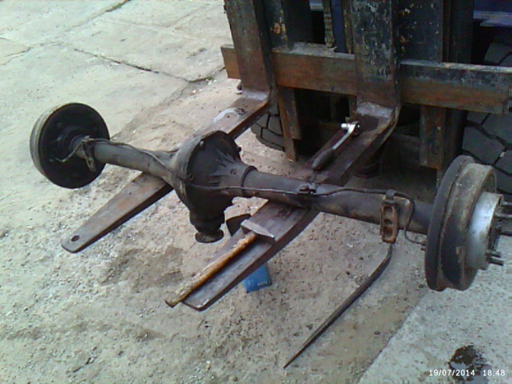

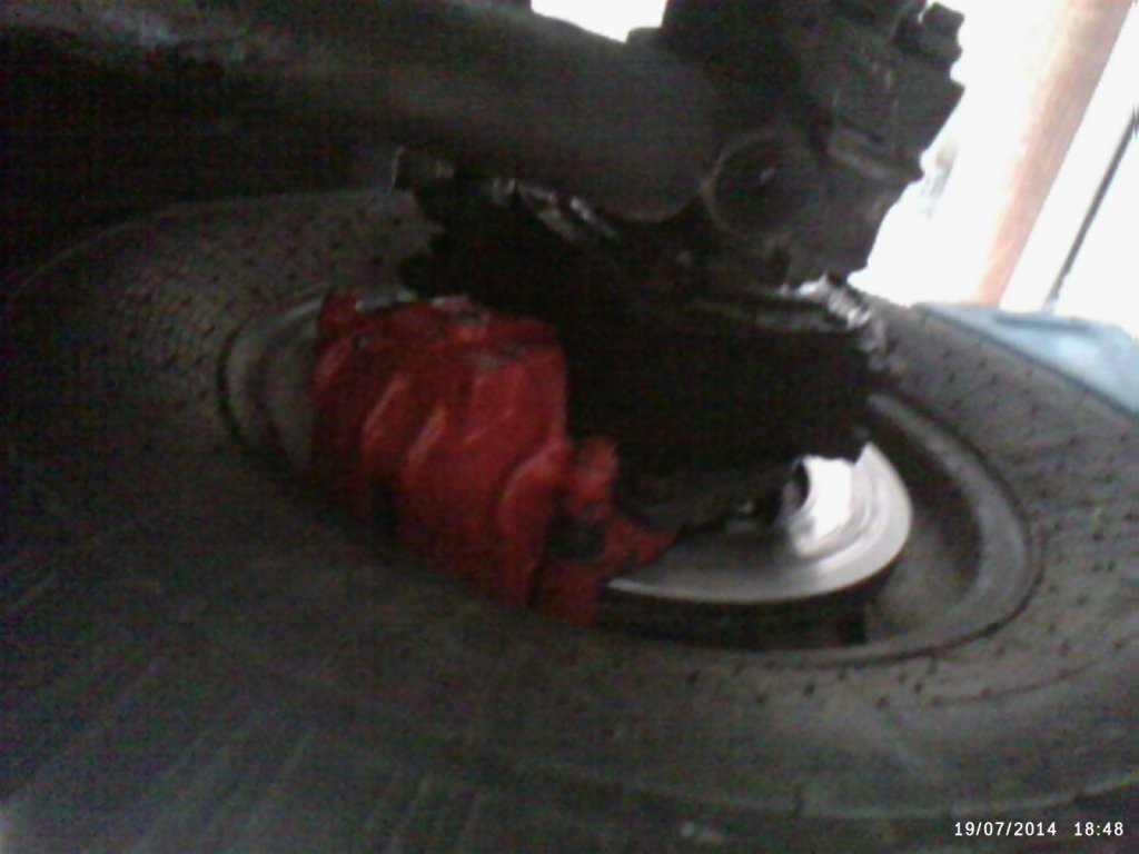

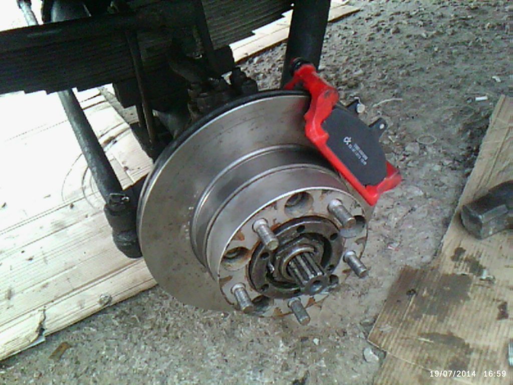

Дисковые тормоза и блокировка УАЗ

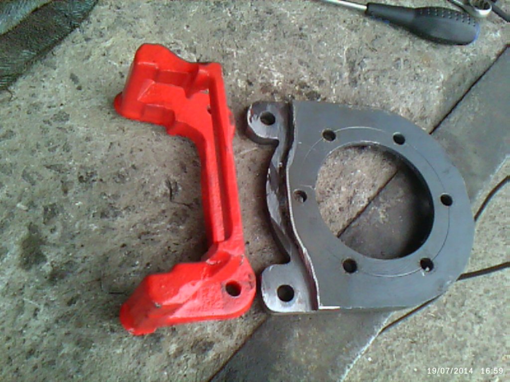

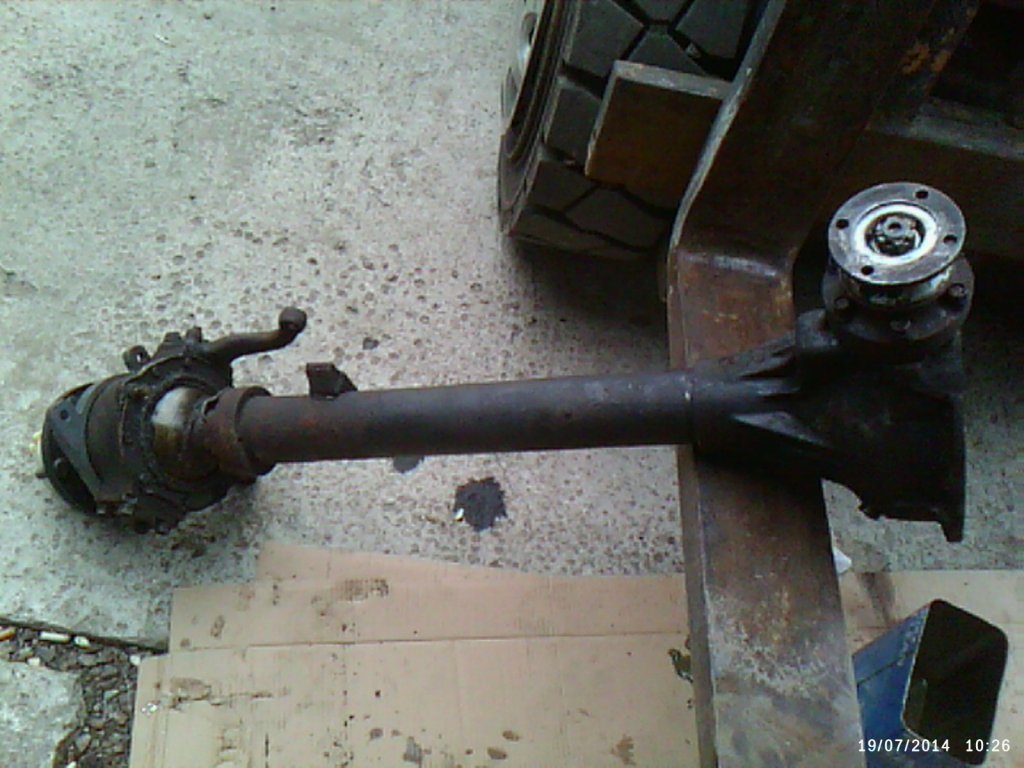

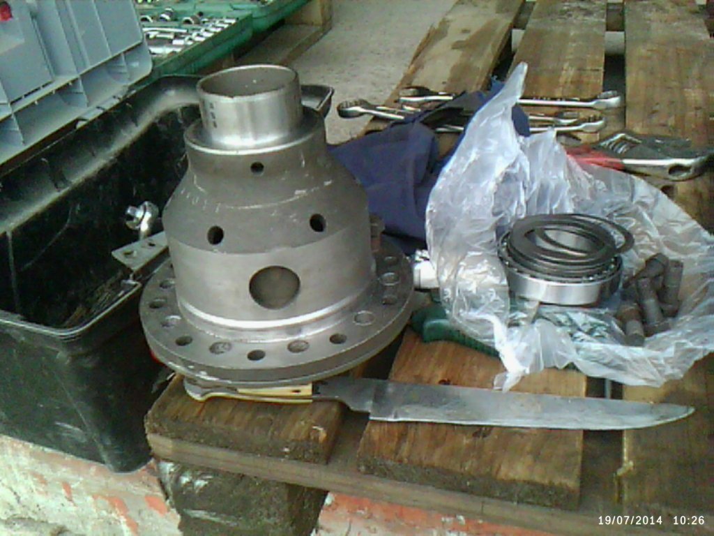

Повідомлення SI Group » Суб липня 19, 2014 21:24

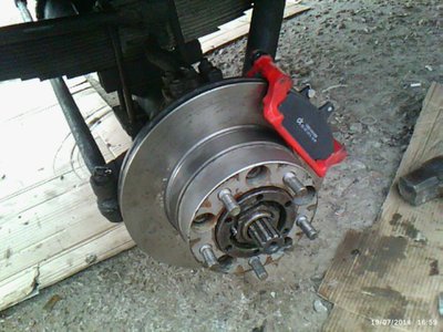

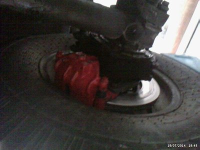

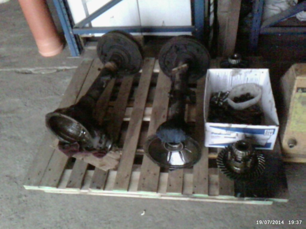

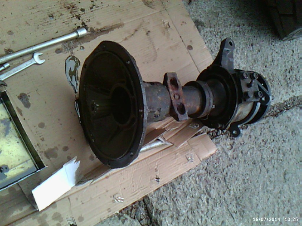

Добрый день форумчане, сегодня весь день топтался возле машины. Установили блокировку в передний мост и дисковые тормоза. Сразу же хочу отметить о несостыковках и доделках которые встретились мне в процессе работы. При разборке моста пришлось заменить на левой стороне ступичные подшипники и сальник так как были ушатаны в дрыз, при их покупке был немного шокирован ценой, 150грн. за один, когда поза вчера покупал пару подшипников с сальниками на спринтер их стоимость была 230грн. :shock: :shock: :shock: :shock: :shock: После полной разборки все остальное оказалось в отличном состоянии, поэтому быстро выкинул деференциал и вставил блокировку. С регулировкой пришлось повозиться но со мной работал спец.... заняла она примерно 40 мин. с перекурами :D А дальше пошло интересное.... После сборки моста и его установки принялись за диски и супорта :( :( Купленные во Львове планшайбы под газелевские супорта оказались не совсем завершонными.... Пришлось их со стороны ушей стачивать..... :oops: :oops: Но по качеству и металлу вопросов нет!!!! Потом проблема появилась с диском, вопервых когда покупаете газелевский диск (они есть двух типов с отверстиями под болты м8 и под шпильки-те которые вам нужны) хотя все парят под болты..... Но на этом не все, сразу ищите себе токаря который расширит вам отверстие в диске под ступицу ибо оно маленькое плюс глубина стакана диска маловата для того чтобы он лег вплотную на ступицу, поэтому у того же токаря нужно его углубить (берите с собой ступицу и диски чтобы не есдить по 10 раз). Ну в принципе и все, больше таких тяжелых проблем как бы и не было.... ВСе поставил все стало и даже успел снять задний мост потому что тревожил гул при движении накатом. Порадовало что главные пары в абсолютном порядке, стружки нет нет закоксовок. Только паопаду в два подшипника, потому как им жопа, вот они то и гудели... :?

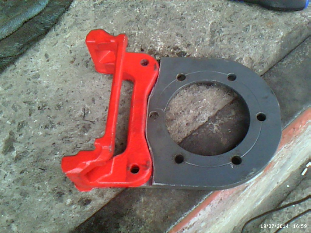

Повідомлення SI Group » Суб липня 19, 2014 21:27
Продолжение фото

Повідомлення shpion » Нед липня 20, 2014 14:52
А не лучше ли было взять уазовские диски? Вдруг где-то вдали от дома лопнет, что будете делать потом?
Повідомлення slava_uaz_kiev » Нед липня 20, 2014 17:29
блокировка и диски - зачёт!!
мне Это еще предстоит сделать) в очень ближайшем будущем)
а чем заключалась регулировка после установки блокировки?
Повідомлення SI Group » Нед липня 20, 2014 18:43
shpion написав:А не лучше ли было взять уазовские диски? Вдруг где-то вдали от дома лопнет, что будете делать потом?
Потом буду действовать по принцыпу "ТОРМОЗА ПРИДУМАЛИ ТРУСЫ......." :D :D :D :D :D
