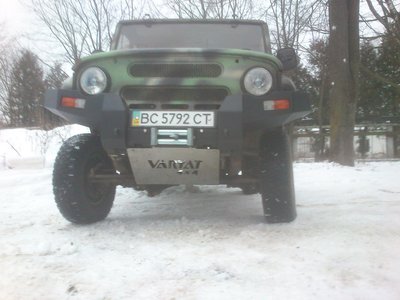

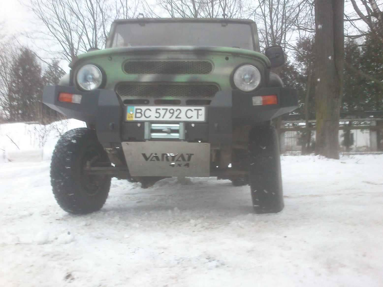

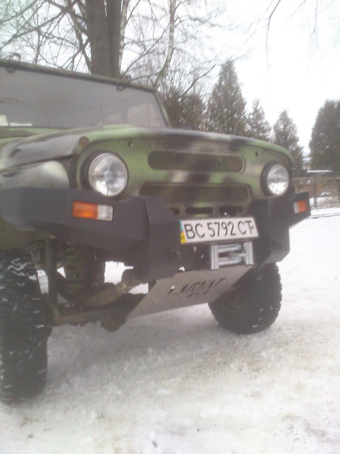

Повідомлення Varjat » Сер грудня 19, 2012 20:23
Як вам такий бампер? Недавно встановили. Метал 4 мм., захист тяг - нержавійка 6мм. Хто що думає? :)

Повідомлення johny » Сер грудня 19, 2012 21:40
Хороший! Індивідуальний . Скільки він важить?

Повідомлення Varjat » Сер грудня 19, 2012 21:45
45 кг. Трохи переборщив з площадкою лебідки (швелер 20), замало зрізав лишнього металу :oops:
Дякую за коментар, приємно :) , старався.

Повідомлення Айри » Сер грудня 19, 2012 23:49
А навіщо воно взагалі саме таке? Нестандартне, незвичне, цікаве - але навіщо?
Чомусь нагадую FJ від Тойоти.
Re: Бампер на УАЗку
Повідомлення Varjat » Чет грудня 20, 2012 0:07
Якраз і хотілося створити щось візуально нестандартне, незвичне, цікаве :) . По функціональності - кут в"їзду кращий як зі стандартним бампером, колеса відкриті для в"їзду на перешкоду, місця для підйому джеком, лебідка по габаритах не виходить за раму, номер відкидується (доступ до барабана лебідки), при такій конструкції не бачу потреби в кенгурятнику, вуха (чи як вони називаються :oops: ) для буксирування зварені до площадки лебідки... і просто не подобаються мені труби :)
