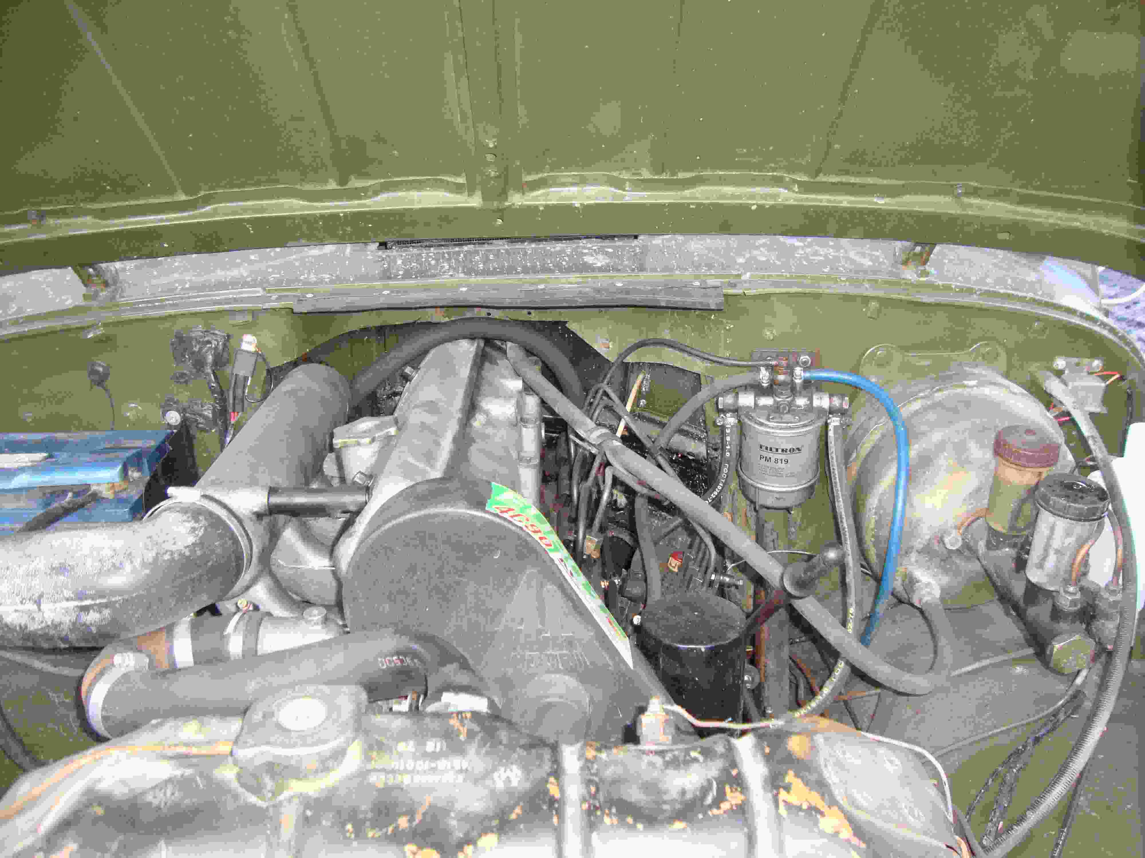

Повідомлення Bobikus » Пон березня 04, 2013 1:24
Кілька фотовідповідей
Re: Проблемы установки Андории на УАЗ 469
Повідомлення rvg14 » Пон березня 04, 2013 1:54
Хм... интересно, трохи другой двиг..., этот стоял штатно? или ставили сами? нельзя ли более детальную информацию: его точная маркировка, и если возможно фото выпускного коллектора, поддона и кожуха.
Повідомлення rvg14 » Пон березня 04, 2013 1:55
А и еще, если ставили сами, то с чего он был снят точно?
