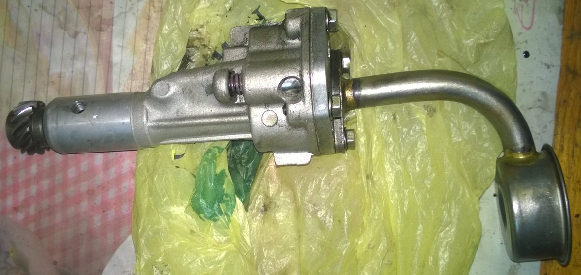

Повідомлення ajin » П'ят листопада 20, 2015 20:45
http://photo.i.ua/user/5818128/428187/13592784/ как-то так. Маркировки нет

Повідомлення korak » Пон листопада 23, 2015 12:31
ajin спасибо за фото
