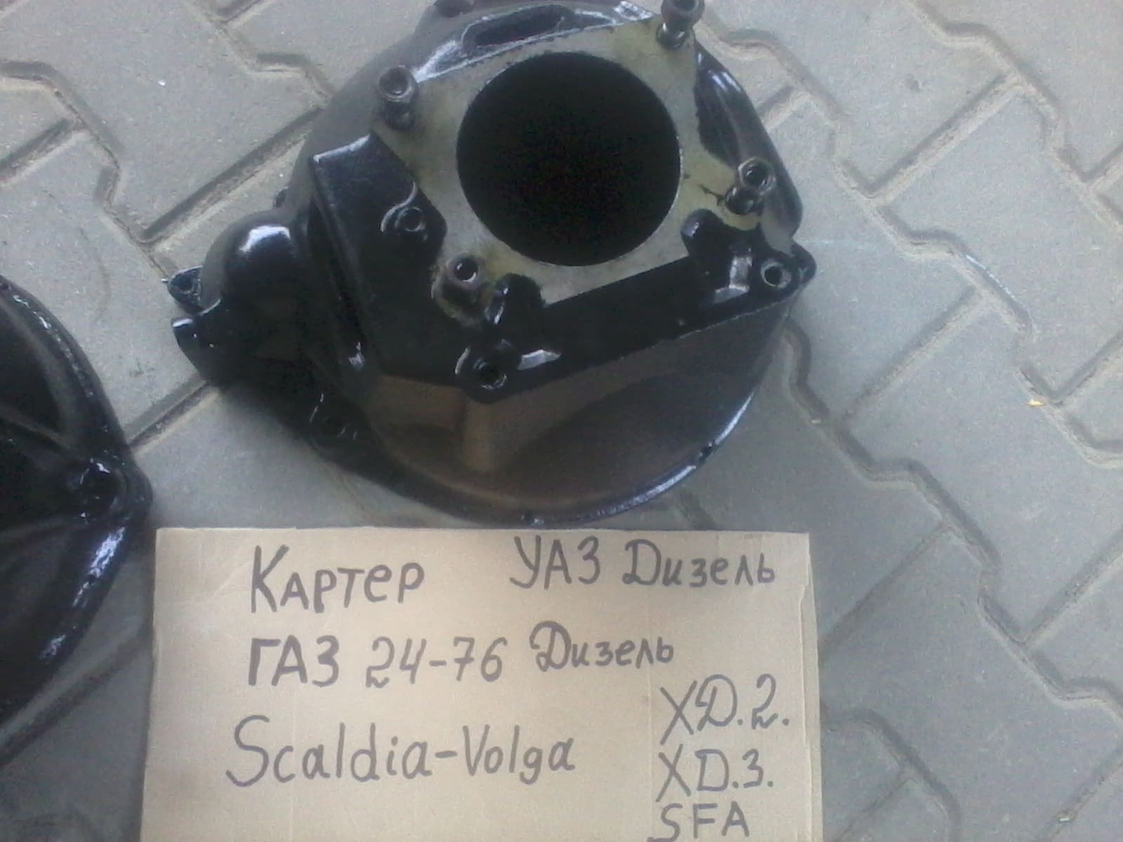

Повідомлення korak » Чет травня 22, 2025 12:20

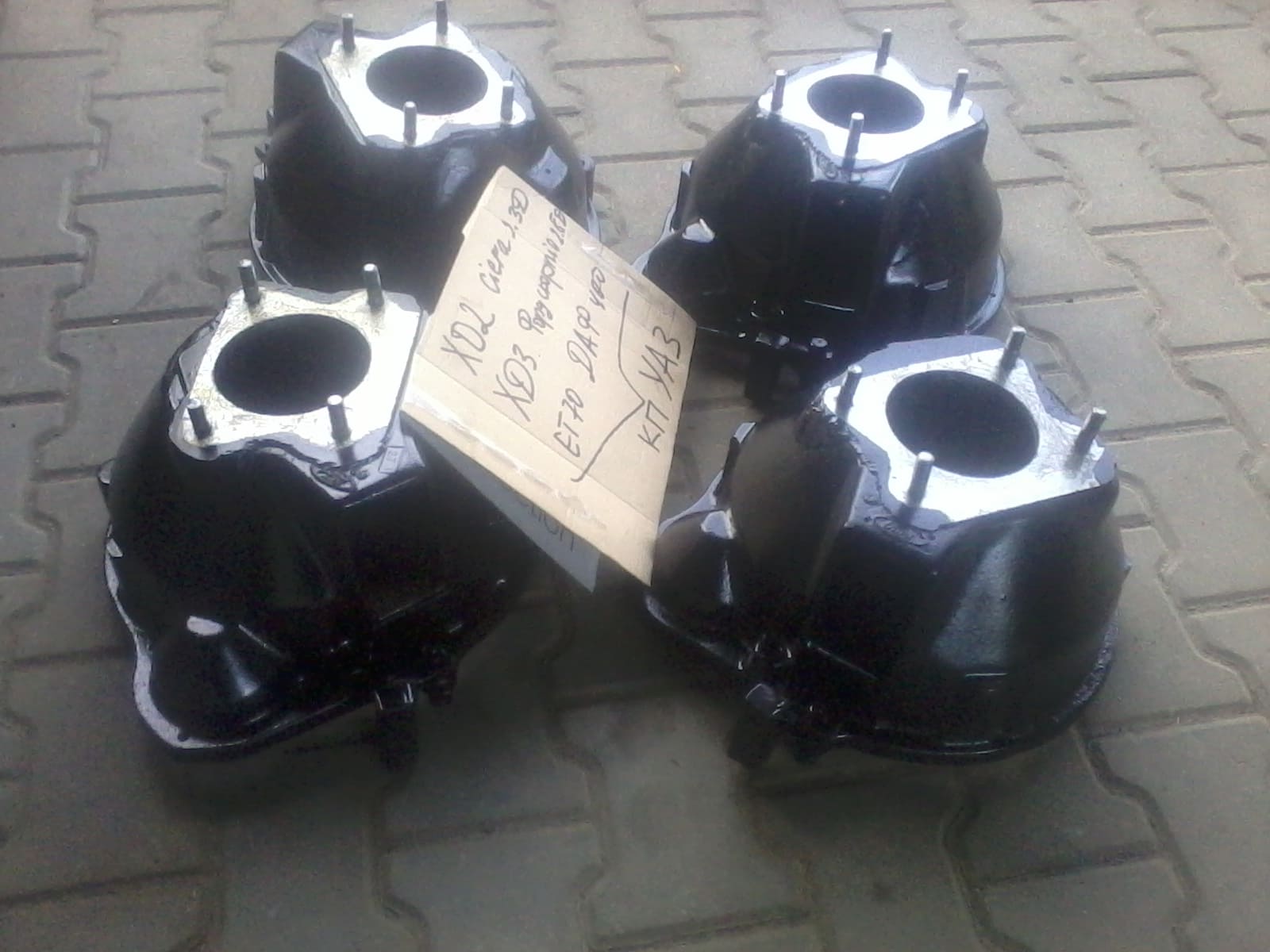

Оригінальні (заводські) кожухи маховика з дизельної волги газ 24-76 під пежовські дизельні двигуни XD2, XD3 на уазівську КП , зліва матеріал алюміній справа чугун.

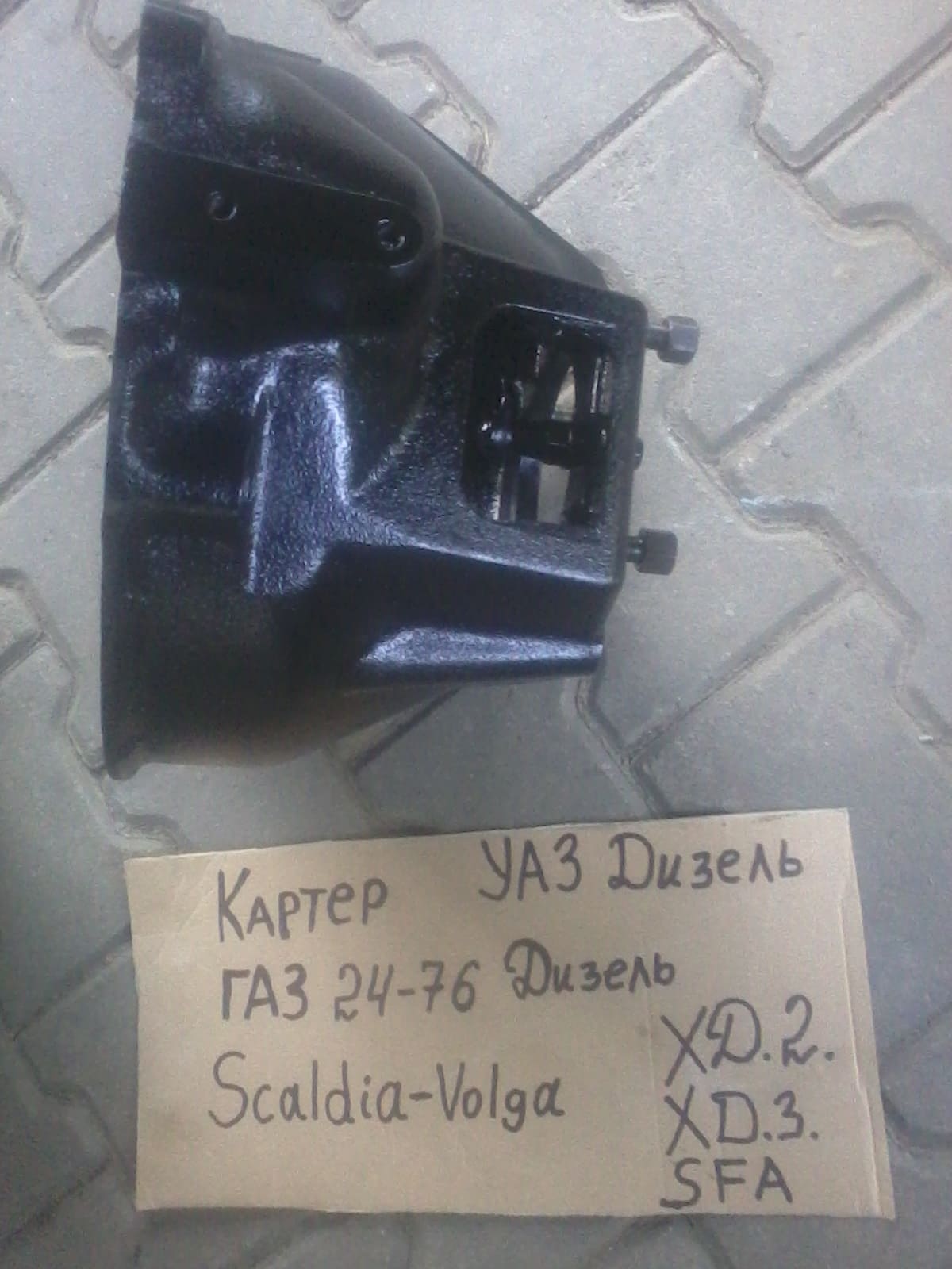

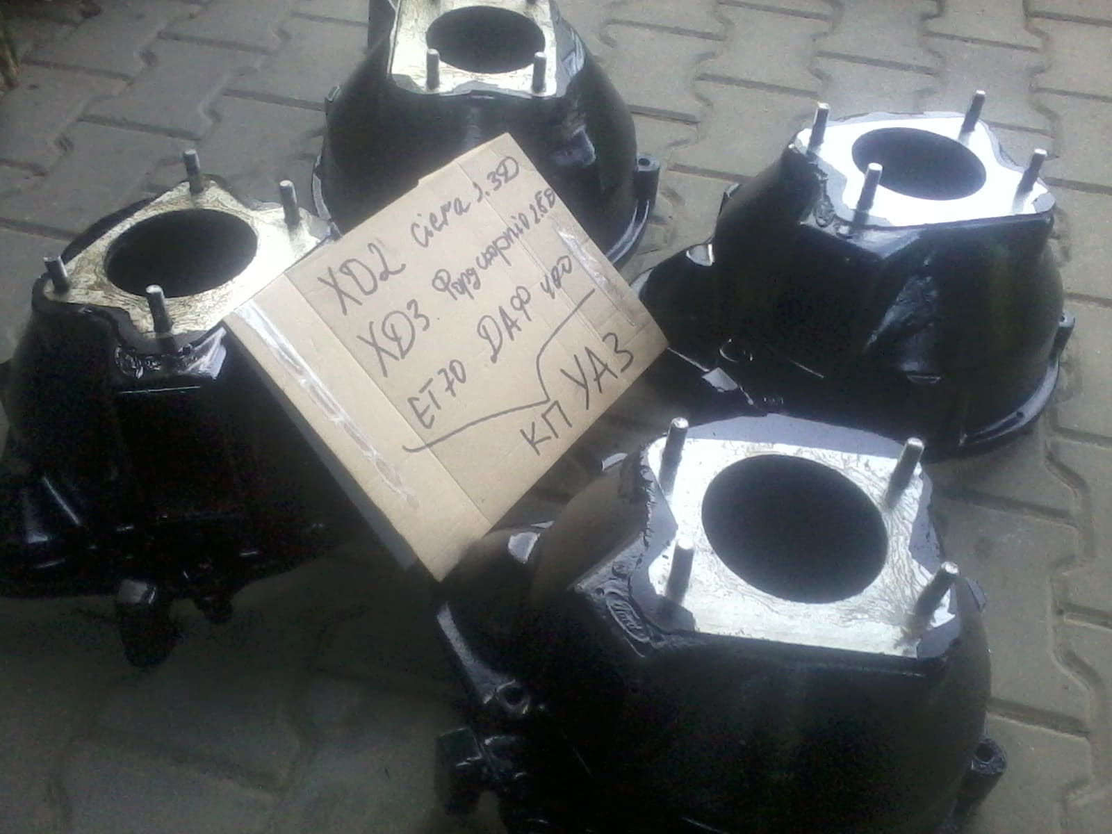

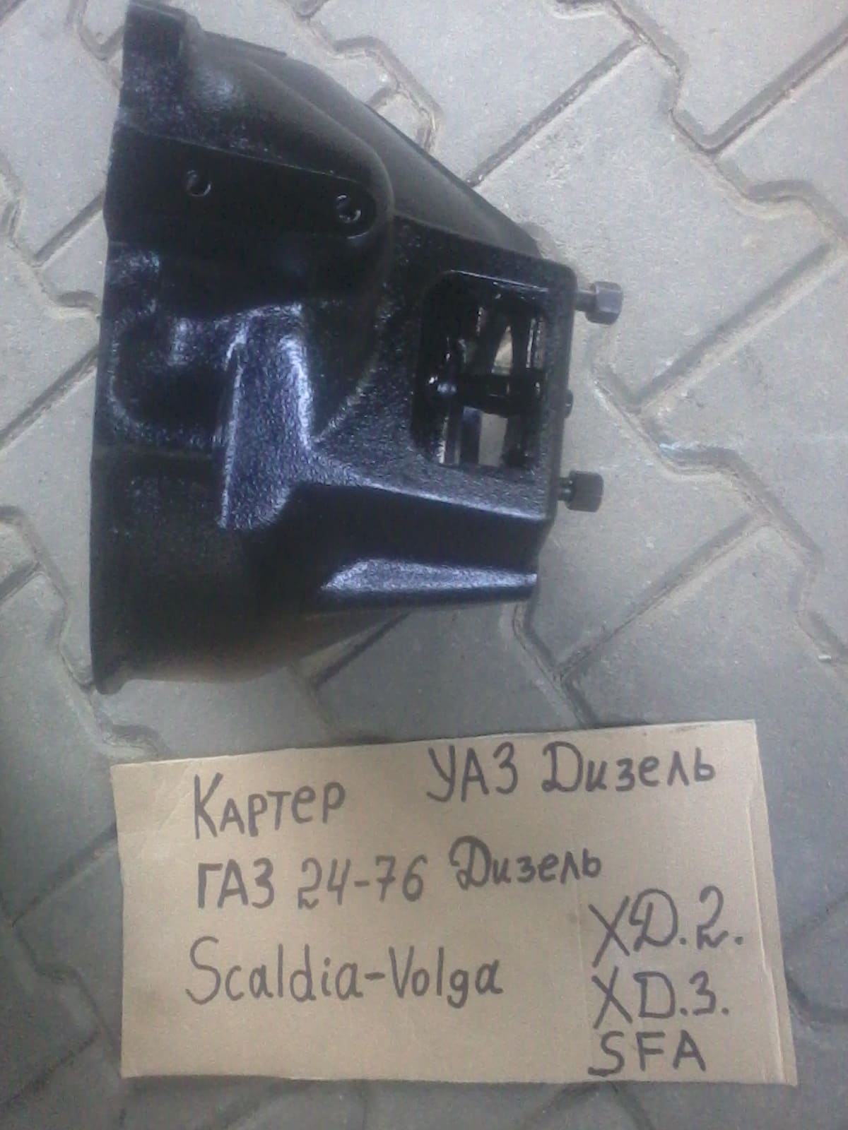

Повідомлення korak » Чет травня 22, 2025 12:26
ще фото

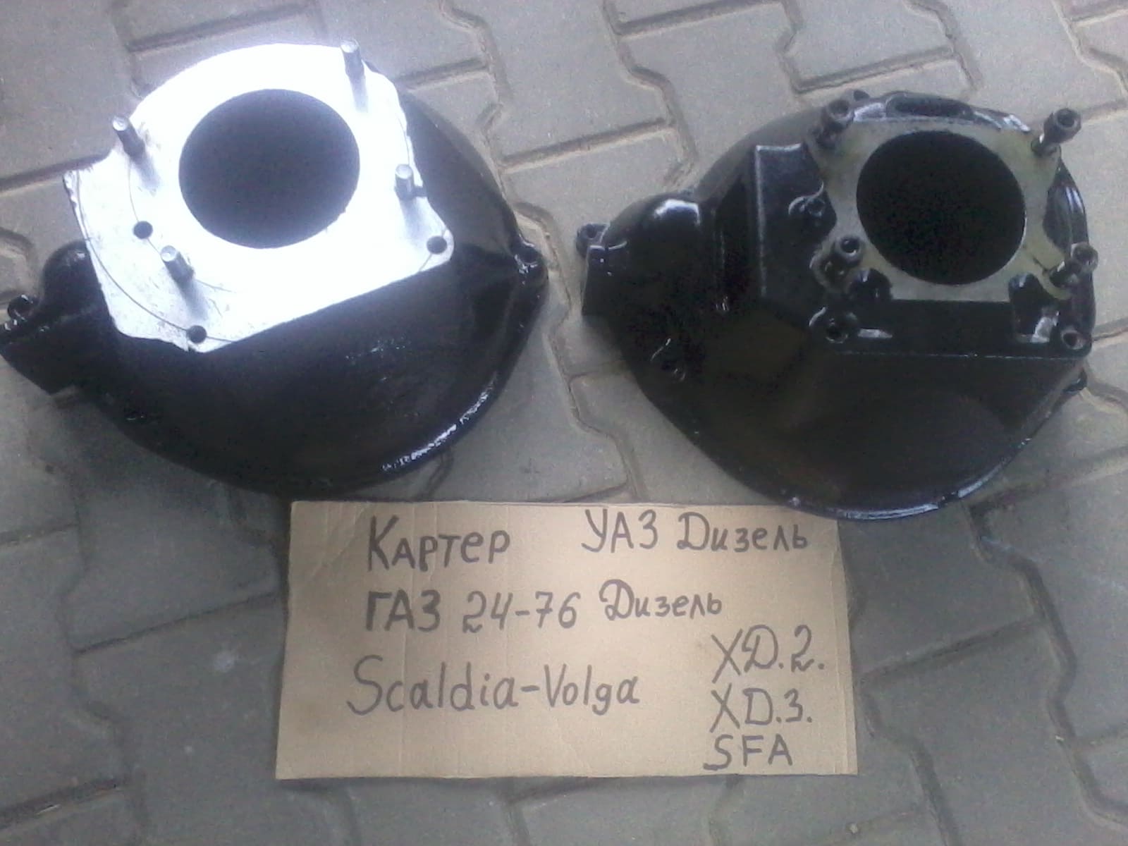

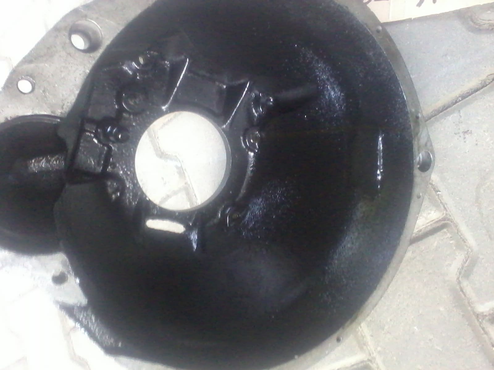

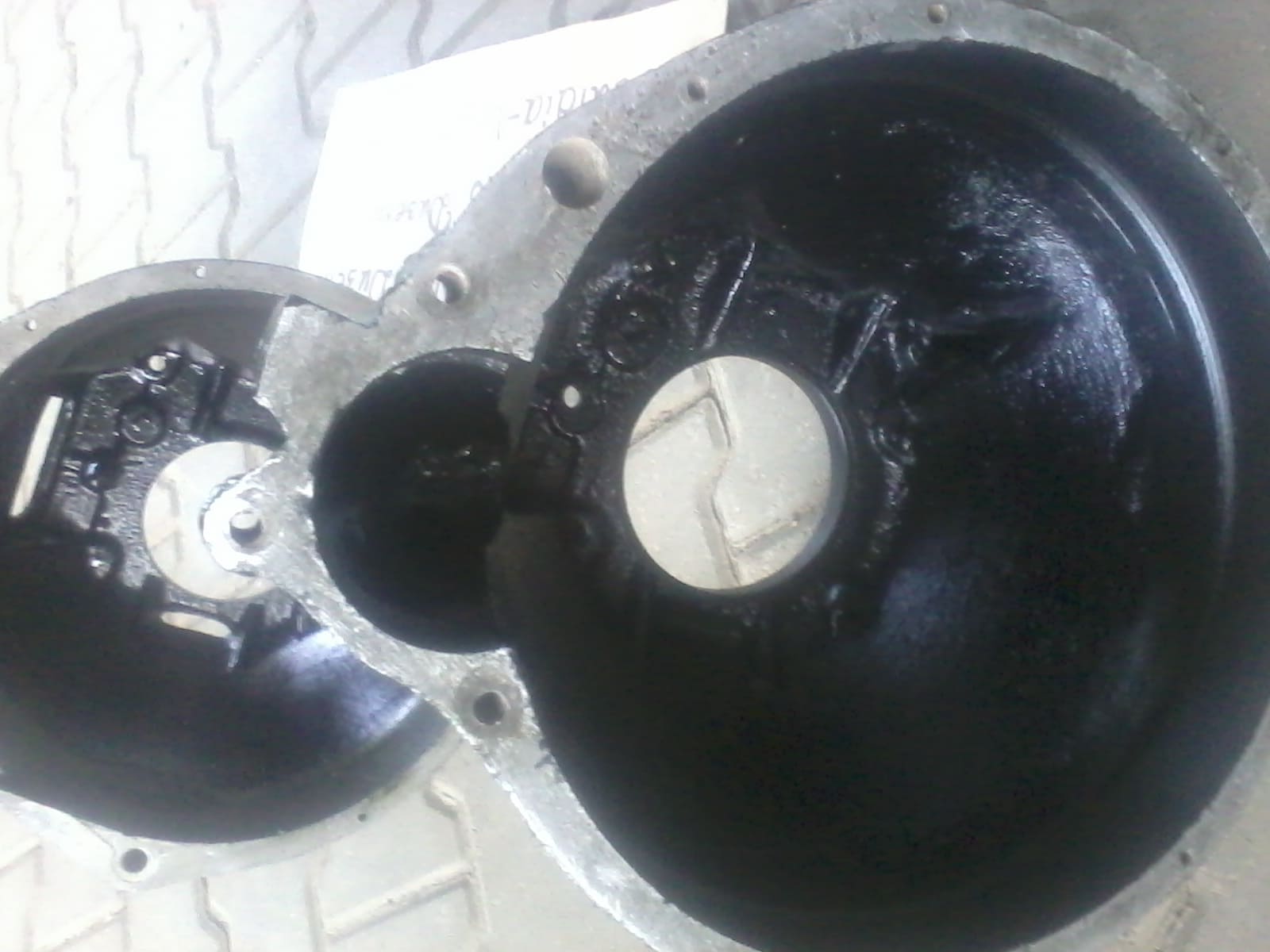

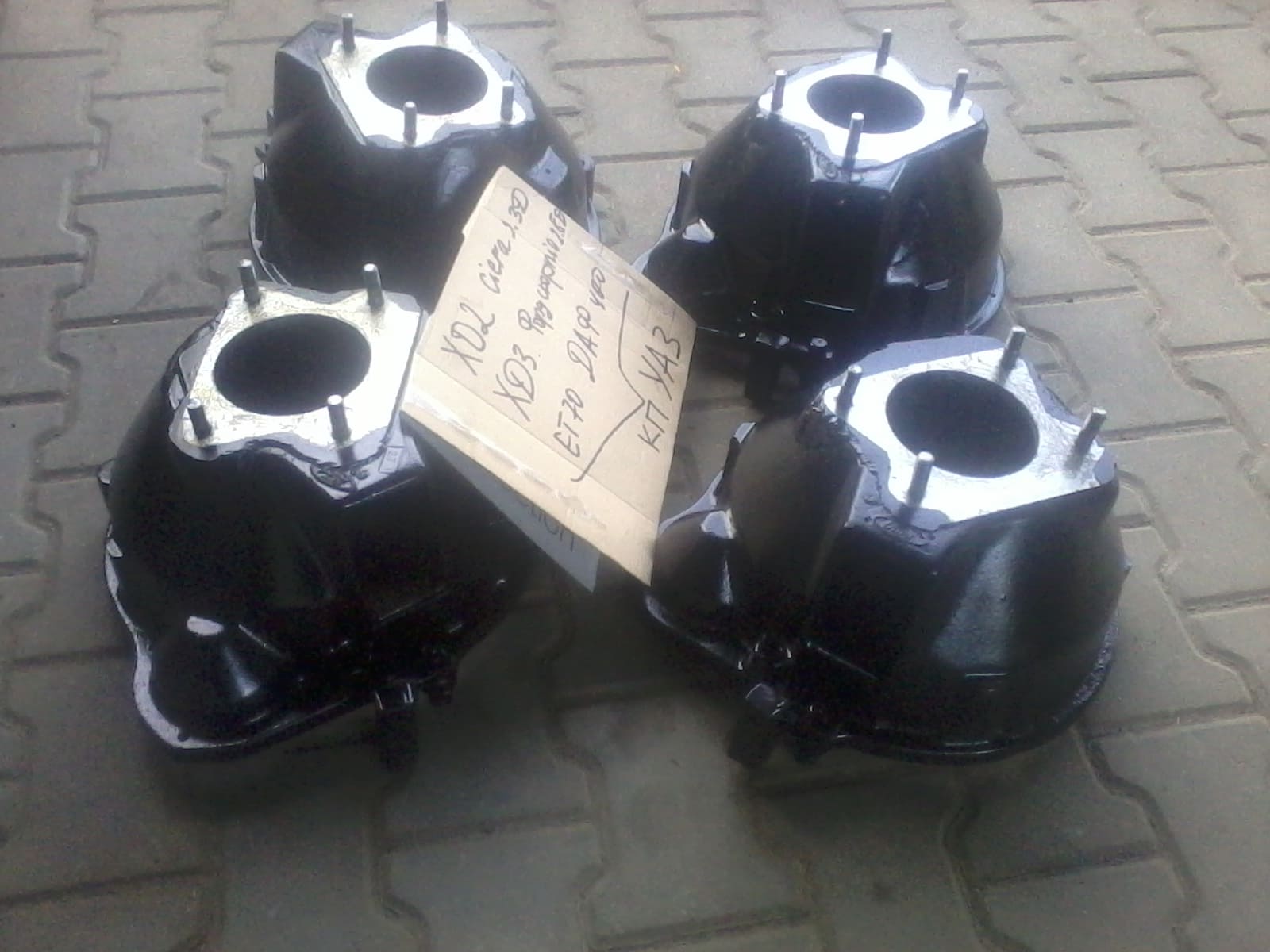

Повідомлення korak » Чет травня 22, 2025 12:27
Перероблені картера для встановлення дизельного двигуна в уаз
