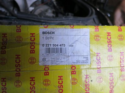

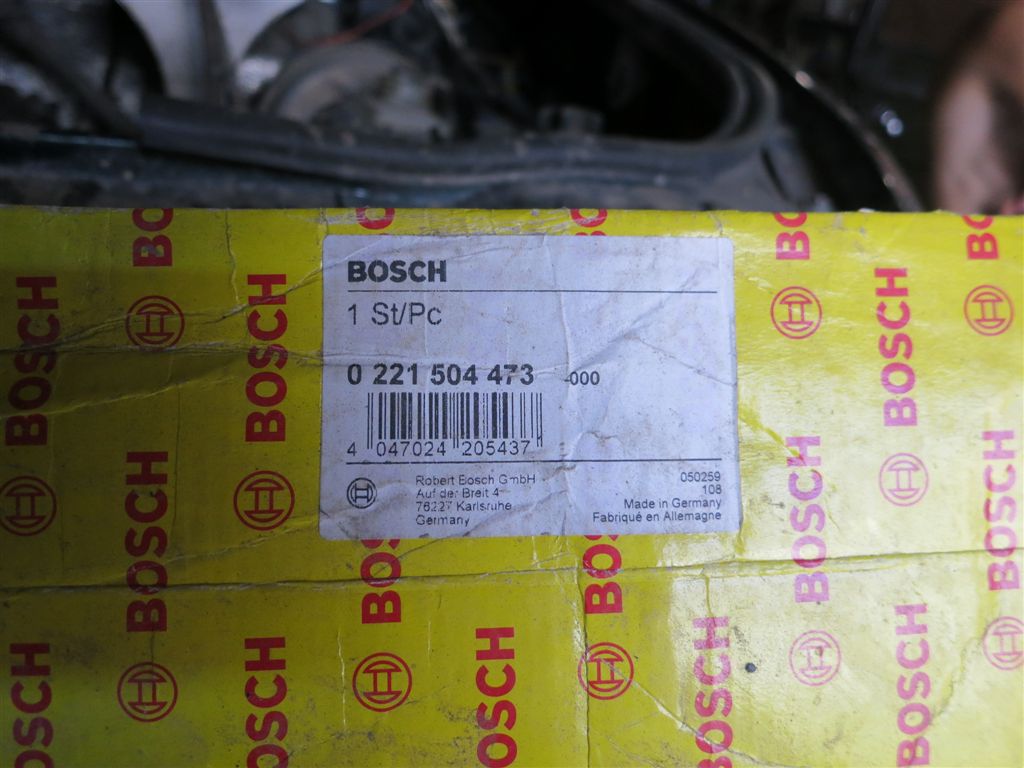

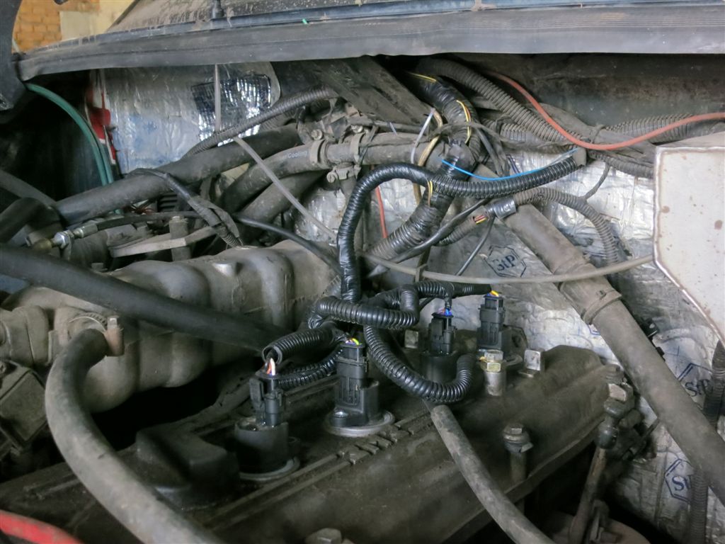

Оце заходив по свою машинку, та заодно й пофотографував це рішення на машині no exit'а:
Номер деталі котушок запалювання Bosch 0 221 504 473
Окремі котушки запалювання на кожну свічку на двигуні
Поки що вони не притиснені, no exit сказав, що планує зробити по шпильці між парами котушок і по пластинці з піптиками для притискання пар котушок (піптики входитимуть в отвори під гвинти кошуток). Зробити штатні гвинтики там не виходить, бо вони приходяться на ребро свічної кринички.

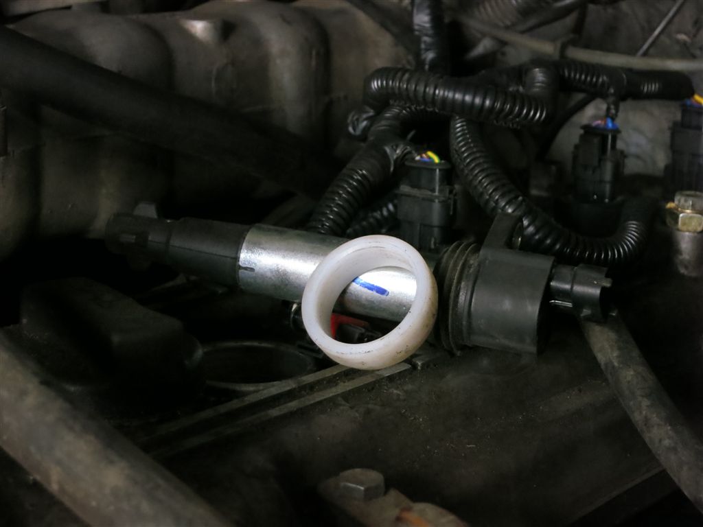

Вийнята котушка й виточене капролактанове кільце для її встановлення
З’єднання котушок герметичні

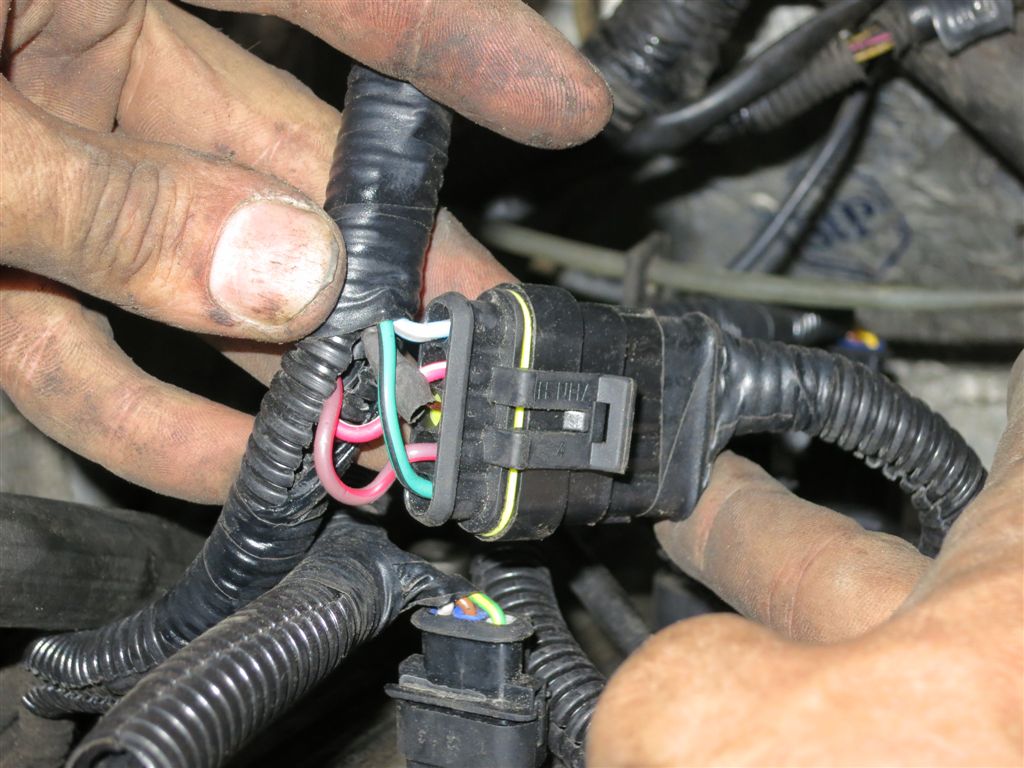

З’єднання джгута, теж герметичне
Джгут купується готовий. Відповідна частина теж купується.

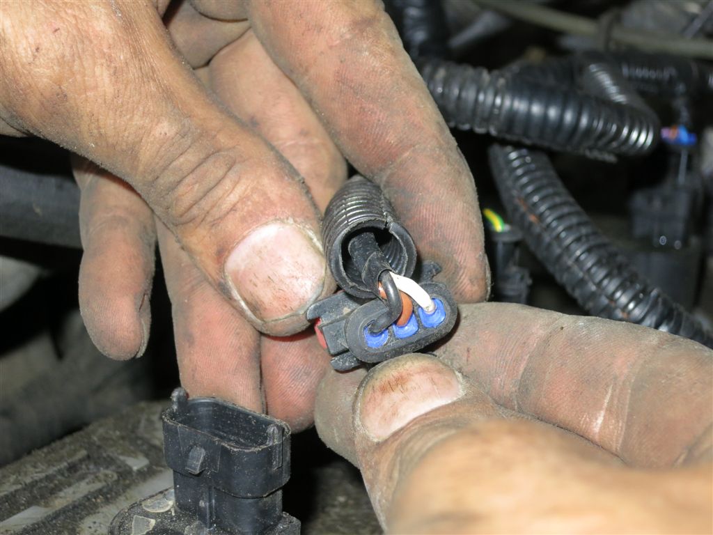

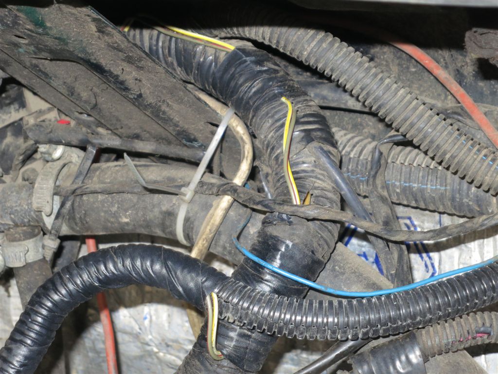

Додаткові дроти від МІКАСа
Штатно котушки дві, кожна на два циліндри. Однак, коли котушок стає чотири, то сили сигналу на пару котушок не вистачає. Тому від МІКАСа прокладається ще два дроти, для керування кожною котушкою окремо.

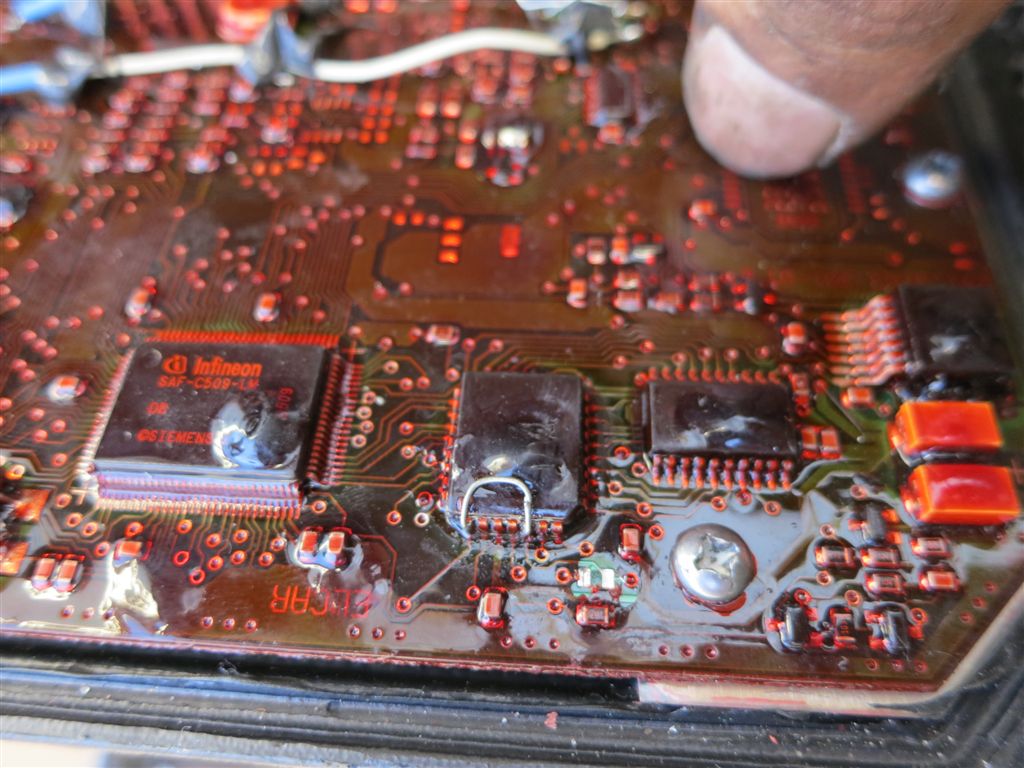

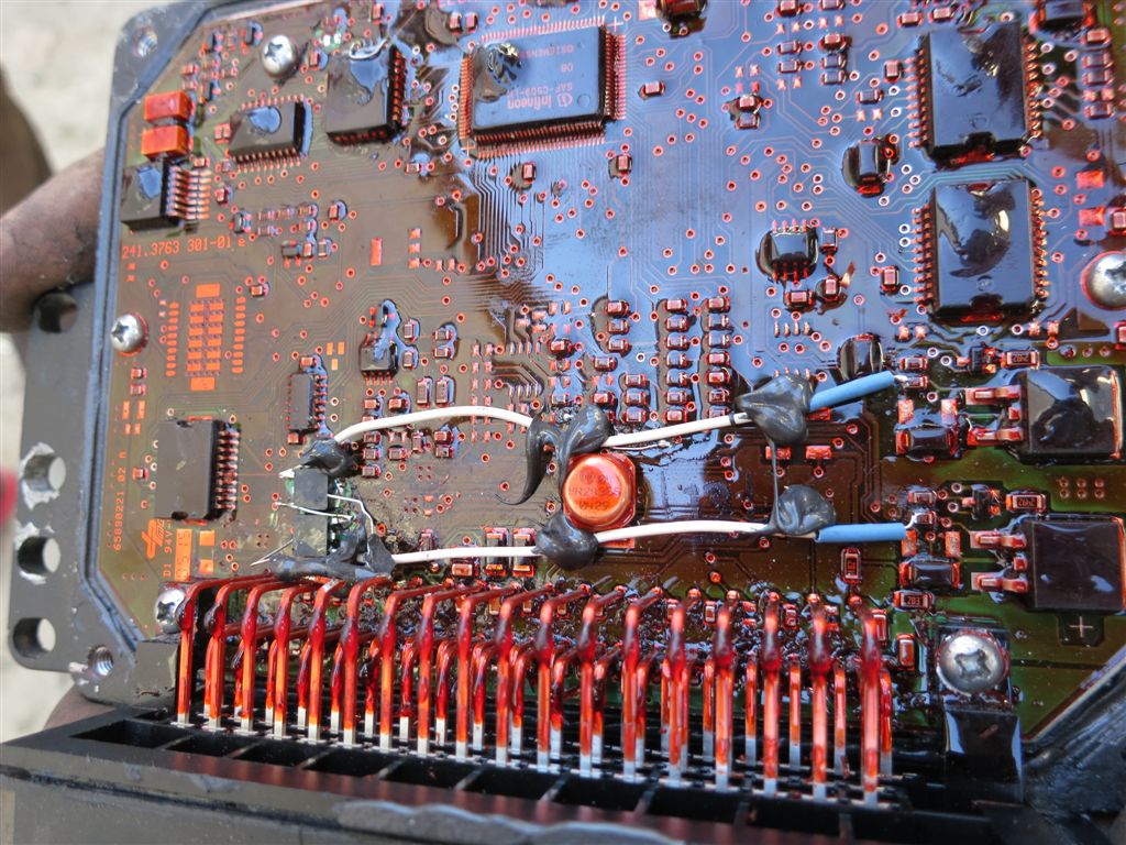

Модифікація МІКАС 7.2 для окремого керування кожною з 4 котушок
Дві ніжки перерізано, щоби вивести через них керування двома додатковими котушками
МІКАСові, звісно, теж дістається, бо й він штатно розрахований на дві котушки, а не на чотири.

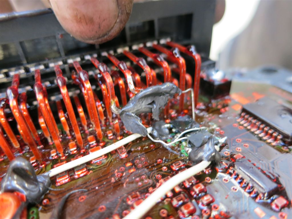

Модифікація МІКАСа для двох прошивок з меремиканням між ними
А це до купи, модифікація МІКАС 7.2, щоби можна було мати дві прошивки, й керувати вибором прошивки через одну ніжку роз’єму. Чи то бензин/раз, чи то спорт/поміркованість.
Кінець фотосесії. Код деталі котушки я вказав? А, вказав. На всяк випадок продублюю: Bosch 0 221 504 473
