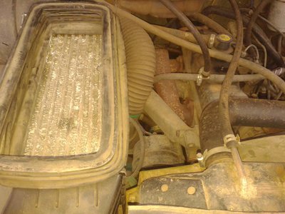

А устанавливать планируете под капот или перед радиатором охлаждения?
Re: Интеркуллер на Пыжа
Повідомлення цупер » Нед лютого 15, 2015 12:30
пока не знаю, у меня перед радиатором карлсоны с тайги...может между мордой и кенгурином?
Будет как терминатор!

кто подскажет откуда завести вход-выход при таком расположении?

впускной колектор родной останется ? на ваш вариант напрашивается от атмосферного движка http://kiev.ko.olx.ua/obyavlenie/vpuskn ... f35f00fbe3

korak написав:впускной колектор родной останется ? на ваш вариант напрашивается от атмосферного движка http://kiev.ko.olx.ua/obyavlenie/vpuskn ... f35f00fbe3
Спасибо дружище! ищу его по всему интернету, а он вот!Уже нашел сварщика, что бы свой переварить.

забрал коллектор!У него не только вход сверху , но диаметр больше (63).
Теперь вопрос по кулеру : какой из патрубков входной,выходной (63 и 48)???

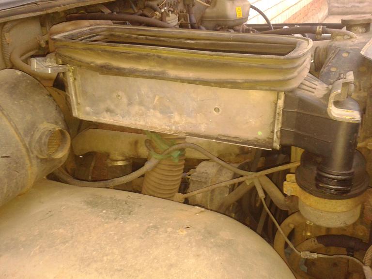

Установил на машину интеркуллер с принудительным обдувом. Разницы по тяге в принципе не заметил, единственное температура по трассе стала ниже. Фото выложить не могу из-за размера.

Вездеход написав:Установил на машину интеркуллер с принудительным обдувом. Разницы по тяге в принципе не заметил, единственное температура по трассе стала ниже. Фото выложить не могу из-за размера.
закиньте фотки на радикал например, а ссылку сюда
закиньте фотки на радикал например, а сюда ссылку сюда
Фото обязательно выложу.

С размером фото пока ни как, но теперь точно знаю, что интеркуллер вещь! Не было разницы до установки и после по простой причине...Не правильная установка прокладок между впускным коллектором и ГБЦ. Сегодня этот дефект был устранен! И после 2200 двигатель реально поехал :lol:
