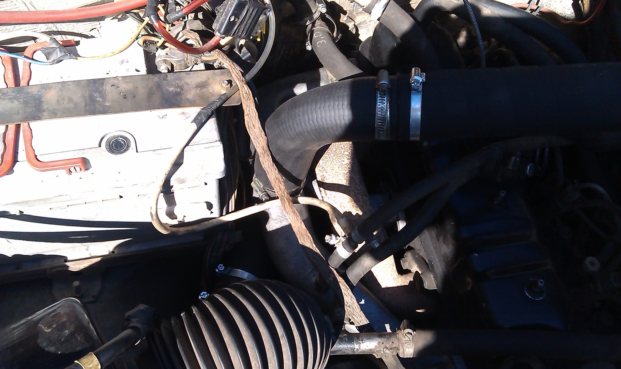

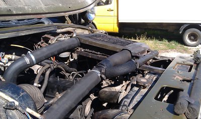

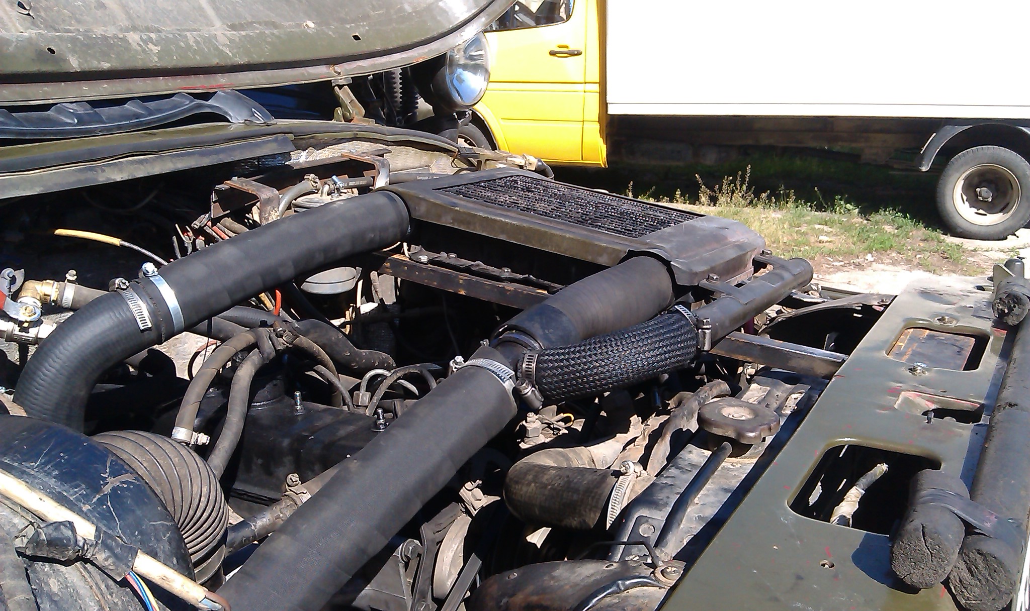

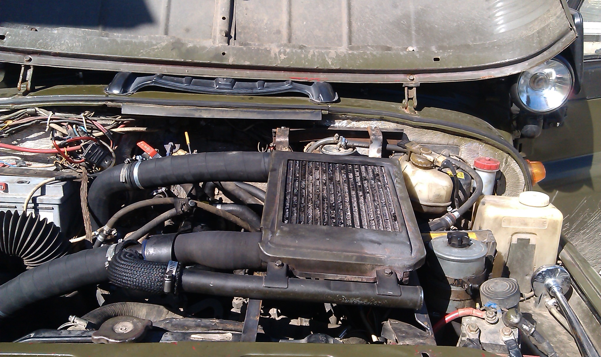

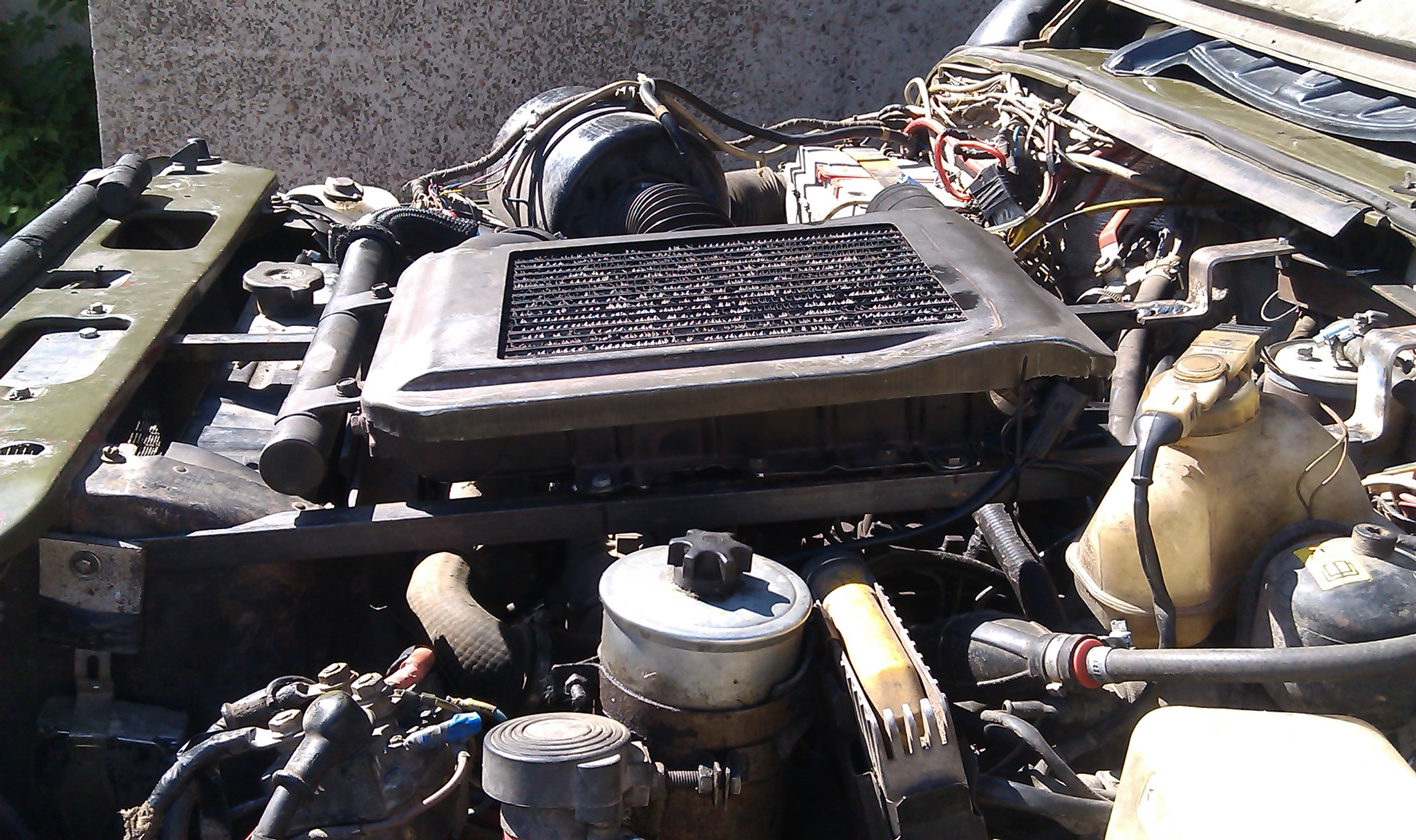

Все элементарно просто, спешка...Взял от Mitsubishi Pajero Wagon 2,8тді, стоит под капотом, фото сбросил СТУДЕНТУ он обещал выложить.

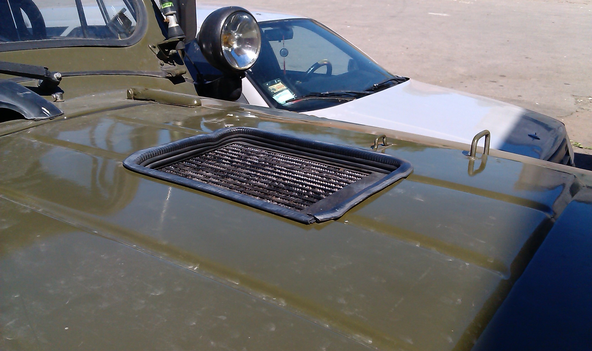

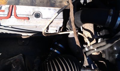

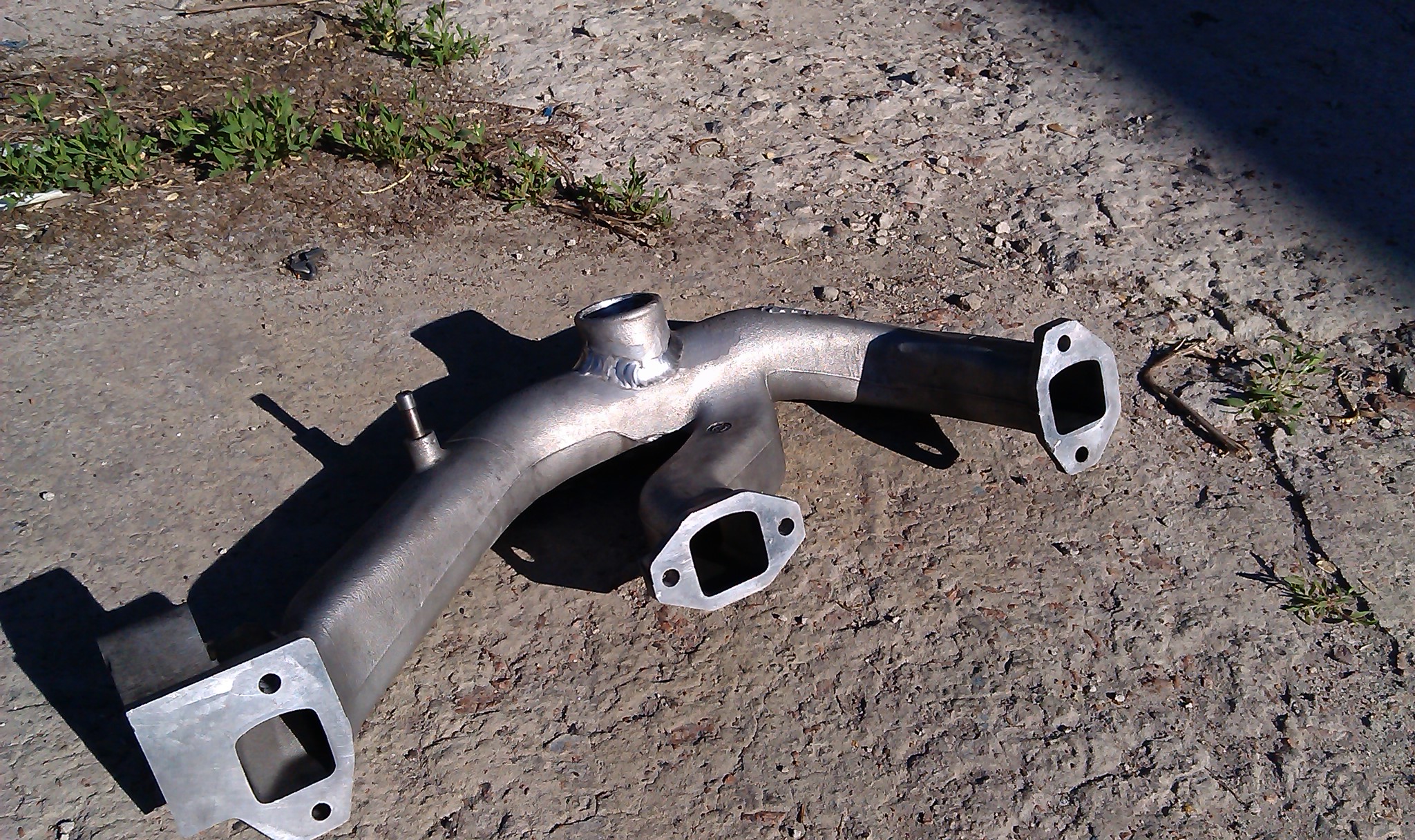

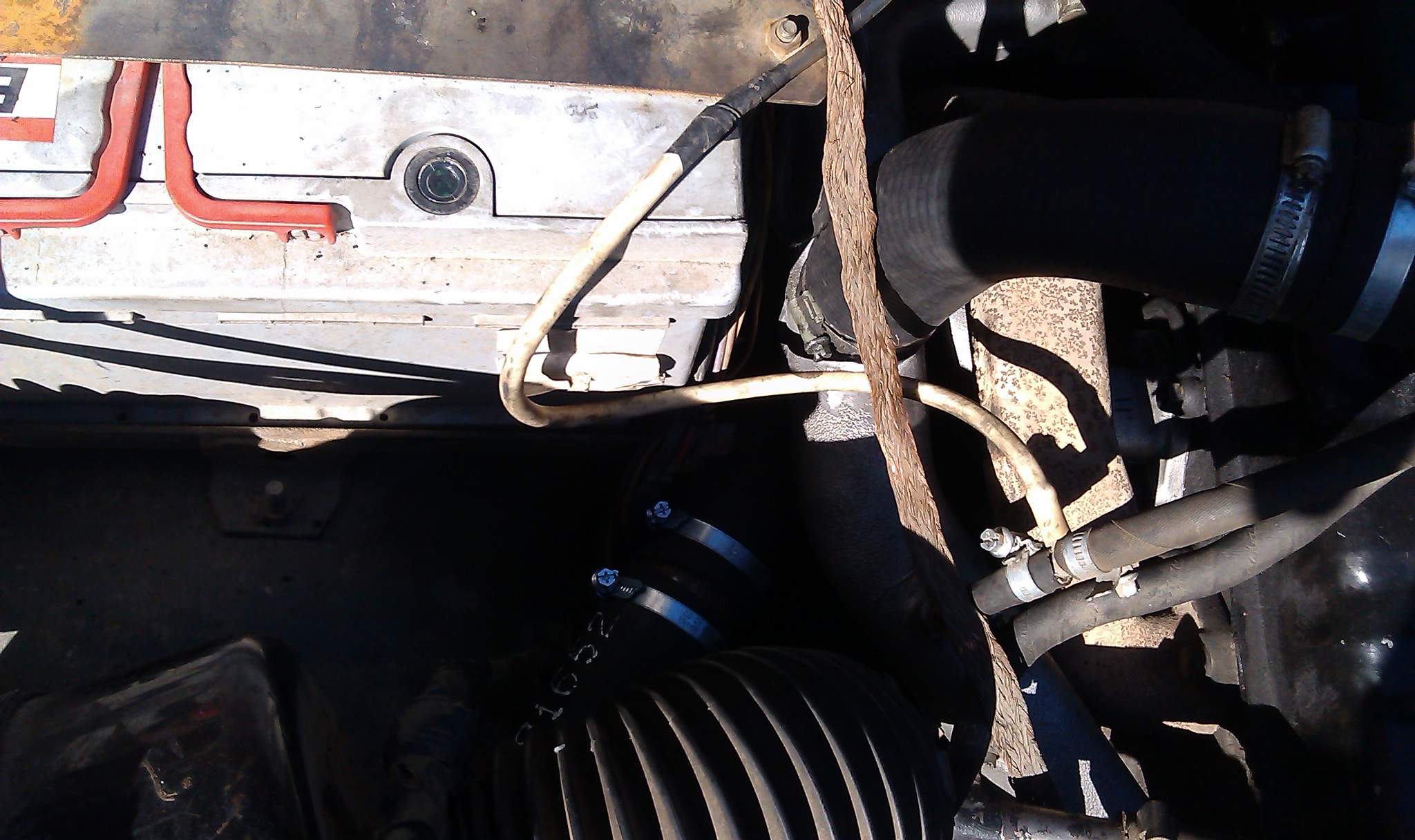

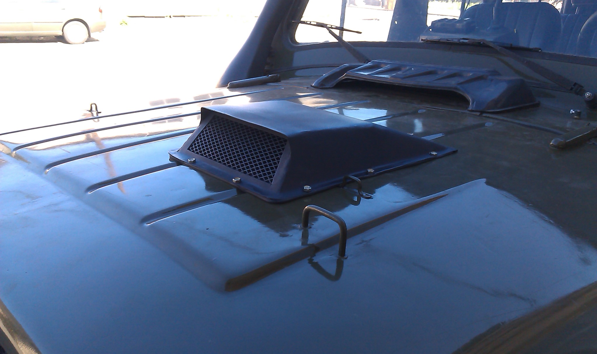

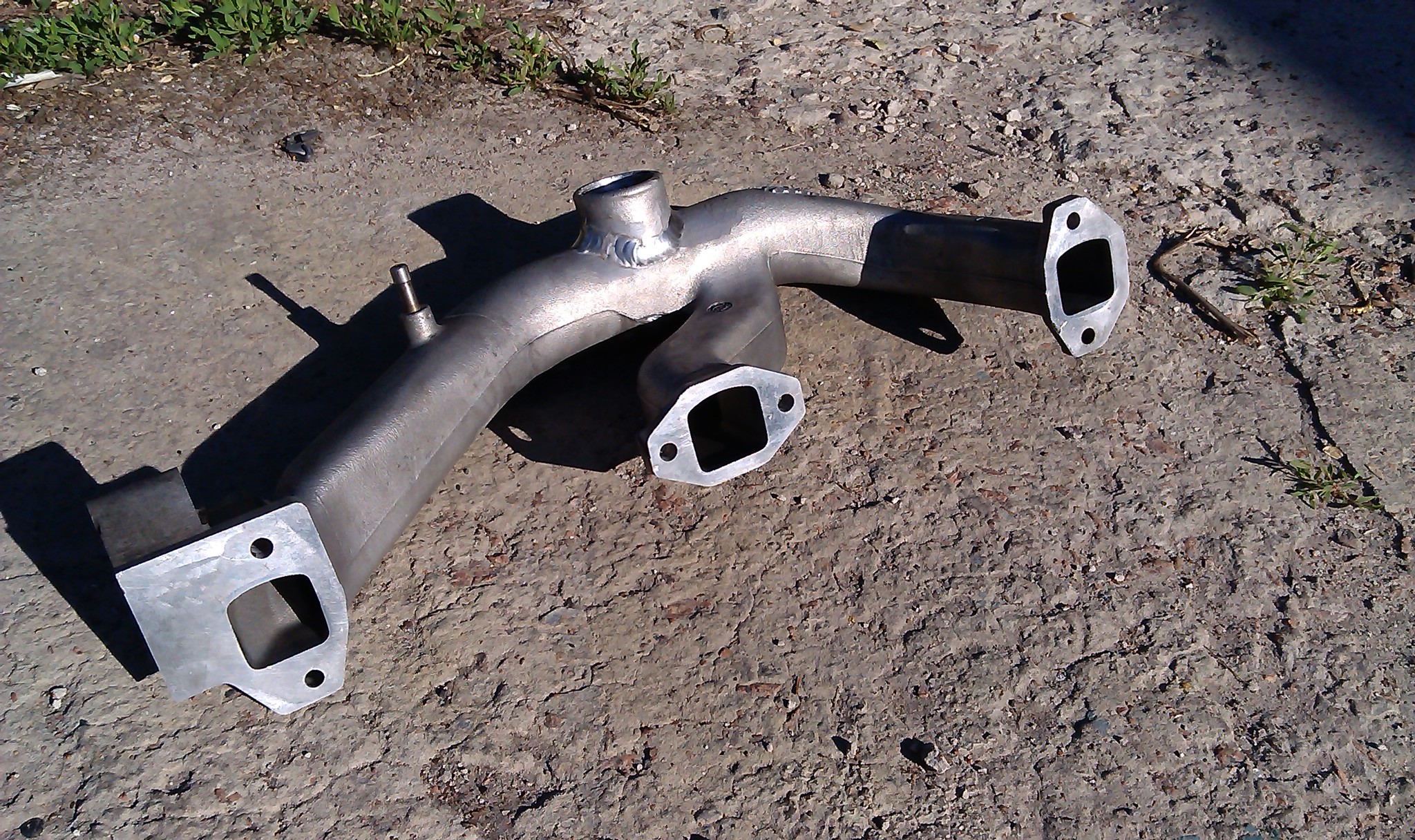

Повідомлення Student » П'ят червня 19, 2015 20:53
Выкладываю фотки Вездехода:

Повідомлення Вездеход » П'ят червня 19, 2015 21:14
Забыл написать, что снизу стоит принудительный вентилятор который включается от датчика температуры. Прошу прощения но его я не сфотографировал. :oops: Естественно его я подключил через тумблер на три положения, автомат, выкл, и принудительное включение.

Re: Интеркуллер на Пыжа
Повідомлення korak » Пон червня 22, 2015 12:04
а что ето за разветление патрубков , где с турбины на интеркулер ,
korak
Повідомлення: 498
Повідомлення Вездеход » Пон червня 22, 2015 13:00
Как мне объяснил владелиц мицубана где стоит подобный девайс- "это компенсатор" . Как он работает и что компенсирует если честно не интересовался :D
