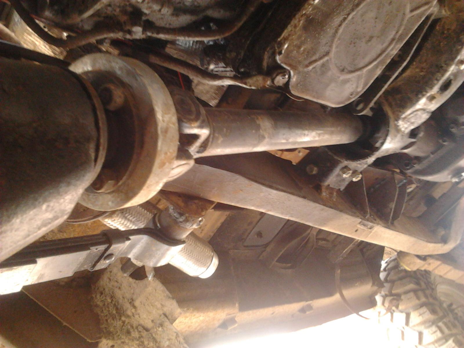

Кардан, для того, щоб із Мерсовського і УАЗовського зробити один, що з'єднає КПП і РК

На весь этот монстрокардан остаётся максимум 200 мм,мерсовская эластичка в этом случае просто неуместна.Лучший выход это родное соединение ГАЗ 69.И вообще удовольствия от этой затеи вы не получите,головняков море.

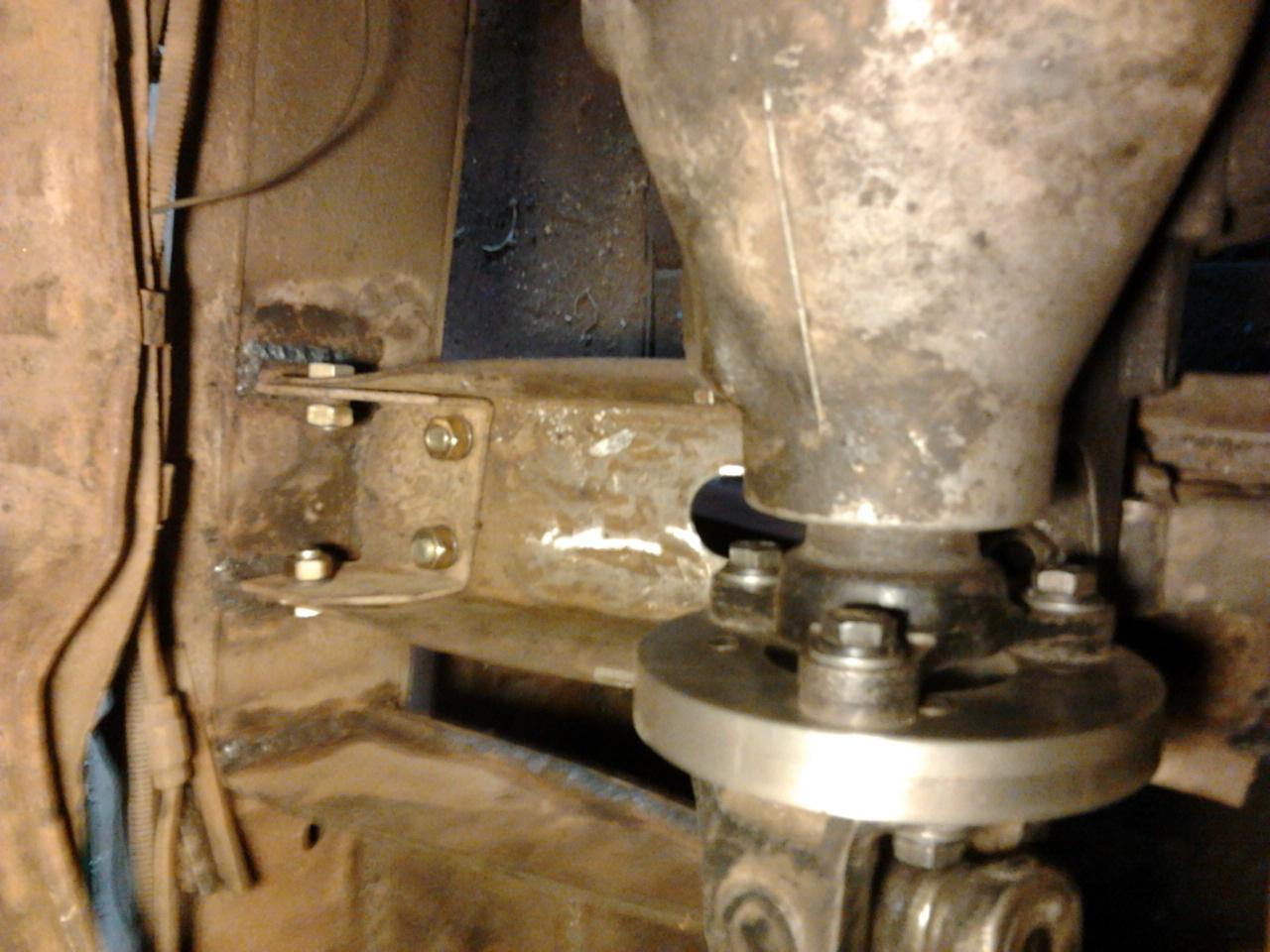

Я точил переходную шайбу с мерсовского крепления (три спицы) на газовский промежуточный карданчик. Толщиной 15 мм, но можно и тоньше. Карданчик приваривал к шайбе, чтобы не было разбалансированности, а то два болта в куче получались.

shpion написав:Я точил переходную шайбу с мерсовского крепления (три спицы) на газовский промежуточный карданчик. Толщиной 15 мм, но можно и тоньше. Карданчик приваривал к шайбе, чтобы не было разбалансированности, а то два болта в куче получались.
чертежей случайно не осталось?А если сделать 2см пластину то можно будет сделать резьбу 1см и болты не сойдутся
фото с уазбуки
Там проблема не в том, что два болта друг напротив друга получаются (можно сдвинуть, чтобы не получались, места хватает), а в том что они рядом. Разбалансировка будет, а это жизни не добавит подшипнику на КПП.
Чертежов нету, все делалось по месту, там всего-то два размера померить.
