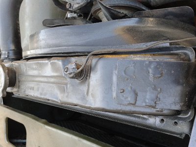

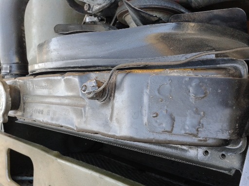

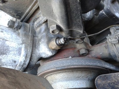

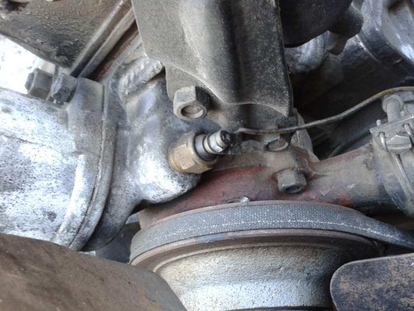

есть 2 датчика температуры ох жидкости- какой датчик для чего?

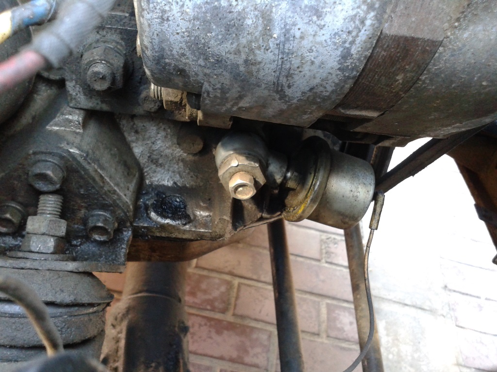

есть датчик давления масла, но я читал есть еще и аварийного давления масла, но фото только текущее давление масло показывает, а аварийный где устанавливается?

Той що на помпі той іде на стрілочний показометр , той що на радіаторі аварійний на лампочку, далі давач тиску масла теж на свій прибор, біля нього ще має бути аварійний давач тиску на лампочку.

а где именно должен стоять аварийный датчик масла?я читал в книге около масланого фильтра, ноу меня там даже места посадочного нету (

передня частина двигуна , між давачем масла і шківом колінвала це для сімейста двигунів УМЗ
якщо ЗМЗ 402 то аварійний давач вкручується в тройник там де і давач тиску масла.
