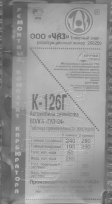

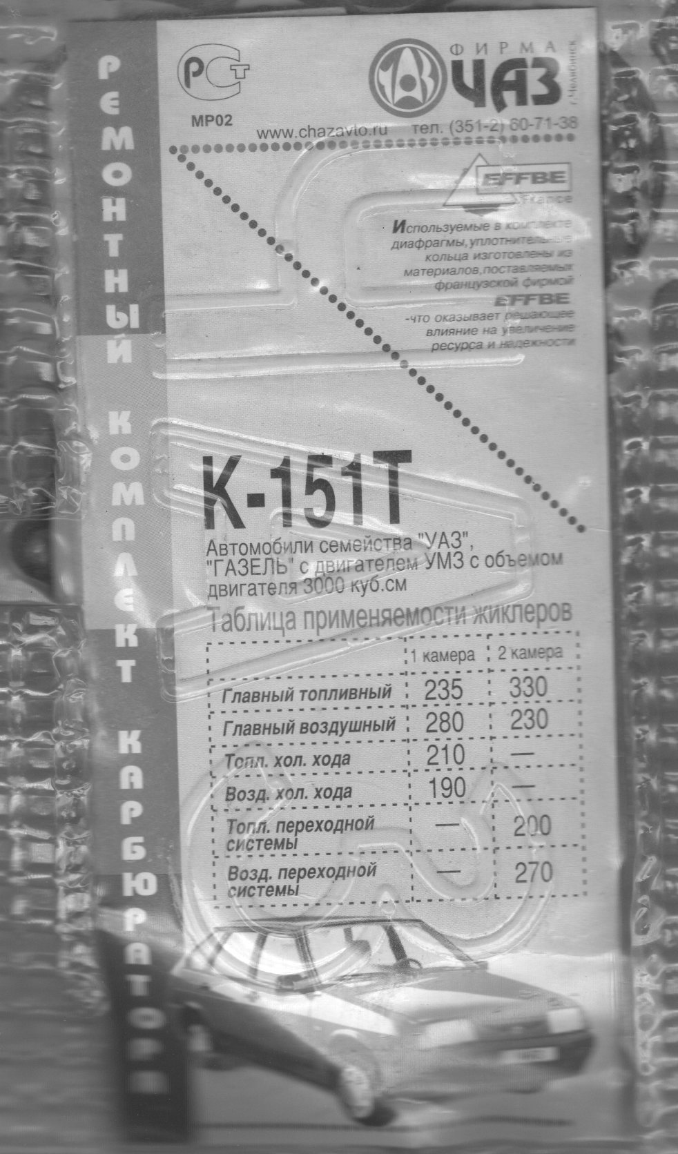

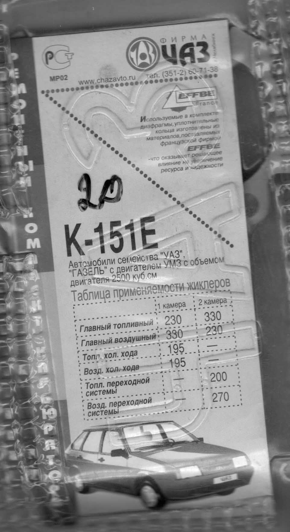

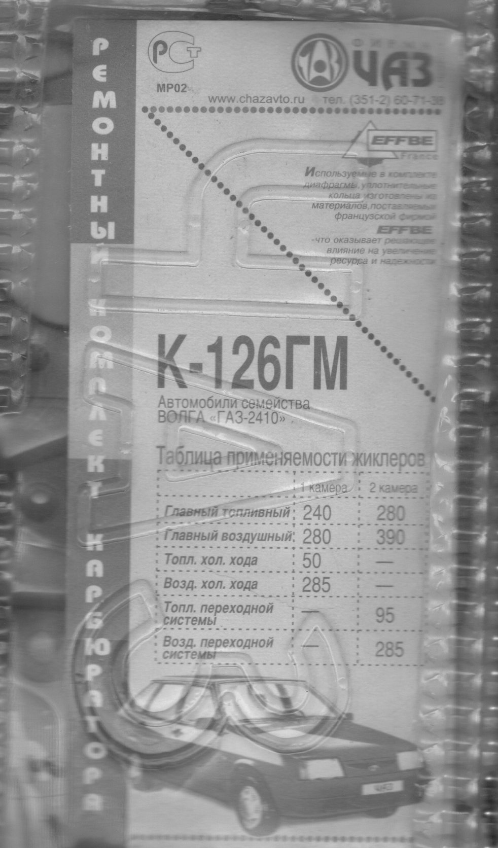

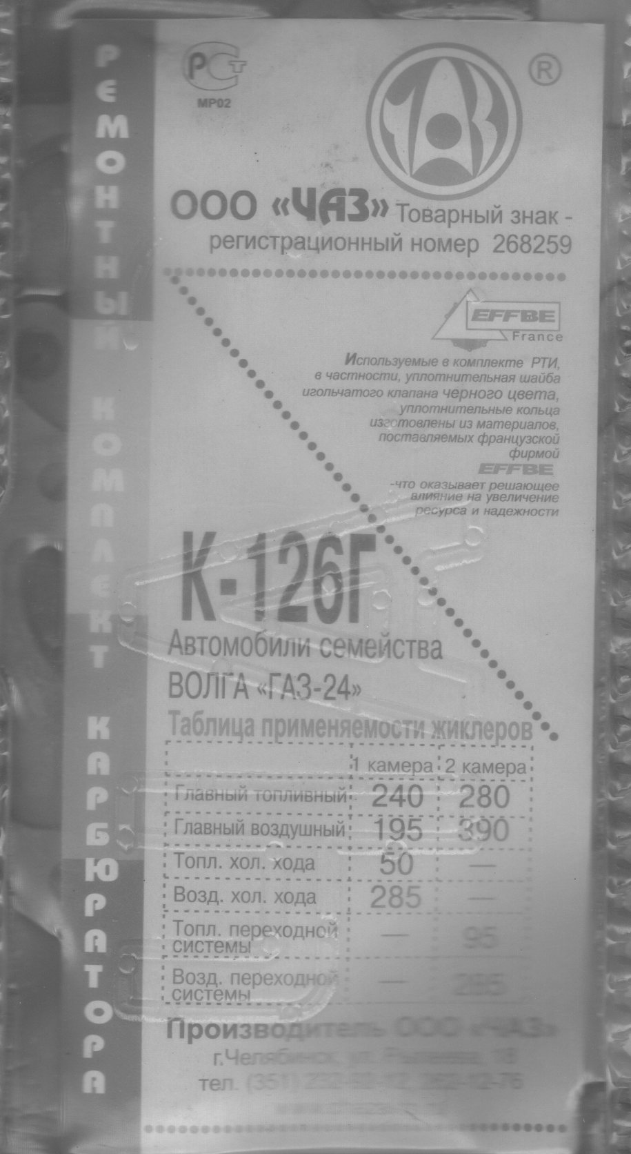

Повідомлення yaz469 » Сер березня 12, 2014 20:37
Насчет Рем комплектов правы! купил поставил у меня к 126гм машина едит супер и с передком ! но берет бешано 5-7 л на 30км как опредилить нормальный размер жиклеров, и какой подходящий набор?
Купил 4 набора
Жду советов! Спасибо! 0979180840

Повідомлення FreeFraG » Чет березня 13, 2014 10:47
yaz469 написав:Насчет Рем комплектов правы! купил поставил у меня к 126гм машина едит супер и с передком ! но берет бешано 5-7 л на 30км как опредилить нормальный размер жиклеров, и какой подходящий набор?
Купил 4 набора
Жду советов!
У меня тоже прошлым летом УАЗ ехал так, что аж майка заворачивалась. Только жрал 25-30 литров на 100 км. После посещения компьютерного стенда по карбам, здесь в Черкассах, расход снова 12 литров и все также едет...
Карбюраторщики в телефонном разговоре настоятельно просили чтобы я привез им родные жиклеры карбюраторы а не ремкомплекты. При мне меряли пропускную способность жиклеров калибриками и на стенде. Калибрики и стенд показали именно те значения, которые выбиты на жиклерах. Ремкомплектовские жиклеры показывали приблизительное направление ветра на обратной стороне Луны...
