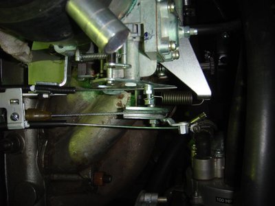

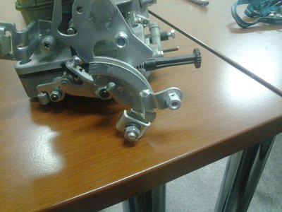

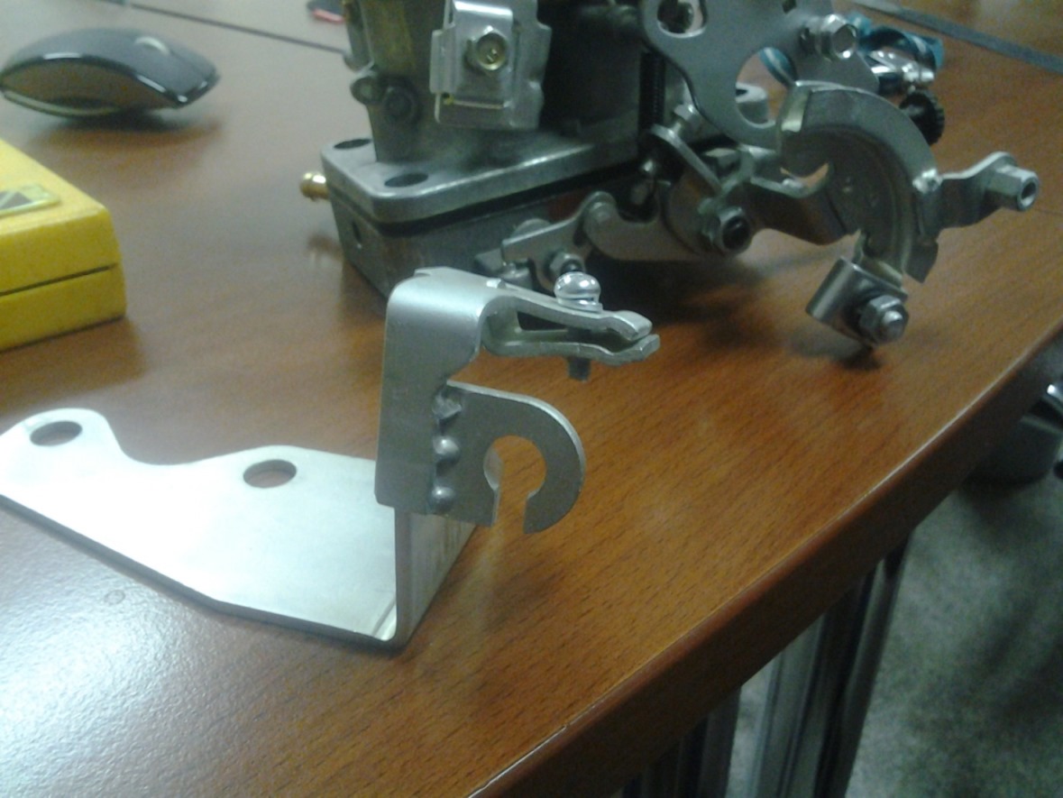

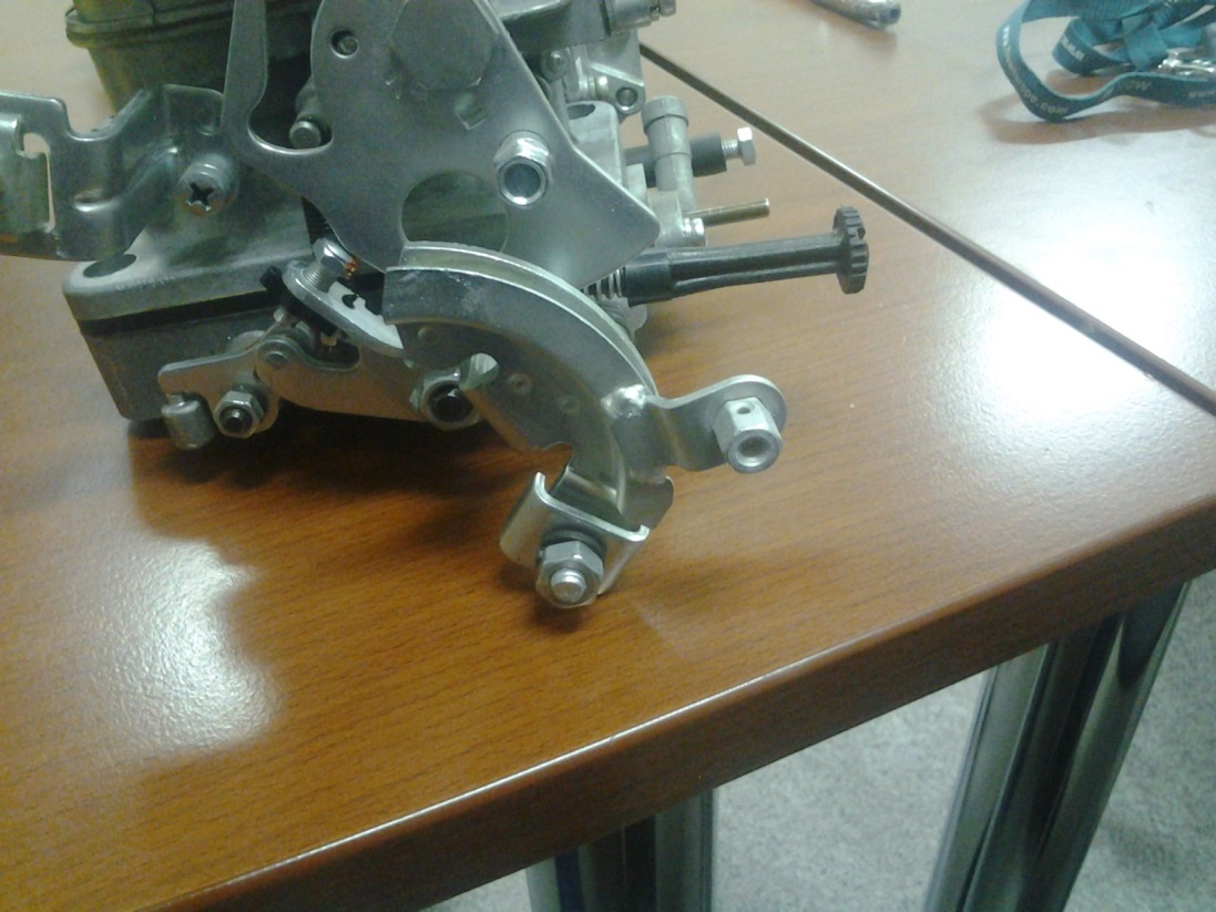

Привет.

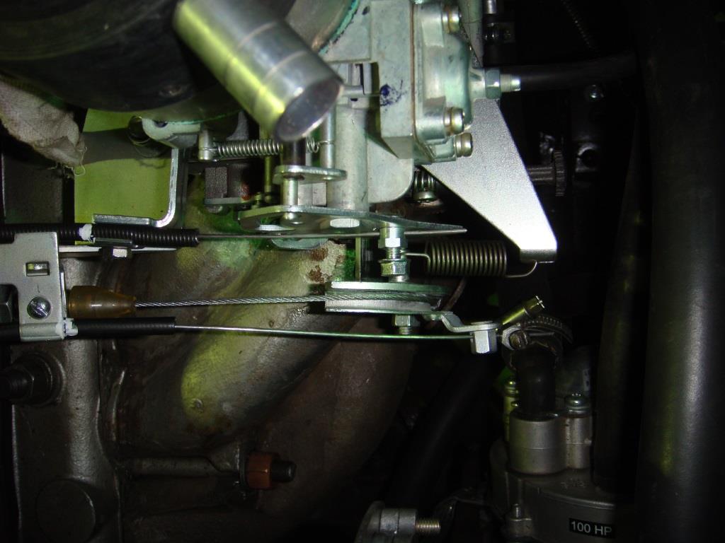

Катаясь на родном М20 с круиз-контролем (ручным газом) не смог не имплантировать сей архиважный девайс на свой прототип.
Карб ДААЗ 4178-40 (для 402-го волгомотора). Донором стал К131. Даже лазерная резка не понадобилась.

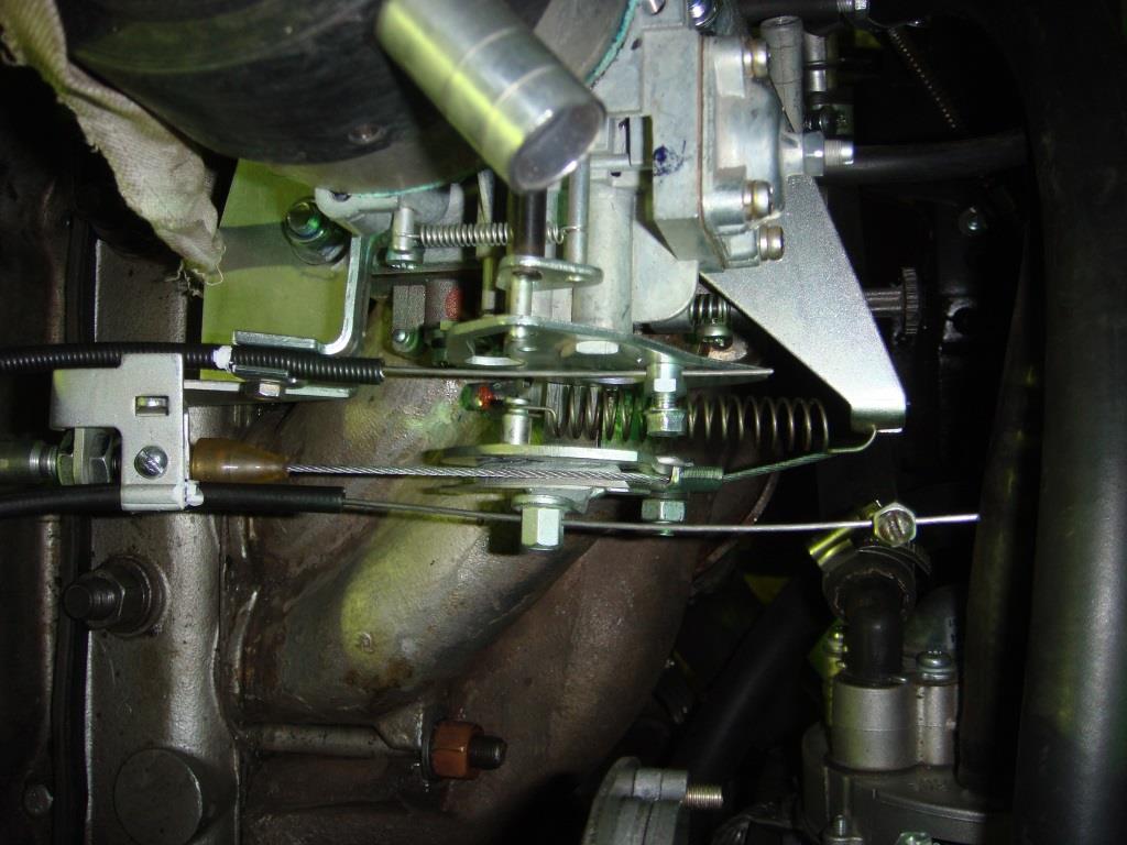

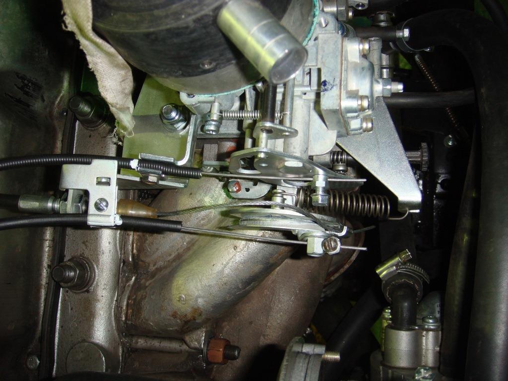

Как это работает:
на холостых
газ до полика
круиз-контроль
Принцип, надеюсь, понятен из фото. Перед сваркой обязательно локально удалить гальванопокрытие.

Ну "круиз-контроль" - это называть нельзя, это чисто ручной газ. Надо хотя бы сделать сброс газа при нажатии на тормоз или сцепление.

shpion написав:Ну "круиз-контроль" - это называть нельзя, это чисто ручной газ. Надо хотя бы сделать сброс газа при нажатии на тормоз или сцепление.
Як на мене, це краще ніж круїз з огляду на те, що на відміну від електронного він не додає газу при зустрічному вітрі, виїзді на гірку, поворотах. Це дозволяє суттєво економити пальне. А щодо скидання газу при гальмуванні - він скидається автоматично вже після 2-3 поїздок виробляється умовний рефлекс - або скинеш газ або зараз буде гудіти :)
А менее серьёзным быть можно? :D
