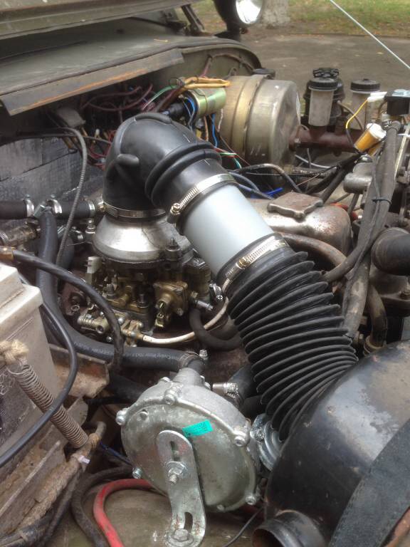

Повідомлення alexnaz » Суб серпня 30, 2014 21:02
Вот так стоит.
Надо к ним ехать "разговаривать". Но толку, если уже у них был, сказали что настроили " по максимуму"
На винт реакция хорошая.
Мотор такой+военные мосты+35ые колеса. По трассе 14-16л

Повідомлення Игорь » Нед серпня 31, 2014 21:10
На 151 карбе при установки проставки ЧТо-То переделывал с тягами, но точно не помню, надо смотреть. Если будешь в районе Борщаги можно глянуть., еще есть парень занимается установкой газа (район жулянского) если надо скину телефон в личку.
НА турции перебраной тоже не удавалось установить ХХ (Карб 126c) пришлось приоткрыть заслонку ....
Как для нового, ЧТо-То сильно окислом покрыт...?

Повідомлення alexnaz » Нед серпня 31, 2014 21:20
Гвоздик под рычаг газа?)
