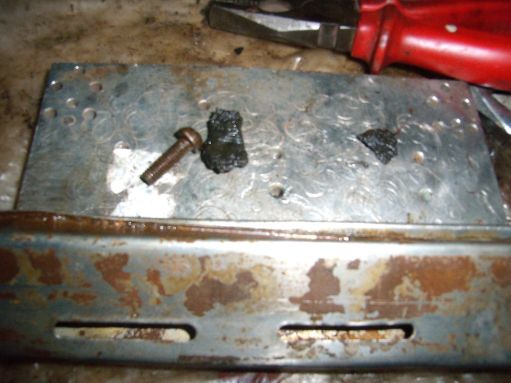

Повідомлення slava_uaz_kiev » Вів серпня 18, 2015 21:48
читаю уазбуку и всю ньансы записываю на бумагу карандащлм... читаю раздел моторы с конца в начало ...ох-хо-ох сколько там инфы и нужной и 1001 раз поторяющейся..
но! как ее вытащить- много раз говорили - вытаскивай)
в общем тянул я ее тяну... потом "да що цэ такэ ма** твою"" и она чуток сдвинулась...
и опять стопор на 30 минут.. я случайно.."да що цэ такэ ма** твою"" и она еще чуток пошла..
в общем после ..ну примерно с десяток раз волшебных слов- таки вытянул я эту трубку... а вот что я там нашел)) завтра у себя в блоке выложу фото)

Re: капиталю умз 414 - вопросы ответы
Повідомлення hellcat » Сер серпня 19, 2015 0:45
Герметика пачку приплывшего туда, наверно :)

Повідомлення slava_uaz_kiev » Сер серпня 19, 2015 9:07
не-а )) герметик- кусками то фигня )) фото у себя выложил

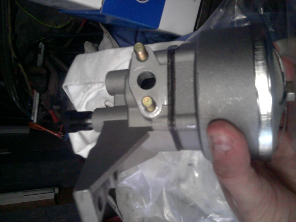

Повідомлення slava_uaz_kiev » Суб вересня 05, 2015 17:34
маслонасос умз 4216 с большей пропускной способность упирается в поддон, что делать? менять маслонасос на родной ? или подварить поддон ?
мешает именно болт масло насоса - у меня мысли
1 или заменить на финт с поддай головкой
2 для увиличения зазора между поддономи маслозахатчиком - чуток обстучать дно, погнуть на улицу, или
3 чуток срезать поддон и обварить
меня склоняет на замену с болта на гайку с головкой в поддатай.
Повідомлення hellcat » Суб вересня 05, 2015 22:18
А можешь плз сфоткать родной насос и 421й?
А так - наверно лучше поддон от 421 взять.
Drive... to survive!
Повідомлення slava_uaz_kiev » Нед вересня 06, 2015 10:19
фота
download/file.php?id=8238&mode=view
все ок. обстучал немножко поддон и он встал как родной. немного по опуклости насоса не входил в поддон. то место обстучал, сделал более ровный угол типа под 90 градусов и насос аж со свистом стал)
