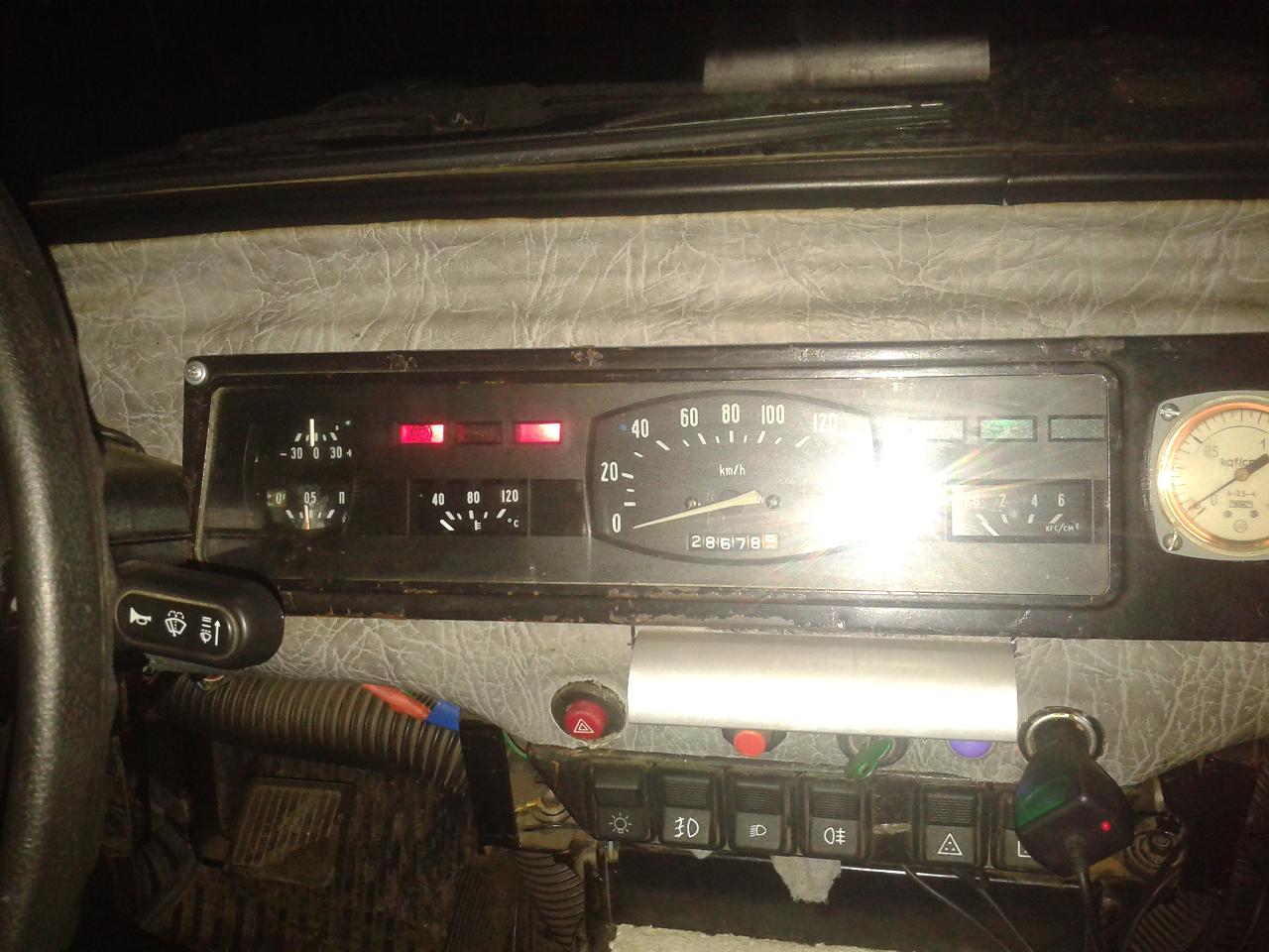

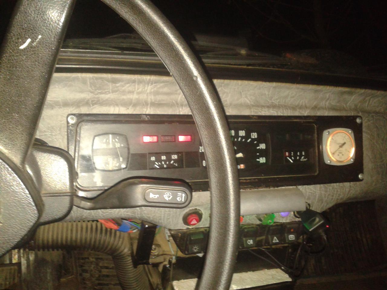

Повідомлення цупер » Нед лютого 16, 2014 18:57
на месте часов - манометр турбины

У манометра есть подсветка?
Он полностью механический?
Сколько давит турбина?
Повідомлення: 3788
Re: приборка от газ 2400 на уаз 469
Повідомлення цупер » Пон лютого 17, 2014 22:20
да, там диод всунул,
давит 0.8 бар.
механический(тройничек между сапуном коллектора и турбокорректора на тнвд)

Я так же сделал. Покажи фотки под капотом.
