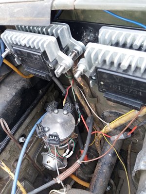

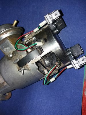

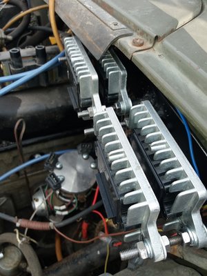

Повідомлення Crafter » Пон лютого 11, 2019 10:52
Установил на свой УАЗ, на две искры (регулируемые промежутки,не зависимые друг от друга).
В результате получил мощь, экономию, приемистость.
Сказать не ожидал такого от двигателя.
