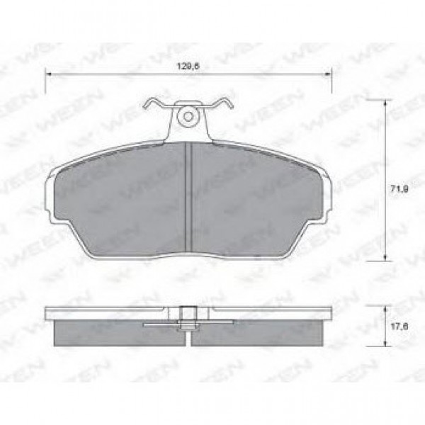

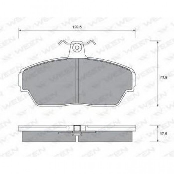

FDB613 129*69*17.5:
GAZEL:
Як бачиш, дещо відрізняються.
По Лукасу був варіант - повна копія, спробую знайти в старих записах (але коштував ще дорожче).
