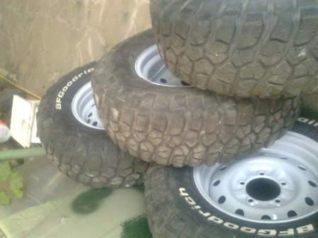

Повідомлення Dim777 » Вів грудня 23, 2014 22:07
Получил диски с ЕТ0. С отправкой все четко, пришли Ночным Экспрессом.
Уже поставил на машину. Вроде все не плохо, но как и предполагал - на стоковом УАЗике на сильных ухабах при повороте руля, переднее колесо иногда достает до арки (рессоры просажены) :) . Буду менять рессоры (уже прикупил комплект) и делать бодилифт.
