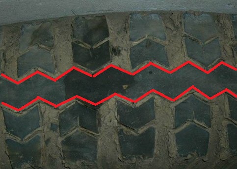

Ziro-cool написав:вирізати половину через один грунтозацеп, в другій лінії
это лично мое мнение, но я бы так не делал.
грязь должна свободно выходить, а в новом варианте очевиден зацеп и не малый, т.е. нет "прямой линии". думаю в таком случаи очищаемость упадет в разы и самое тонкое место будет больше подвержено износу.

Згоден з Пандою, у правильного болотного протектора повинен бути відвід для самоочистки. Крім того як би це робив я, зніс би центральну доріжку повністю і залишив собі 2 комплекти коліс - затюнені для болота і непорізані для асфальту. Вони ж по 100-200 грн на форумах вживані продаються, а компромісів в цій справі, як відомо, не буває.

Повідомлення Ziro-cool » П'ят січня 10, 2014 23:12
а фотку богерів для народу?
по асфальту не їздю воопше, ібо маю ще 2 корчі(для асфальту),
малось на увазі так?

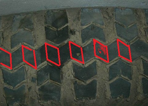

Повідомлення Ziro-cool » П'ят січня 10, 2014 23:19
або так:
так грунтозацеп буде ще ширшим,

Повідомлення Панда » Суб січня 11, 2014 12:30
Ziro-cool написав:або так:
да! только про канавки не надо забывать.

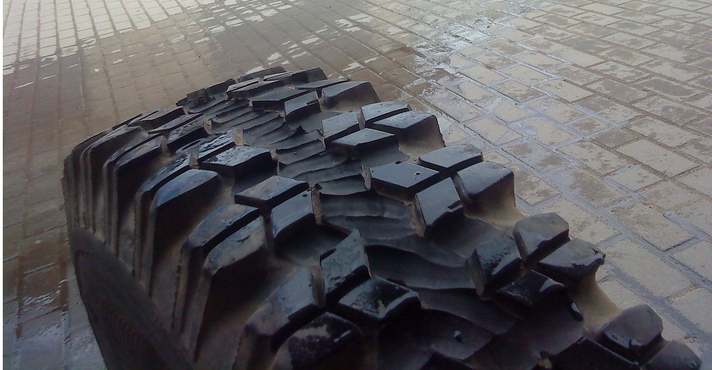

Ужасное подобие ала богера ЗображенняЗображення
Ужасное подобие аля КМ2 ЗображенняЗображення
Ну а честно, то я бы таки остановился на подобии Якогамы МТ. Убрал бы через одну боковинки немного (до середины кубика) и в середине прорезал приличную канавку. и будет смесь ЯкогамоЯшнутогоБогеренка - зато очень дешевого :lol:

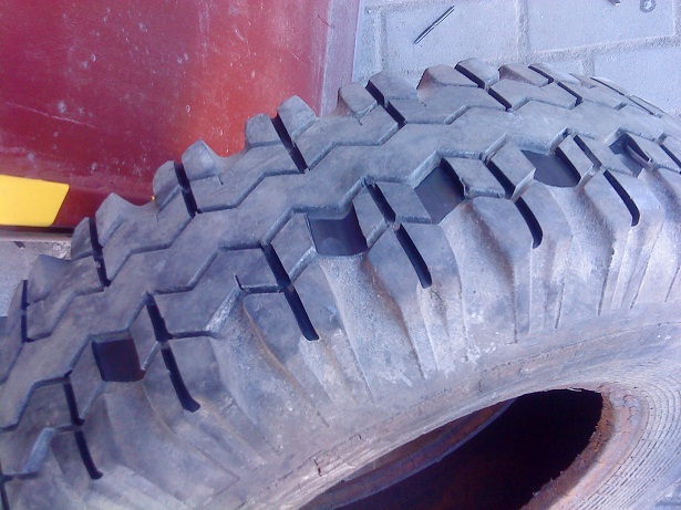

Повідомлення Ziro-cool » Сер травня 07, 2014 21:05
і так потихеньку сезон перезуття завершився,
я нарешті купив в Польщі машинку для нарізки протектора
вирішив познущатися з "запаски" від УАЗА
перші фотки, перші кроки, далі вирізання центральної частини.....

Повідомлення Ziro-cool » Нед травня 11, 2014 14:37
і знов таки продовження нарізання протектора
забув додати:
вага шини зменшилась на 2.8 кг :shock: ,
рівно стільки огризків гуми зважив після вирізання.
