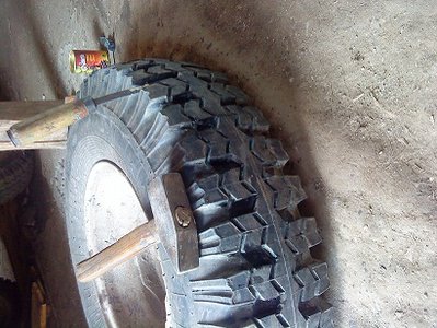

Небольшая сага о нарезке ЯШки 245
Я никому не советую, просто высказываю свое мнение основанное на использовании сиих тапок.
Вот темка была
viewtopic.php?f=1&t=11629&hilit=%D0%BF%D0%BE%D1%80%D0%B5%D0%B7%D0%BA%D0%B0У меня была порезана так.
Сейчас эта резина стоит на бобике КАТ... и поверьте гребет достойно. Правда и водитель тоже достойный

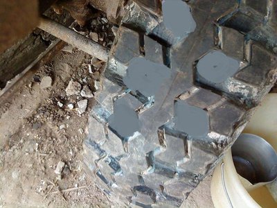

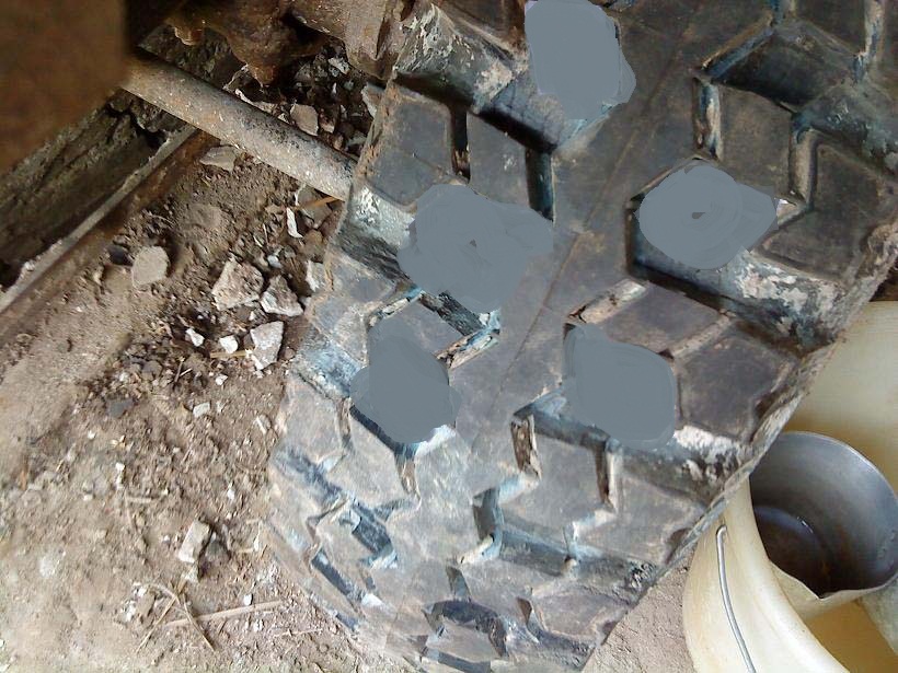

Видел немного измененную нарезку, которая ближе к Симеску JUNGLE TREKKER. Тут весь прикол в канавках на среднем остатке протектора. Они помогают выталкивать воду и повышается очищаемость протектора (про грунтозацепы не говорим. хотя на данной модели, как и на многих, они начинают работать, когда сдуваешься).
Также брал у товарища такую нарезку. В сравнении с моим вариантом в грязи гребет лучше, но на песке зарывается сразу, да и в грязи если с педалькой не рассчитал. Хотя о чем это я
это относится к любым мадам.

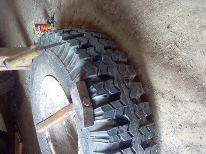

Если бы резал второй раз, то резал бы уже примерно так
