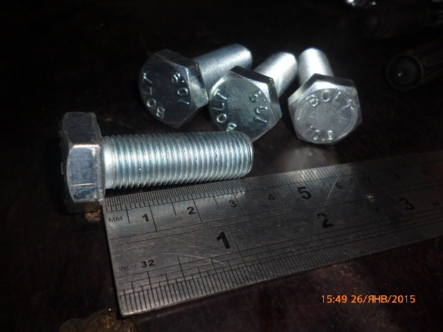

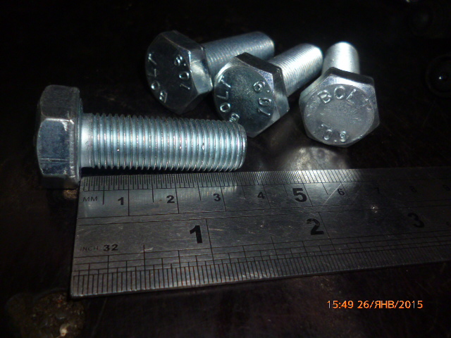

Повідомлення kvs123 » Пон січня 26, 2015 23:33
Вот болты более длинные для главной пары УАЗа М12х1,25.Наверное нужны при установке самоблока.
