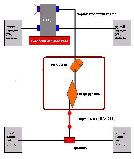

колись давніше на 2108 переробив контури(на заміну діагональних, зробив зад\перед) і поставив задні дискові гальма, і спеціально під них поставив гідрівлічний "ручнік", просто в переріз задньої тормозної магістралі,
наразі планую таке зробити на УАЗі і поставити нормальний ричаг ручника від 2108 або будь-якої іномарки,
зараз нарию фото і схему,

Re: Педаль ручника от 124-го.
Повідомлення Ziro-cool » Нед січня 11, 2015 16:41
схема, тут все зрозусіло, тільки з ГТЦ виходів 2 (зад і перед)

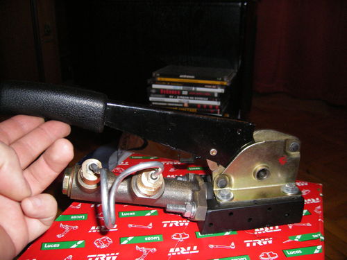

а фот фото ручника вже з циліндром, (можна зробити щоб коробочка з циліндром була під підлогою, а ручка в салоні )
тримає "шо останній раз", за тим самим принципом будують річніки для дріфт карів,
по суті гідрорічника в допомогу гугл і фраза "гидроручник ваз"
Повідомлення shpion » Нед січня 11, 2015 22:16
Гидроручник - не надежно, это в дрифте каком-то можно использовать, но не для длительной стоянки. Пропустит манжета и тю-тю уаз с горки.
Повідомлення kvs123 » Нед січня 11, 2015 23:14
Тоже щитаю гидроручник НЕнадежным.
Повідомлення Ziro-cool » Вів січня 13, 2015 22:03
shpion написав:Гидроручник - не надежно, это в дрифте каком-то можно использовать, но не для длительной стоянки. Пропустит манжета и тю-тю уаз с горки.
ну провірено особисто, тримає добу точно,
тай хто залишає УАЗ лише на одному "ручніку", без передачі, тим більше рідному, на тросовому ше півбіди- можна.
