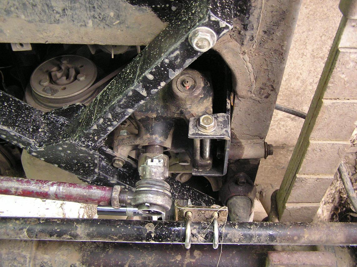

Повідомлення цупер » Пон грудня 17, 2012 13:29
балансировал колеса : на правом 180 гр, на левом 80 рг.
так и колбасит!
была откручена колонка, закрутил и всё исчезло, возвращался вечером с охоты и опять! легкий шимми, раскрутились болтики на 8 на алюминевой крышке с клеймом ZF, поджал и в путь, буду ставить диагональное ребро жесткости. Вот как у людей!

Повідомлення цупер » Сер грудня 19, 2012 14:51
Та нє! Не той випадок. тут треба зміцнювати конструкцію кронштейна, тоді ці болти зовсім не потрібні (лише для того щоб тримати кришку)
