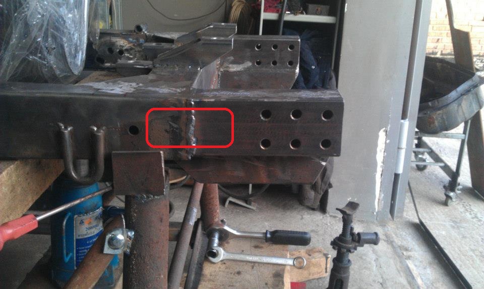

Поварил переднюю часть рамы, а точнее крепление площадки под лебедку и кронштей крепления бампера. Нужно еще пару косынок приварит, но в целом все уже будет так.

Накладку-усиление сбоку (на стык рамы и кронштейна крепления бампера) поверх будешь ставить?
А то получается сварочный шов на разрыв.

Айри написав:Накладку-усиление сбоку (на стык рамы и кронштейна крепления бампера) поверх будешь ставить?
Да придется.
