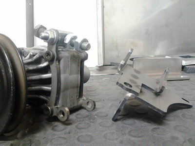

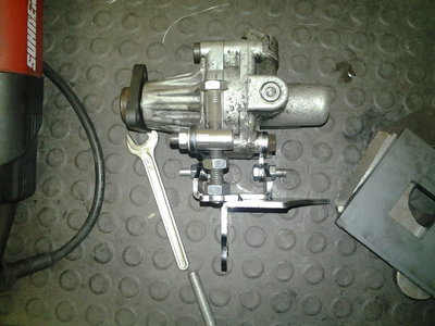

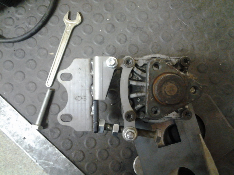

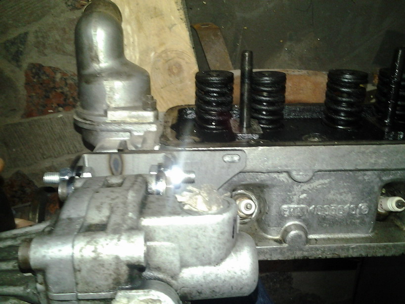

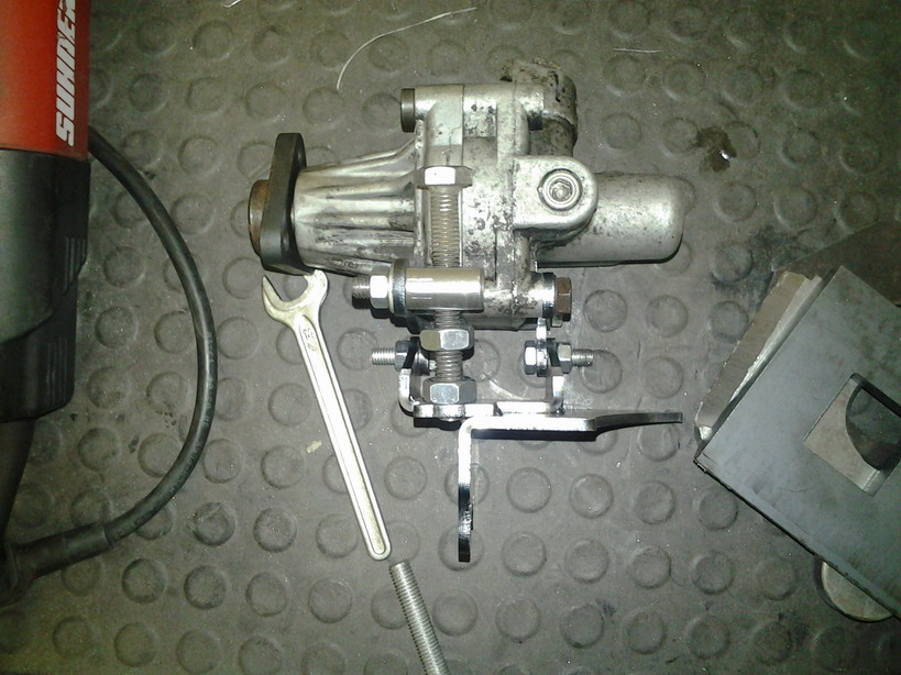

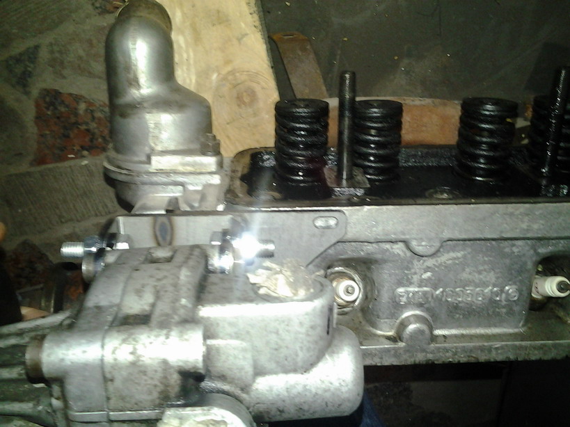

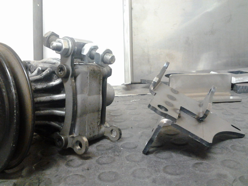

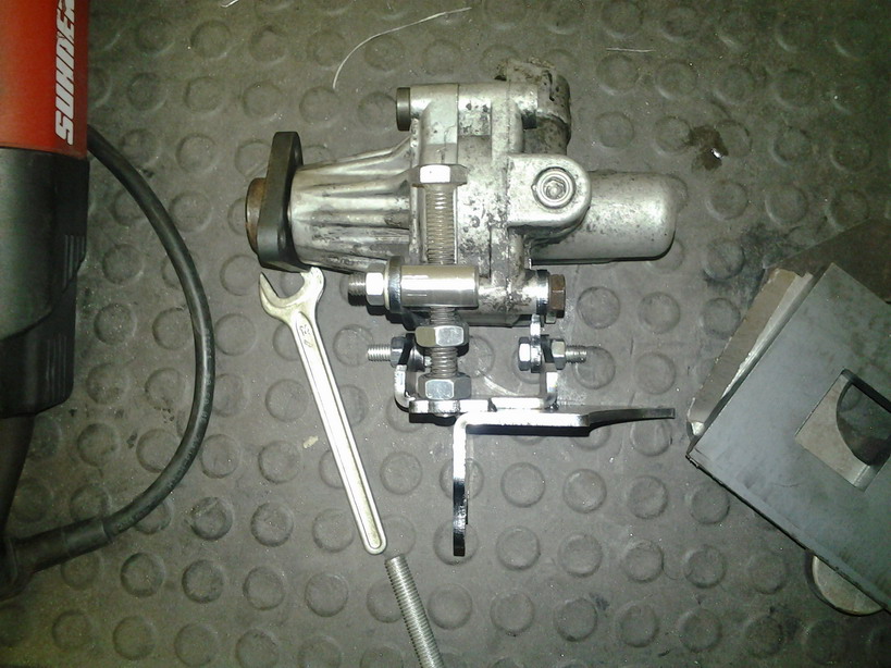

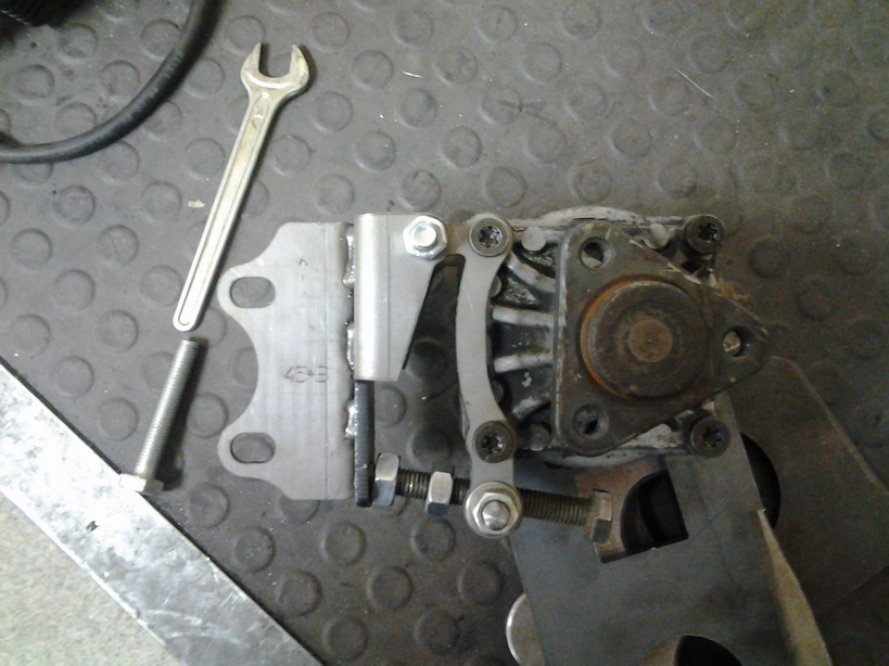

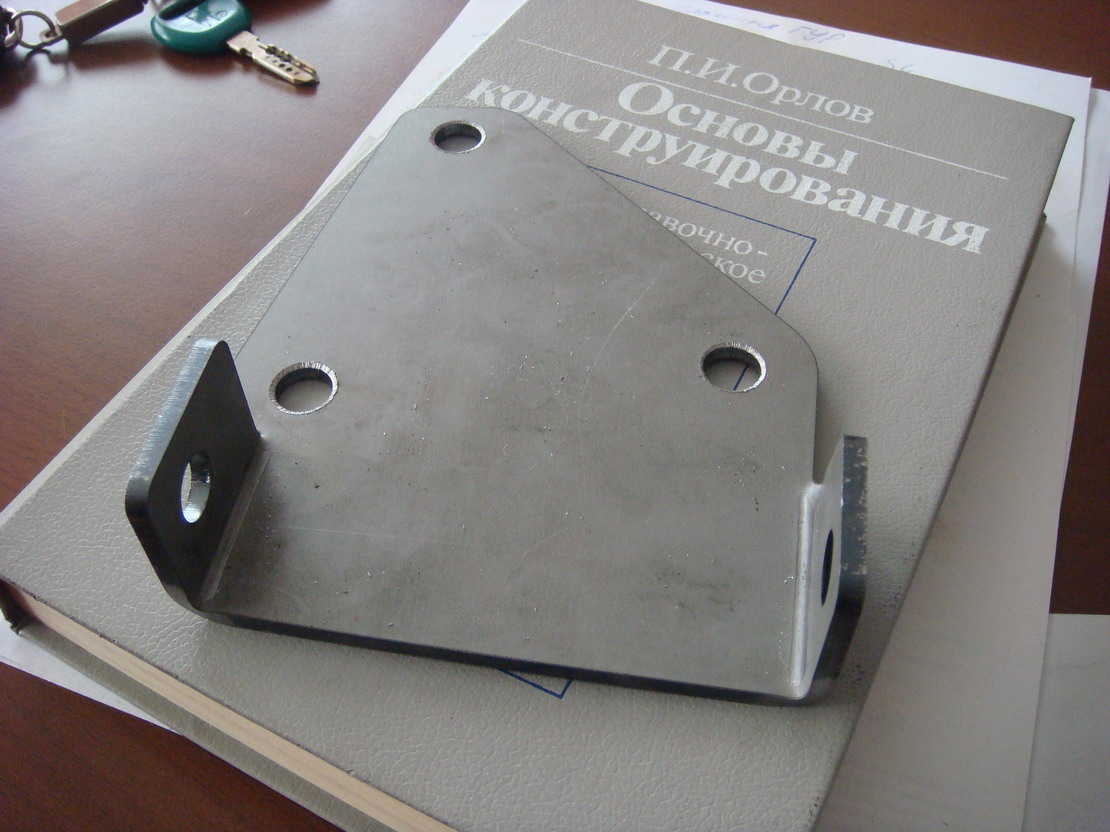

Вот моё решение вопроса установки ГУРа. Мотор 414 (был). Ремень 1120мм размера А, при натяжении помпа вертикальна. На конце болта не хватает самоконтрящейся гайки. Её полукруглая головка идеальна для самоцентровки и упора на плоскость кронштейна. Соосность шкивов 0-1мм. Шкив КВ - двойной от Волги, но развернутый на 180 град, чтобы попасть на шкив УАЗопомпы. Можно не вошкаться и поставить двойной волгин шкив помпы, но тогда место кронштейна ГУР-помпы нужно изменить.
Кронштейн из 4-х мм стали. 3 точки крепления - 2 на шпильках помпы, 1 на ГБЦ болтом М6. Этого вполне достаточно.
Показать всё с ремнями в сборе увы не могу. Мотор, который один уазовод продал два года тому, как "сделанный для себя", на деле полностью ушел в утиль. :evil: Как решу данный вопрос-сфоткаю, если интересно.

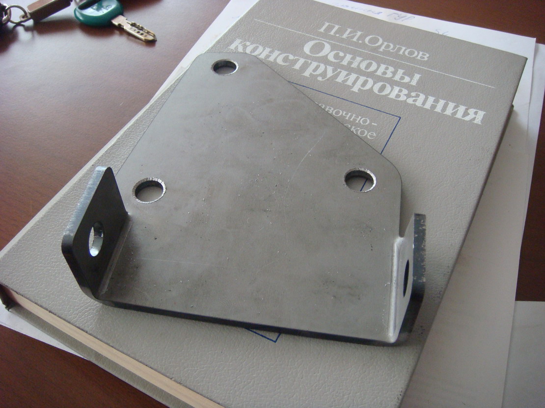

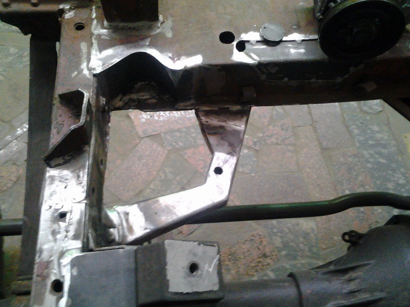

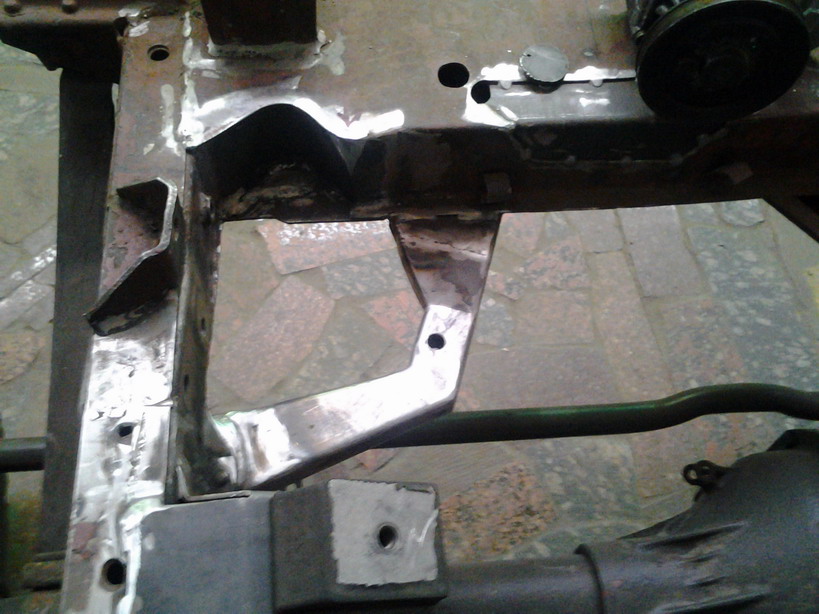

ГАЗораму ждало не менее элегантное внедрение усилителя угла с крепежом рулевой машинки. Цельный кронштейн переменного коробчатого сечения.

Повідомлення johny » Вів жовтня 16, 2012 13:40
Gleb Підхід просто супер ! Кронштейн можна запускати в серію. Так тримати :wink:

Повідомлення gleb » Вів жовтня 16, 2012 17:27
Дякую. Елегантність та технологічність рішень була частиною моїх планів щодо купівлі ГАЗа69.
Ось мій кронштейн редуктора на ГАЗораму. S=4мм, більше не треба.

Повідомлення BoBeG » Сер жовтня 17, 2012 16:37
Складається враженя шо кронштейни порізані лазером і вигнуті на підриємстві :)
доречі яку марку сталі використовували, просту чорну сталь ?

Повідомлення gleb » Чет жовтня 18, 2012 11:12
BoBeG написав:Складається враженя шо кронштейни порізані лазером і вигнуті на підриємстві :)
Саме так. Бо я є представник TRUMPF GmbH в Україні. Вони роблять найкращу техніку в світі з обробки листа. А чоботар не може бути без чобіт. :D
Собі робив з європейської сталі. Наша страшніша на вигляд, але також пасує.
