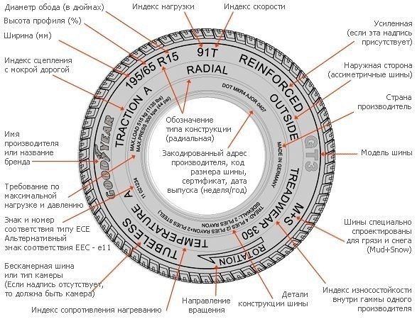

Повідомлення Айри » Нед березня 02, 2014 2:40
Может пригодится.
