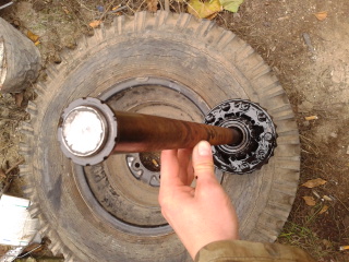

после крутого спуска на 5й передаче (Нова Одеса), втыкнул 4ю и тык!!!
стал на обочине ,залез под низ, точно! кардан крутится от руки (мост не заклинило), ну и чё? подвел хабы на переднем , воткнул рычаг на рк и с песней дальше...

зняв обидва : права сторона працює, а ліва ні! зняв лівий чулок разом з корпусом діфа, а він не злазе зі шліців полуосі, чому?

левая полуось!чет не лезет из дифа!?

Піввісь може ламатися по-різному, інколи з "квіточкою" в точці зламу. Ось як це було в мене:
Ось це розширення і може бути причиною.

моя срезаная самопал!!!! точёная и толстая 30мм!
а та , которую достал с запасного моста 25мм и кованая!!

была отпущена и зашплинтована гайка на хвостовике ведущей шестерни гп , что давало сильный люфт и в один момент облом зуба на морковке, резкий клин моста (шо аж передачу выбило) вот и полуось оказалась самым слабым звеном...
