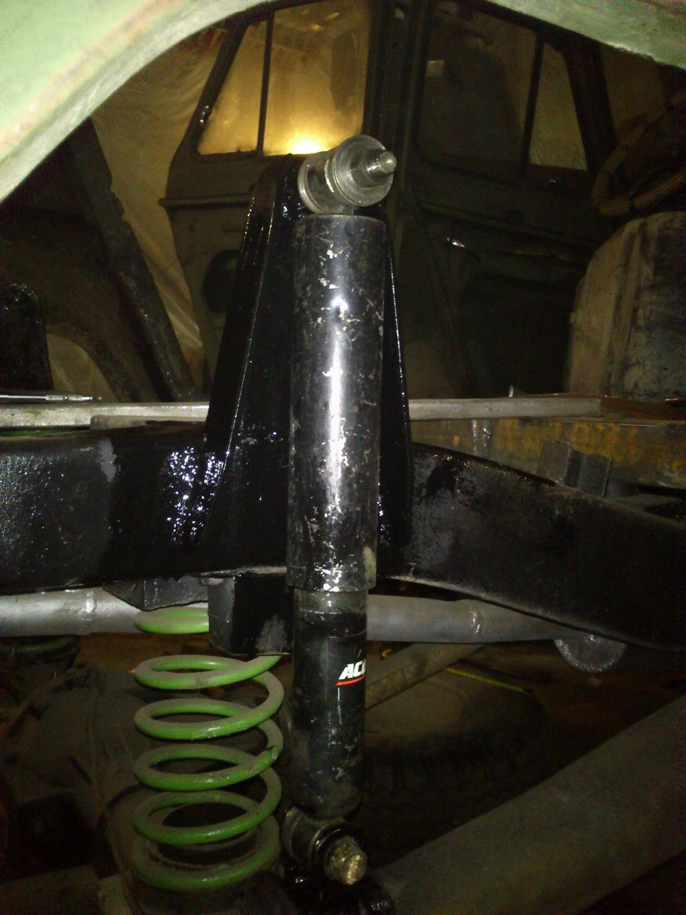

Оскільки я завжди хочу щось таке як не в людей :) , переніс задні амортизатори у вертикальне положення. Ваші думки з цього приводу :?:

Питання перше - для чого?

1) Бак від вантажної Газелі не влазить по ширині (заважають верхні кронштейни амортизаторів)
2) У вертикальному положенню робота амортизатора сама правильна.

Судячи з фото він ззовні рами, значить може затирати колесом , в залежності від ширини і вильоту , але нестандарнті колеса затирають об кузов в задній арці , попробуйте схрестити мости, може вийти так що різноіменний хід підвіски зменшився.

Диски, поки що, будуть перевернуті уазівські з мінус 20 приблизно. Колеса 33х10,5х15. затирати до амортизатора не повинно. Арки підуть в обрізання однозначно :)
