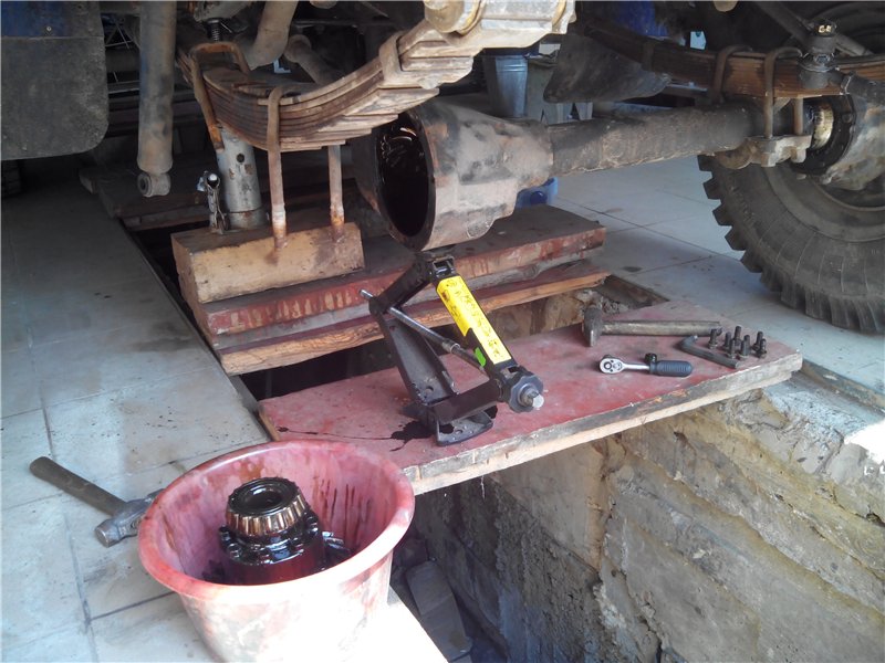

Открутил рессору и рассоединил мост( передний).
viktor.nc
Повідомлення: 63
З нами з: Суб березня 09, 2013 22:36
Re: Блокировки LOKKA (Lock-right)
Повідомлення viktor.nc » П'ят серпня 15, 2014 16:06
Чтобы раскрутить ДИФ пришлось снимать со стороны стяжных болтов подшипник. постарался набор регулировочных шайб не повредить. После сего достал сателиты и вложил по инструкции блокировку, предварительно измерив толщину опорных шайб (оказались практичесски на изношены нужных размеров). Напресовал подшипник обратно. вымыл осадок и различную стружку из корпуса редуктора и установив ДИФ, скрутил мост. С удалением регулировочных шайб в шкворнях (шкворени на шариках) с обеих сторон моста - уложился в день (практичесски без помощника).
