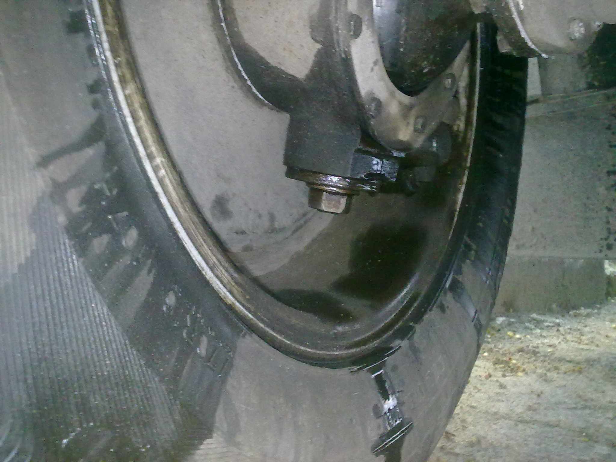

Добрый день проблема загнала в полный тупик, вытекает масло с поворотного кулака. Не могу понять куда смотреть , все перепробовал.
Что было проделанно:
1. Замена сальник ступицы 32х50,4х10 3741-2304073-01
2. Установил шайба упорная шарнира поворотного кулака переднего моста 3741-2304024
3.Заменил втулку цапфы поворотного кулака (медь) 69-2304083
масло с моста гонит все равно =(

Re: Помогите советом вытекает масло с поворотного кулака.
Повідомлення Student » Сер травня 07, 2014 9:19
Уровень масла в мосту не превышен?
Какая смазка внутри поворотного кулака?
Повідомлення Kemperiwka » Сер травня 07, 2014 14:41
Масло в мосту залито по заливную пробку.
В кулаках шрусовая смазка.
А в мост залито Hypoid 80W-90
Повідомлення DJ дядя Вася » Сер травня 07, 2014 18:07
А манжета полуоси менялась? Та что в ШОПКе стоит: 69-2401034 -сальник поворотного кулака переднего моста, ток через него и может масло из картера в шопк попадать
Повідомлення Kemperiwka » Сер травня 07, 2014 19:11
DJ дядя Вася -- 69-2401034 -сальник 3741-2304073-01 у меня без обоймы уже . И да я поменял его .
Я грешу на клапан предохранительный (сапун) 308387-П . Завтра попробую купить поменяю.
Повідомлення Pooh » Сер травня 07, 2014 23:24
+1 за сальник. І пофіг чи він в обоймі чи ні. Якщо погано стоїть то і буде текти.
Повідомлення DJ дядя Вася » Чет травня 08, 2014 9:35
Понял, вы этот сальник ступичным обозвали, потому и непонятка, а маслу просто неоткуда больше бежать. Сапун почистить.
Повідомлення Kemperiwka » Нед травня 11, 2014 11:33
Да. Заменил сапун и масло бежать перестало =) Победа
