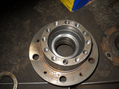

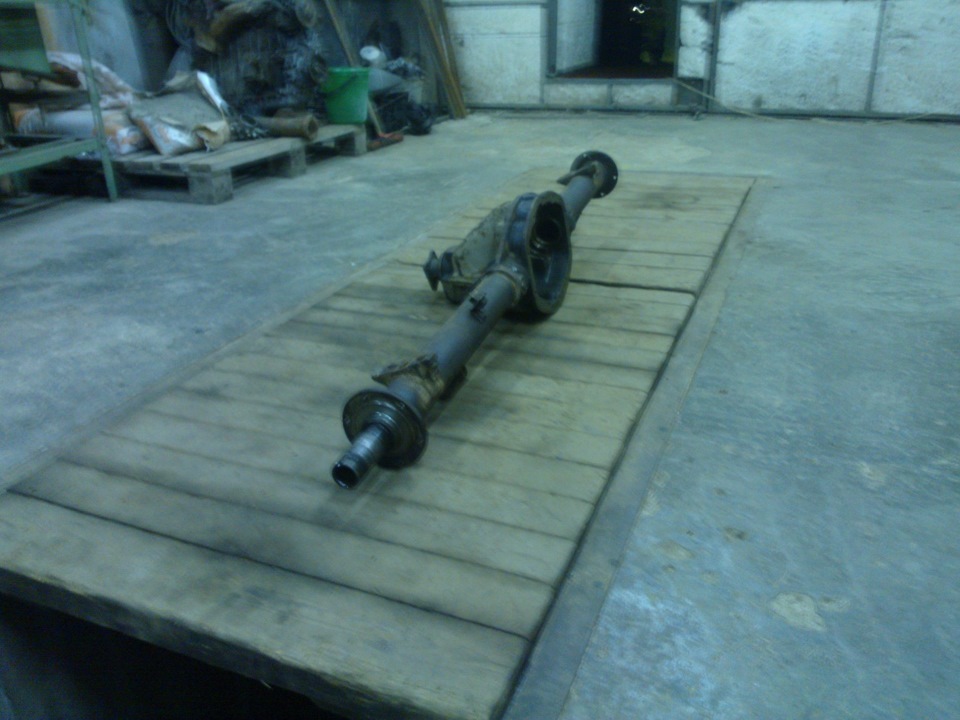

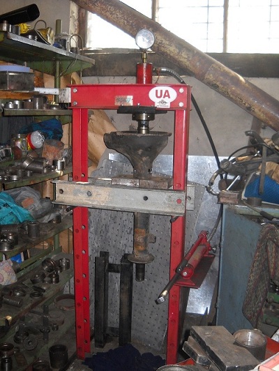

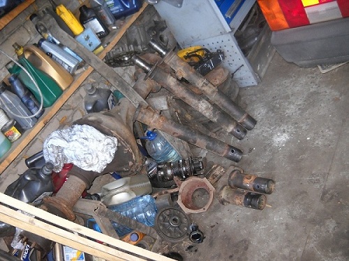

Хочу поделиться мыслями по постройке мостов УАЗ. Повисев на разных форумах где-то полгода,зачесались руки и было решено купить УАЗик. Таки купил - 452д 1976г.в.-нерабочий.Переделку решил начать с мостов.На чермете было накуплено "заготовок" взборе и по кускам волговских мостов от 24-ки. и уазовских тоже- передних и задних. Поскольку с УАЗом я дела никогда не имел,был сразу ошарашен говняным качеством даже заводских запчастей . Дело имею постоянно с иномарками (занимаюсь ремонтом) и привык к точной обработке деталей.Через некоторое время даже начал думать бросить все к черту,задолбался все до елементарного подганять и подтачивать,для чего тогда завод существует? Ну да ладно,было уже позно,поскольку накуплено хлама целая гора,да и решил я много еще чего усовершенствовать-утереть нос заводским конструкторам.

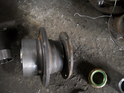

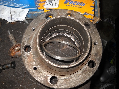

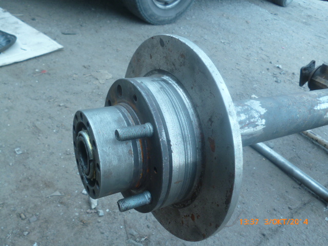

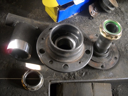

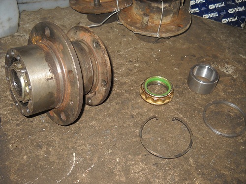

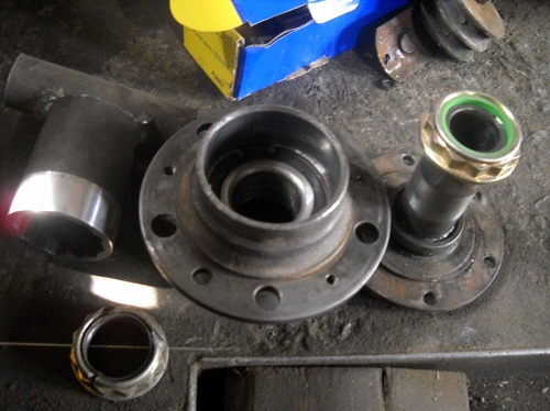

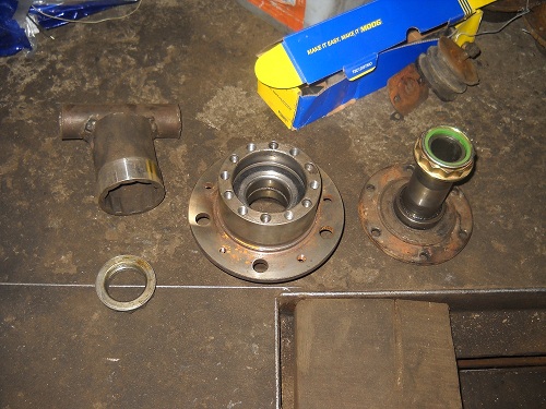

Начал по-немногу возится с токарными работами.С токарями большая проблема,нужно возить за 70 км. в город Ровно потом забирать.Любая термообработка занимает много времени,постоянно там перебои.Про стоимость я вообще молчу.Но как-то оно почти за год и продвинулось.Первым делом задумал установить нерегулируемые,двухрядные подшипники в ступици.Надо было подобрать подшипник так, чтобы было минимум переделок:ф цапфы 45мм. внутренний диаметр ступици:85мм. Подходит подшипник Форд транзит задний,но он слишком узкий и я побоялся его ставить.По внутреннему диаметру подходит от Т-4 и от Трафика,но по наружному под Т-4 надо завтуливать ступицу(куча работы и дорого),а под Трафик надо растачивать ступицу на координатном станке.Что и было решено сделать. Но в один прекрасный момент,порывшись в очередной раз по каталогам, был найден чисто случайно нужный подшипник.Ruville 5027 от BMW Е36 ,38 ,46 и др. с задней ступици 45*85*41. Купив один на опыты было определено,что он с нормальным натягом садится в ступицу и от руки надевается на цапфу.Вычислил нужные размеры и пточил рас порные кольца-по 4-ре штуки на одну сторону.
Взборе с цапфой
Ступица с двухрядником БМВ

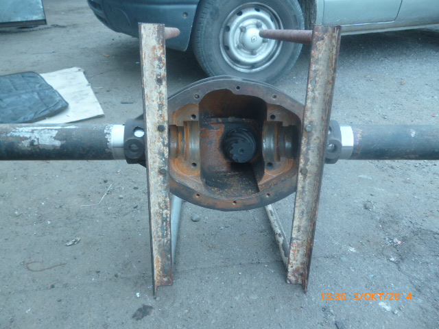

Мост ГАЗ31105
Заготовки для будущих мостов

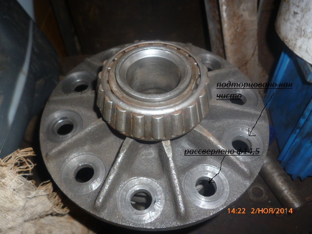

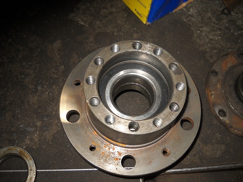

Извиняюсь за непоследовательность. Все ступици были проточены за одну установку на оправке,все бьющие поверхности относительно диаметра под запрессовку подшипника были подправлены,также и торец,к которому прилегает фланец полуоси.Полуось тоже подторцована.Скажу,что биения некоторых поверхностей ужасные.Отсюда и вечно ослабляющиеся болты фланца полуоси- их просто раздергивает и они растягиваются.О крепежных елементах-отдельный разговор.
В торце ступиц били добавлены резьбы м10 ,поскольку изначально там их было только 6,теперь-10. Весь узел цапфы стягивается самоконтрящей гайкой М45х1,5 с правой резьбой от Форда Транзита(ети гайки есть и с левой резьбой).Куплены они по 70гр.+ ключ проточен под ступици.Распорные шайбы думаю надо было закалить и шлифовать,но думаю и так походят.Подшипник закрыт с двух сторон+будет установлен заводской сальник-теперь узел необслуживаемый и в регулировке не нуждается.Один из подшипников куплен дешовый "Фленор",сразу после затяжки обнаружился люфт,при снятии вообще разобрался.Обоймы подточил,люфт почти убрал,но думаю долго не походит.

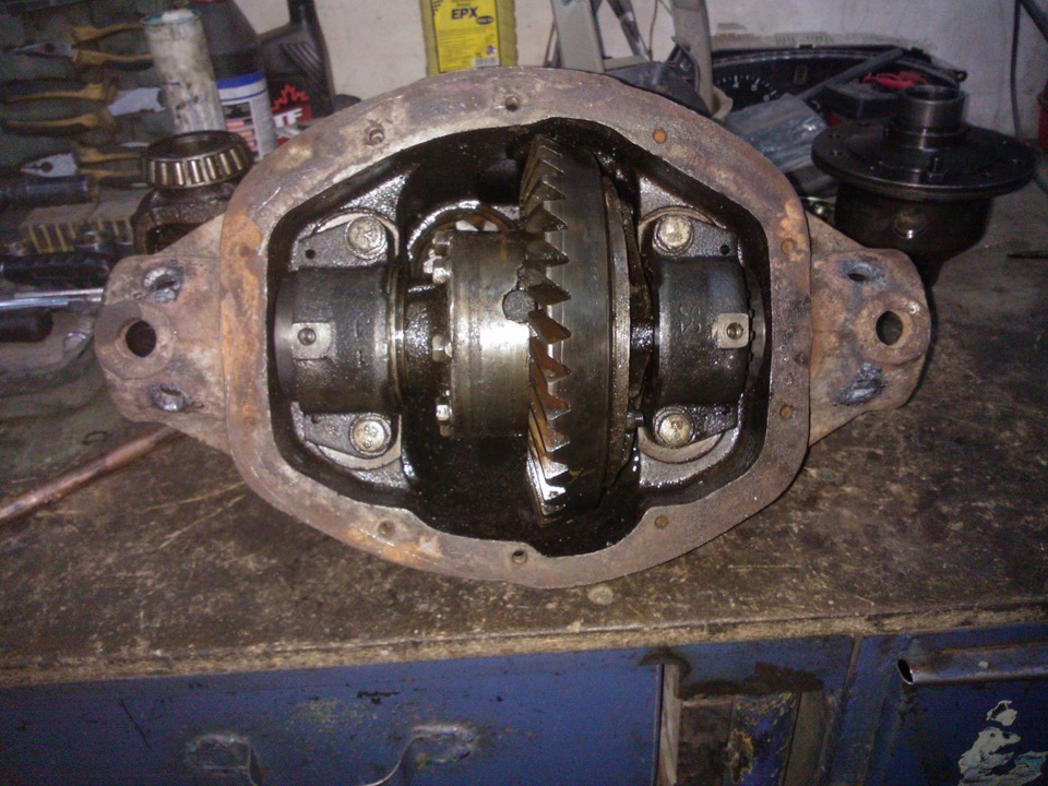

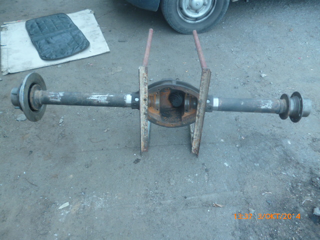

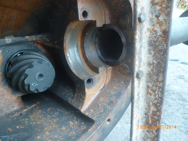

Итак - дальше.Чулки были наварены и проточены до нужного размера под натяг корпуса редуктора.Отрезано по 30мм. с каждого.Мост спрессован,все размеры подошли. При запрессовке чулков в картер ставил винтовые распорки.Пресс трещал. Наконец-то есть результат работы.Мост получился массивный.Полуоси остались стандартные:левая-длинная, правая-короткая,редуктор получился смещенным вправо.Как оказалось это удачно-какраз под трансмиссию Патрол К-160.Думаю ставить КПП иРК от 3,3д.Если чулки поставить наоборот,то хвостовик получится где-то ближе к центру.Предварительно все собрал редуктор,полуоси,осторожно подтянул: ничего не цепляет,флянци плотно без усилия прилегают к ступицам.Прокручиваю-все вертится плавно,нигде не заедает-наконец-то добился хоть какой-то точности.Радости было на неделю.Дороги назад нет!
Тормозной диск нива
Редуктор смещен вправо
Корпус редуктора

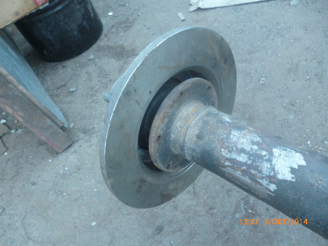

Расточив тормозной диск нива и установив его с обратной стороны ступици на соболевских удлиненных шпильках,можно задуматься о дисковых тормозах.Суппорт возьму от Рено Трафик так как из всех популярных бусов он мне кажется наиболее подходящим.Еще надо поработать над планшайбой.Был бы на уазике зверский,надежный ручник.Для начала хватит и барабанных (сзади) тормозов.
Теперь про редуктор.Почему я всетаки вцепился в этот 105-й мост? Его редуктор хоть и громоздкий,но зато гипоидный-это большой плюс.Главную пару можно поставить от Волги-24 : 3,9 ; 4,1 ; 4,3 ; от Соболя и Газели- 4,556 ; 5,125 .Такой редуктор ,думаю, в разы крепче уазовского.Запчастей полно кругом.Мост при ремонте снимать не надо да и в регулировке он прост.Единственный вопрос-выдержат ли теперь полуоси и ступици? Ну время покажет.

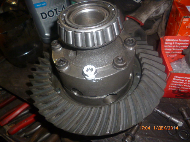

Корпус дифференциалла был за недорого взборе найден новый.Доработать его пришлось ,как описано на уазбуке - проточена плоскость прилегания ведомой шестерни на 2,5мм. и с той же стороны подторцована плоскость под подшипник на 2,5мм. Иначе ведомая шестерня не влазила.С противоположной стороны под подшипник была подложена шайба 4,5мм. для удобства регулировки.Болты крепления ведомой шестерни М10х1,поэтому в корпусе дифференциала были рассверлены отверстия под ф14,5мм. обычным сверлом и подторцованы плоскости как чисто с увеличеным диаметром.В эти отверстия вставляються шайбы и скручиваються болтами М10х1 с твердостью 10,9 как минимум.Вообще в ответственных местах планирую отказаться от заводского крепежа-этих заводских гавнолиновых болтов и гаек.Хорошо что есть надежные друзья и выручат в нужный момент - эти ценные болтики М10х1 были предоставлены в презент коллегой-коробочником из г. Ровно,за что огромное ему спасибо!!! То же касается болтов которые стягивают корпуса сателлитов-заводские откровенное говно,тянутся на раз.
Болты и шайбы крепления ведомой шестерни
Доработанный корпус сателитов

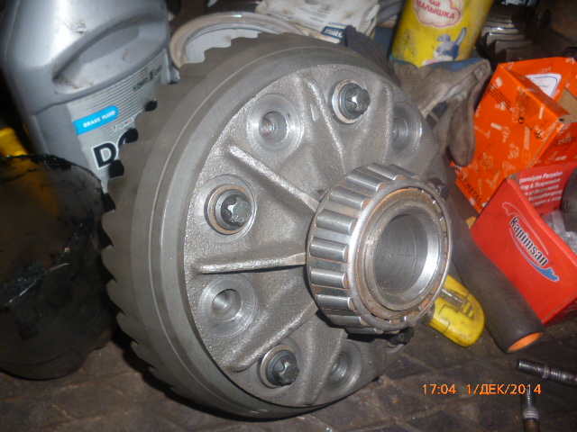

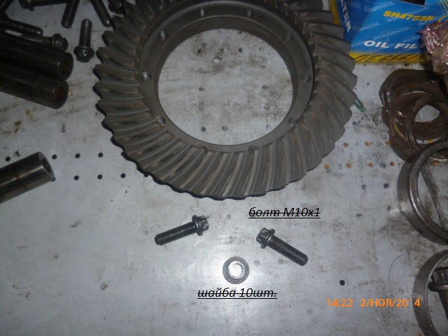

Дифференциал собрал на фиксаторе резьбы и в последний момент все было раскручено. Хорошая мысль пришла мне в голову: а что если стянуть корпуса сателитов болтами ГБЦ с какой-то иномарки? То и было сделано. Порылся у себя в гараже и нашол болты ГБЦ от Мерседеса и какого-то Форда с резьбой М10-то,что нужно! Подогнав болгаркой длинну и диаметр шайбы под головкой болта(не хотел заморачиваться с токарями, ибо особой точности не требуется),посадил их снова на фиксатор резьбы.Теперь корпус диффа надежно стянут без намека на ослабление.Болты затянулись до уверенного упора с приличным усилием! Вот ивсе,редуктор готов к регулировке.Ключик для гаек редуктора уже изготовлен.Конечно,думаю не лишним будет и покрасить.

Напрашивается вопрос: зачем ступицу переделывали? Заводская конструкция ходит долго и счастливо и как по мне, то вполне разумно сделана.

shpion написав:Напрашивается вопрос: зачем ступицу переделывали? Заводская конструкция ходит долго и счастливо и как по мне, то вполне разумно сделана.
Надо же что-то усовершенствовать.Инно-комерческий транспорт с 80- годов катается на нерегулируемых подшипниках.Кроме того,думаю будет хороший накат- а это економия топлива.А еще неизнашивается цапфа.

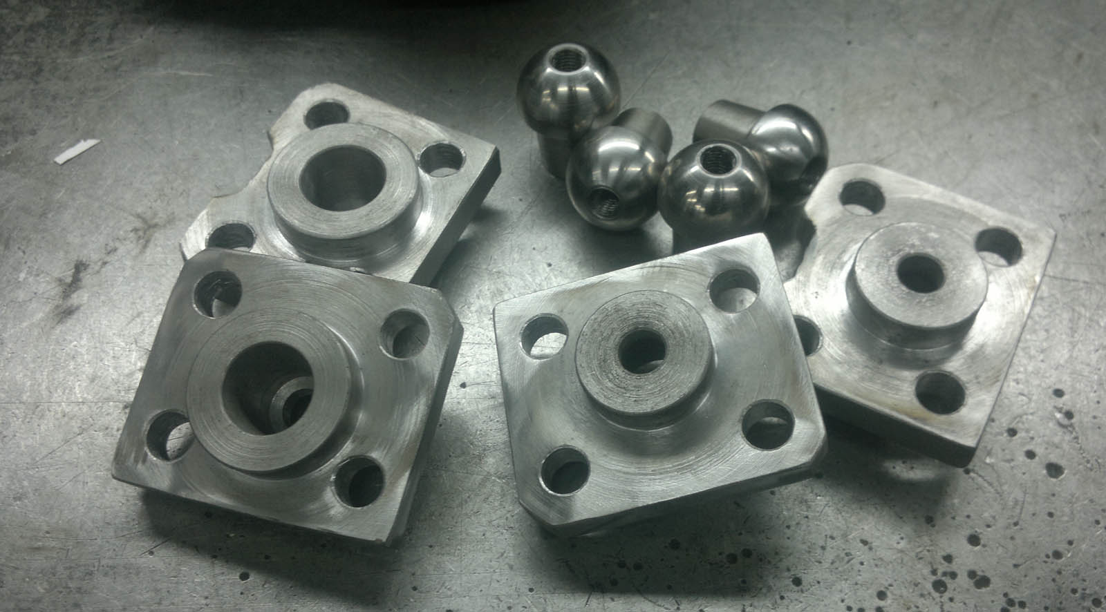

по шкворнях какие будут планы? я например себе сделал на большом шаре на 32 мм и регулировка с помощью колесных футорок газ53

В шкворнях задержка,вот жду из Москвы комплект для мостов Тимкен ,а так же ШОПК +5 град.производства ВАКСОЙЛСЕРВИС. На днях привезут,пофоткаю и отпишусь о качестве. Вообще над шкворнями думал полгода.Хотел делать на бронзовых втулках ,даже поточил,но Хорошего ШОПКа не нашел у себя и решил купить новые,хромированные.К тому же поворотные кулаки отдавал на расточку отверстий под шкворня на координатном станке но мастер не смог сделать мне все в один размер и теперь у меня головная боль со шкворнями. Купил шкворня на шариках и пробовал наварить,но металлотпускается ,надо все протачивать под каждое гнездо,потом закалить... Короче ,много головняка.Все это было решено делать на укороченый передний мост минитрактора,а на уазик поставлю все новое. А вообще,очень нравится мне вот такая конструкция: изнашиваться и разбивать нечего,кроме бронзовых вкладишей.Но зделать такие детали думаю будет стоить оочень дорого.

kvs123 написав:В шкворнях задержка,вот жду из Москвы комплект для мостов Тимкен ,а так же ШОПК +5 град.производства ВАКСОЙЛСЕРВИС. На днях привезут,пофоткаю и отпишусь о качестве. Вообще над шкворнями думал полгода.Хотел делать на бронзовых втулках ,даже поточил,но Хорошего ШОПКа не нашел у себя и решил купить новые,хромированные.К тому же поворотные кулаки отдавал на расточку отверстий под шкворня на координатном станке но мастер не смог сделать мне все в один размер и теперь у меня головная боль со шкворнями. Купил шкворня на шариках и пробовал наварить,но металлотпускается ,надо все протачивать под каждое гнездо,потом закалить... Короче ,много головняка.Все это было решено делать на укороченый передний мост минитрактора,а на уазик поставлю все новое. А вообще,очень нравится мне вот такая конструкция: изнашиваться и разбивать нечего,кроме бронзовых вкладишей.Но зделать такие детали думаю будет стоить оочень дорого.
ВАКСОЙЛ народ хвалит . я сделал на шаре и нормально уже пару лет , шар в диаметре 32 мм, в подшипниковом магазине выбрал по размеру :D , футоркой газ-53 пару раз подтянул и забыл про шкворня. есть заводские шкворня на шариках ,- даже не ставьте, шарик маленький , метал никакой.

Прибыли мои детальки из Москвы.Все сделано очень хорошо.ШОПК хромирован,изготовлен из стали на вид очень массивный и прочный.Шкворня тоже сделаны качественно.
