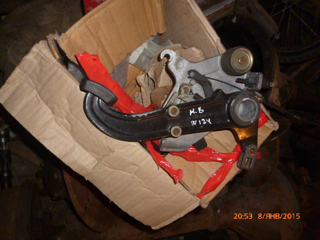

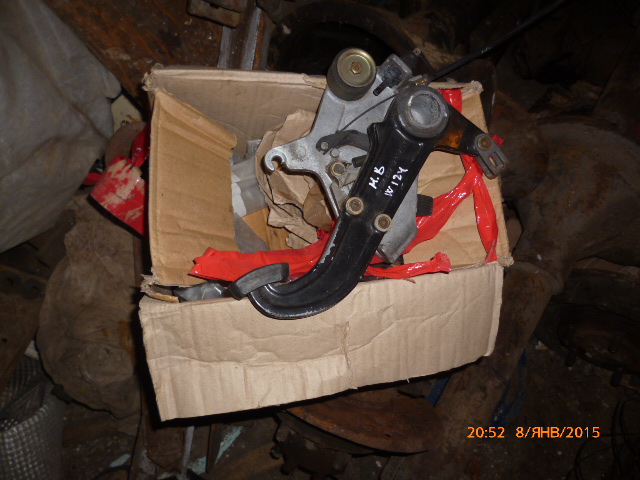

Вот прикупил механизм педали ручника от 124-го мерса--125грн.Классная ,мощная штука.Как раз встает с левой стороны в головастике.Придеться только тросик пдогнать от чего-то или изготовить новый. Рычажок сброса с тросиком тоже имеется.Нужно только подогнать по месту.Потом будут фотки.

Вот фото

Нажав на педальку,вы затягиваете ручник,собачка занимает какое-то положение на зубчатом секторе,машина остается заторможеной. На фото виден тросик,который идет до рычажка.Дернув за рычажок ,вы через тросик выводите собачку из зубчиков и весь механизм при помощи пружин возвращаеться в исходное положение,машина растормаживаеться.Рычажок можно сделать по принципу открытия капота.
