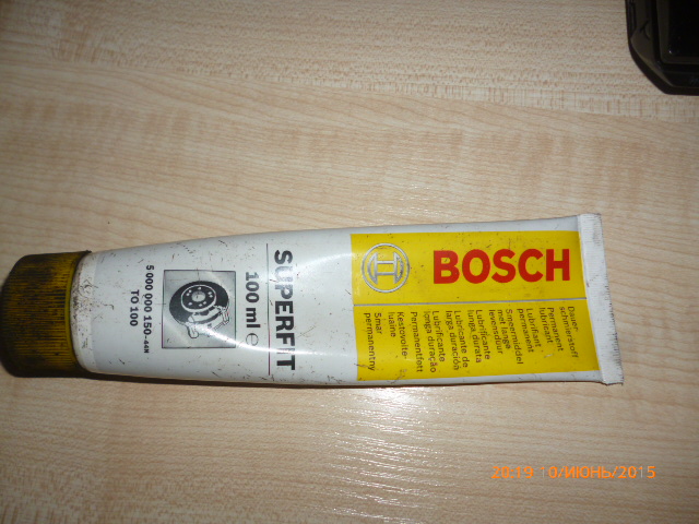

Повідомлення kvs123 » Нед червня 07, 2015 10:51
FreeFraG написав:Орест, смотри как человек восстанавливает тормозные цилиндры:
http://www.drive2.ru/l/5007255/
http://www.drive2.ru/l/4794441/
В цих звітах все правильно,все відмінно. Тільки при зборці вже відреставрованих деталей використовується спеціальна смазка для контакту резина-метал,вона ж і закладається під пильнички поршнів.Тоді циліндри служать значно довше. Сам використовую смазку по БОШу ,номерок маю але на роботі. Ще її випускає АВТОФРЕН ,але вона дуже дорога,йде в пакетиках по 15 грам.

Повідомлення kvs123 » Сер червня 17, 2015 23:08
Вот чудо-смазка БОШ, цена-качество наотлично,проверено.
