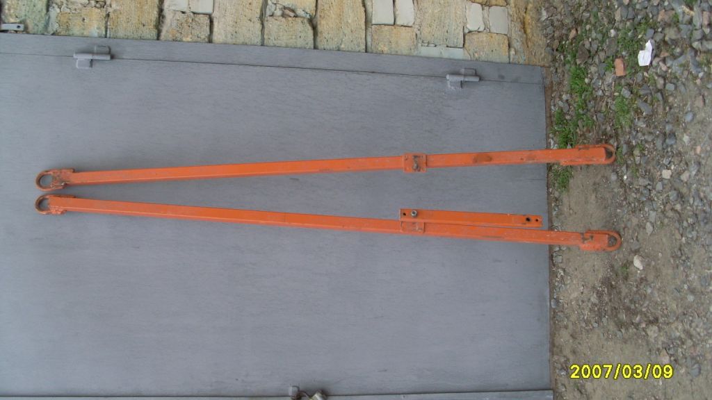

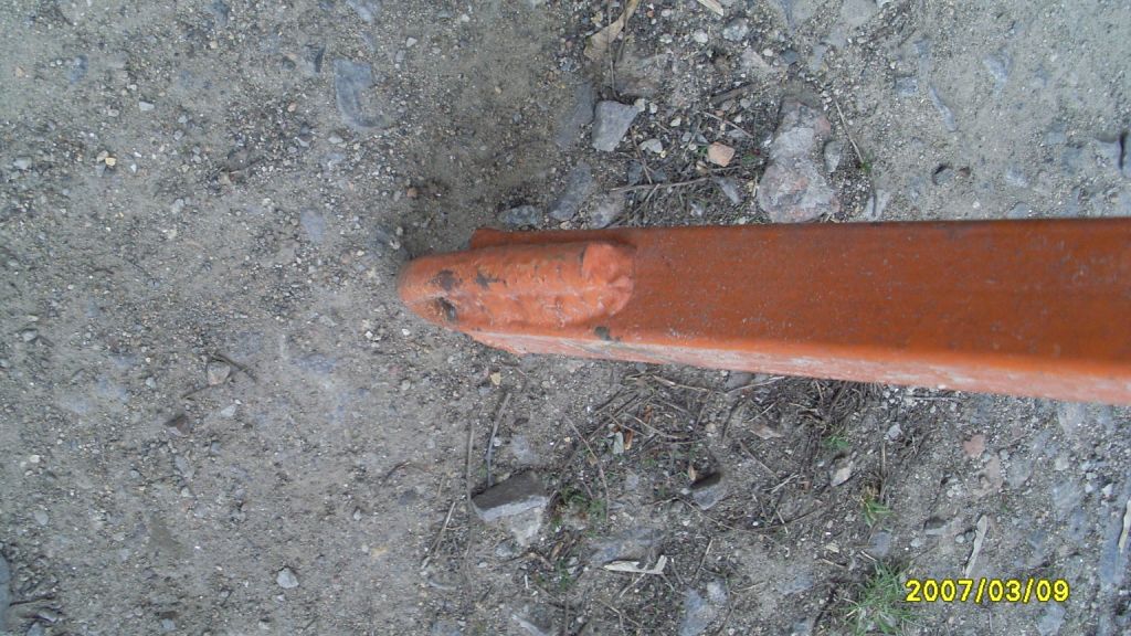

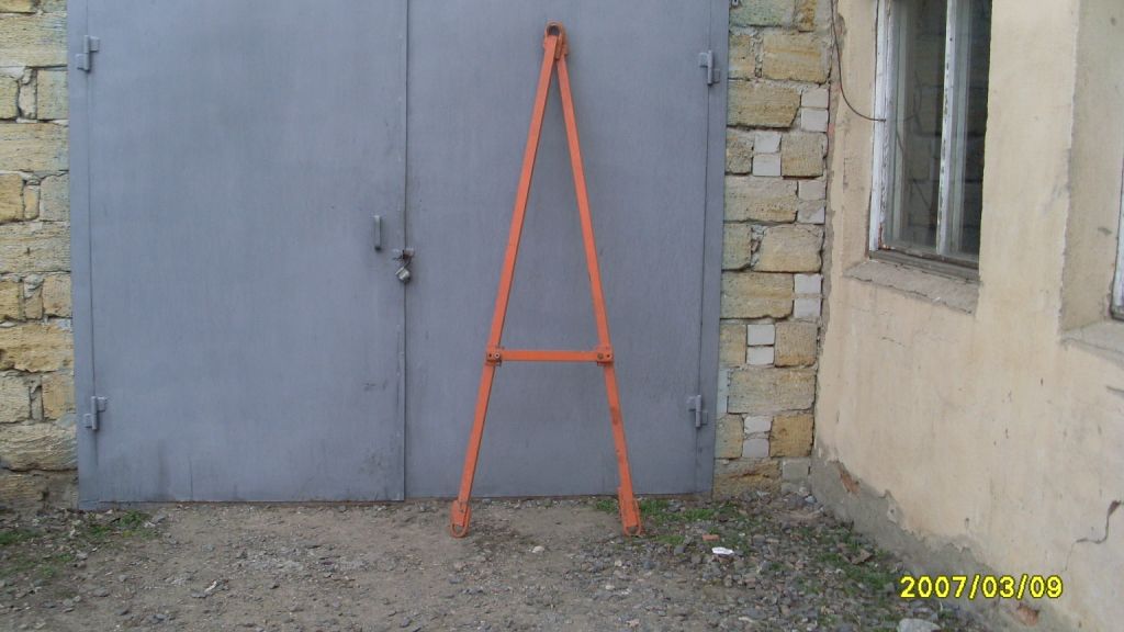

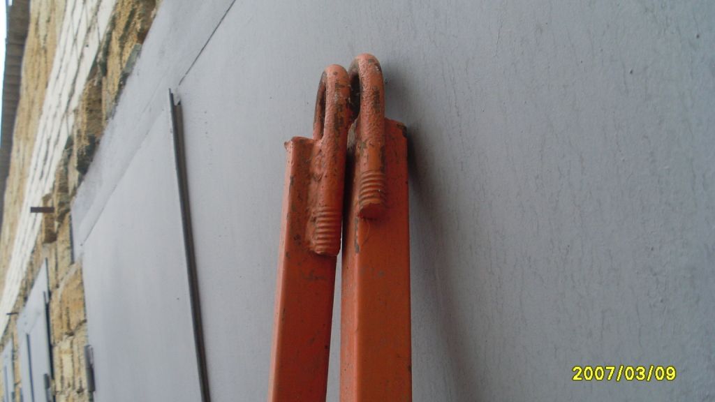

Делалась как уже писали выше из квадратного профиля и крючьев.
Длинна гипотенузы 2 метра,ширина основания 73 см.
Расстояние между автомобиля почти 2 метра.Такая длинна делалась из-зи того,что тягач был бортовой 452,а у него фаркоп под кузовом и дабы борта не доставали в повороте делалась такая длинна.Таскать можно все и таблетки и козлы и бортовые.Делалась разборная не сколько для транспортировки ,а для таскания бортовых-таблеток,ведь у них крюки снизу и цельносварная не одевается без подьемного крана)))).Обратите внимание "уши" сделаны из крьчьев для деревыных опор и вверху смещены, для того,что бы закрывался фаркоп,а внизу находяться посредине.Сцепка заварена с торцов и внутрь налита отработка так,что она полностью герметична.Если кто-то задумает делать сам, то крьючья дам совершенно бесплатно, и одноклубнику с ником FreeFraG ,тоже совершенно бесплатно.
Ув.Bobikus! человек,который ее делал работал у меня и ушел на пенсию еще в 11году,я на днях постараюсь его увидеть и спросить.
