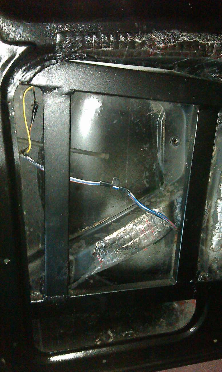

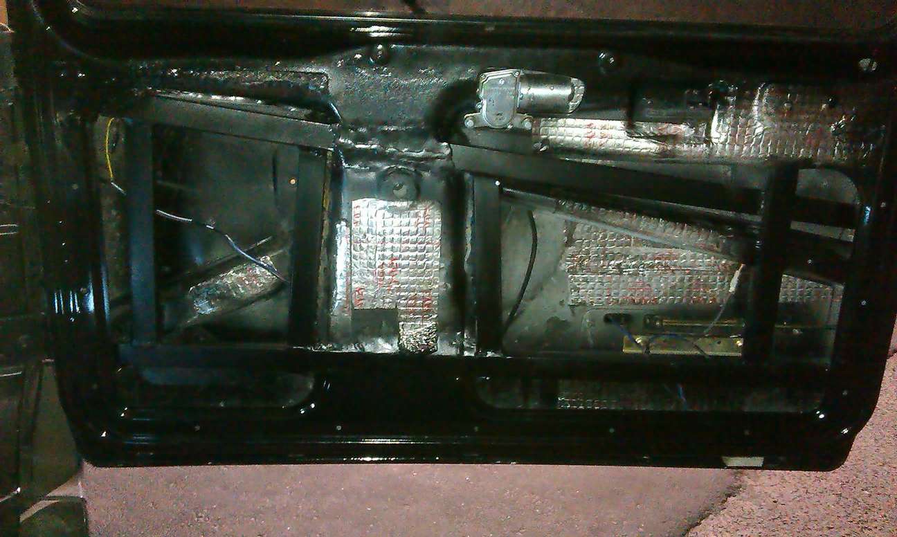

Решил эту проблему так
Нашел хорошего сварщика, расшили дверь из нутрии и в варили раму из трубы толщиной 3мм
В результате дверь стала жесткой и перестала греметь
