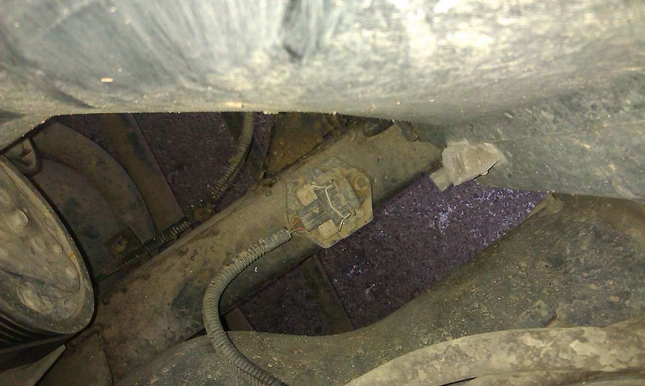

Под капотом на раме справа обнаружил, какой-то датчик
Возможно это датчик влаги (глубины)
В книге его не обнаружил
Кто-то в курсе что за писк и что это за датчик на раме (между двигателем и радиатором черная шоколадка в него входит фишка с 3мя проводками) :?: :?: :?:

Підозрюю, що це датчик нерівної дороги. А пищить точно не ремінь?

на раме точно датчик неровной дороги, пищит точно не он. а пищать могут либо датчик давления, либо датчик температуры(как у меня), оба аварийки, те что выходят на приборную панель. пищат от от изменения сопротивления при попадании влаги на разъемы и мозг воспринимает ето изменение как аварийные показания датчиков.

Повідомлення Shipkin » Пон грудня 17, 2012 10:43
Вот фото датчика

Ну а кто-то точно знает, что это за датчик на фото

Shipkin написав:Ну а кто-то точно знает, что это за датчик на фото
Olexa написав:Підозрюю, що це датчик нерівної дороги.
dobrojelatel написав:на раме точно датчик неровной дороги
и я того же мнения

А зачем патриоту этот датчик
Что он делает и на что влияет???

У меня были абсолютно аналогичные симптомы при попадании воды в под копотное пространство( и на датчик неровной дороги в том числе). Перестал вспоминать об этом после установки резиновых ковриков со стороны подкрылков, с целью ограничить кол-во брызг из под колес в под копотное пространство.
Насколько мне известно датчик неровной дороги работает в логической цепочки с датчиком детонации(его задача подтвердить или опровергнуть что двигатель трясётся из-за плохой дороги, а не из-за других проблем). Т.е. если на ЭБУ приходит сигнал о детонации двигателя и нет сигнала от датчик неровной дороги значит есть проблемы...
