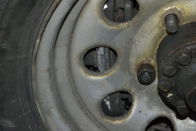

Повідомлення GAV » Суб грудня 21, 2013 14:45
Віталік написав:Ставив на патріот диск 15 ЕТ 0, нічого не точив, але з зовнішньоі сторони нова тормозна накладка не поміщалася, лише 50%.
Вот я об этом и говорил. Что если чуть подпилить скобу суппорта на углах и вдоль наружной стороны сточить до языкоподобного отлива, то на примерке оделись 31" колеса на дисках сузуки джимни которые имеют ЕТ +10. Позже найду нормальную фотку суппорта и отмечу что запиливал.

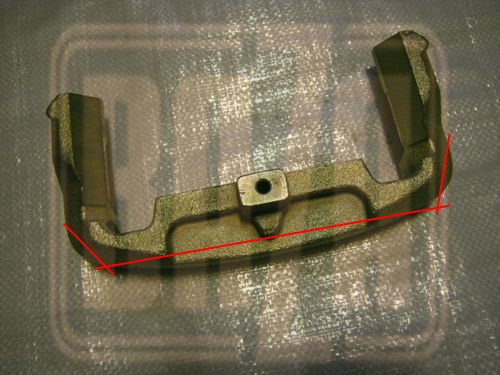

Повідомлення GAV » Суб грудня 21, 2013 15:09
На фотке, в принципе, видно где пришлось допиливать.

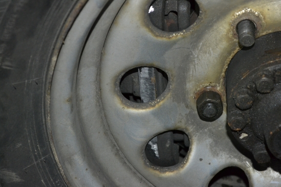

Re: 15 резина на Патриот.
Повідомлення GAV » Суб грудня 21, 2013 15:18
Ну приблезительно где то так.
