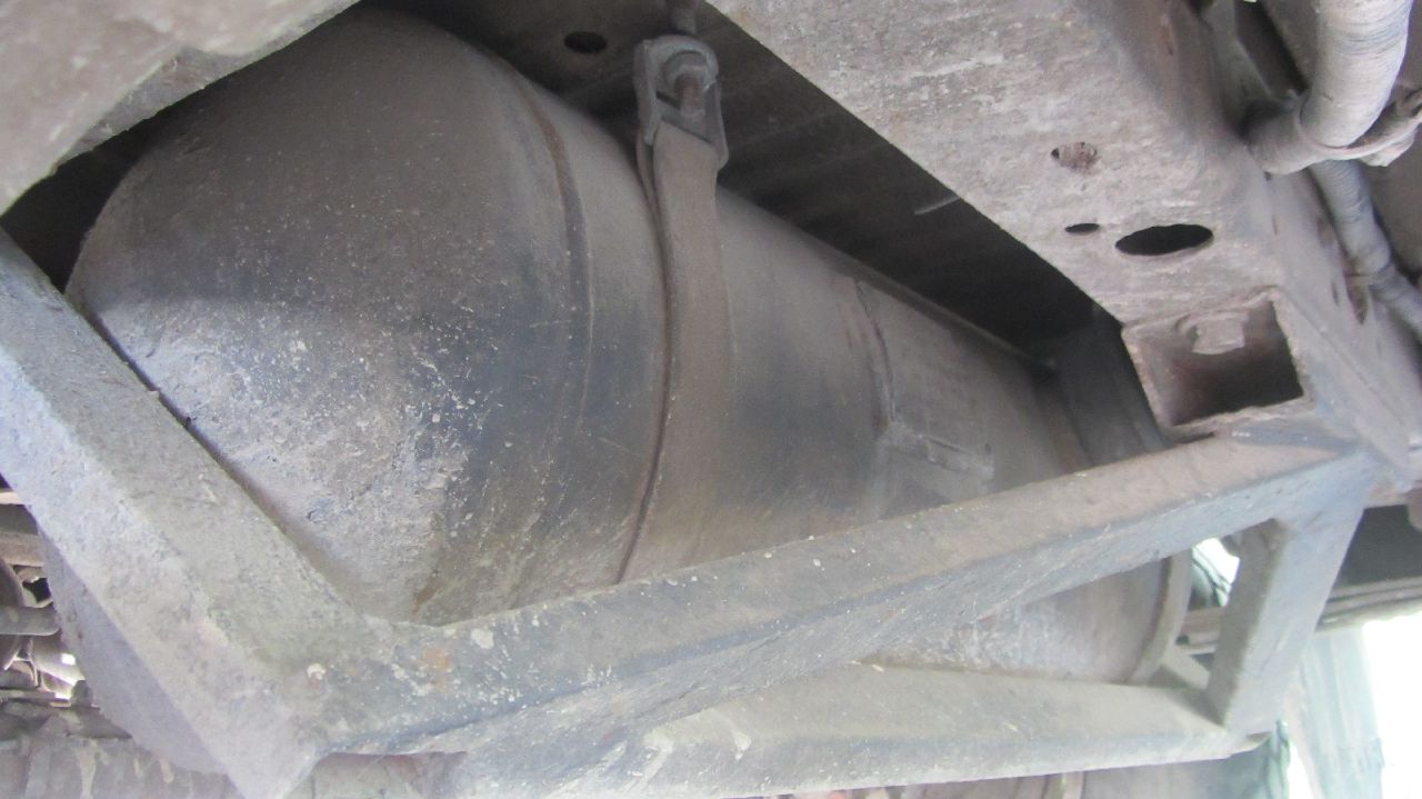

Jazzman написав:У меня газ баллон (50л) под багажником, тем самым не занимается "ценное", для меня, место в багажнике.
А як це виглядає? Чи можна фото, будь ласка?

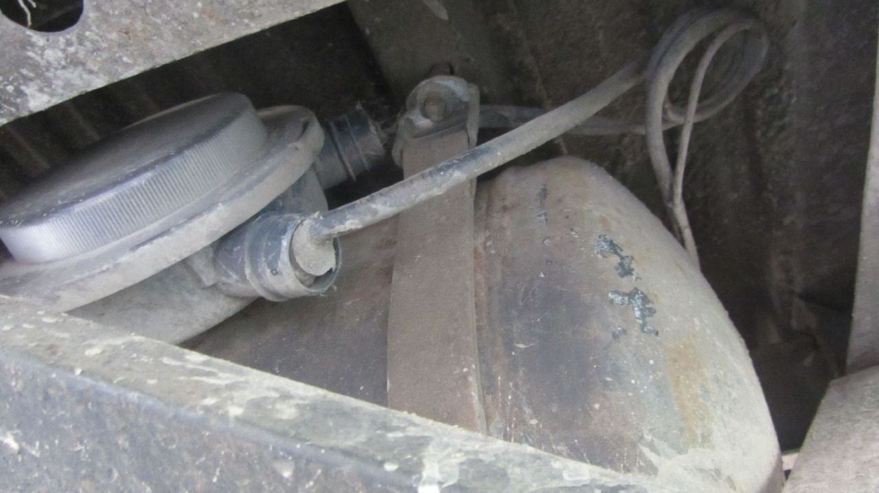

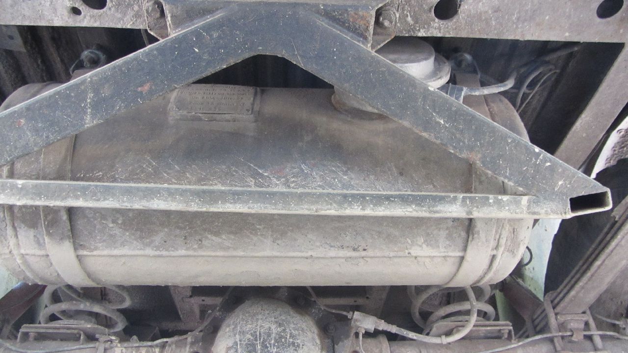

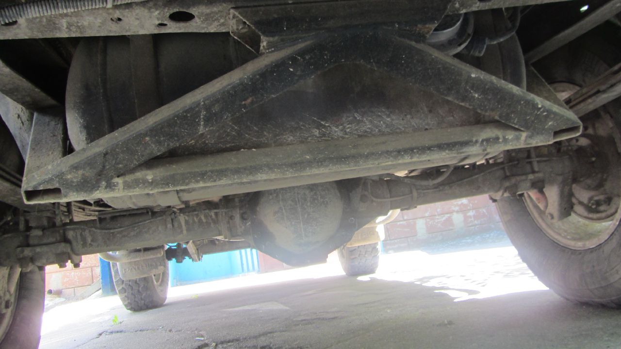

Извиняюсь за фото (просил сына), если понадобиться могу в воскресение сфотографировать с "понятных" ракурсов.
При установке удалялись косынки в углах рамы,можно было их укоротить и вварить, но т.к изготавливалась и устанавливалась защита для газ баллона, "совет старейшин" посчитал, что установка защиты компенсирует удаленные косынки.

А глушитель куда дели? Не было мысли ставить тороидальный баллон?

hellcat написав:А глушитель куда дели? Не было мысли ставить тороидальный баллон?
Глушитель развернул и вывел между левым задним колесом и подножкой. Тороидальный баллон, даже самый маленький, туда не поместится.

Мда, защита серьезная. :shock: Я как-то даже не подозревал что так можно сделать. Задумался.

Повідомлення Jazzman » Сер червня 10, 2015 9:13
Gapuchino написав:Мда, защита серьезная. :shock: Я как-то даже не подозревал что так можно сделать. Задумался.
Да, при её изготовлении одними из основных критериев были: надежность защиты и быстросъемность(относительная).
В раме дополнительных отверстий не делали.

Дякую за фото, ракурси зрозумілі. Цікава конструкція!

мені сподобався варіант з балоном під багажником а фото з боку можна попросити щоб було видно на скільки балон виглядає, кузов не піднімався?
