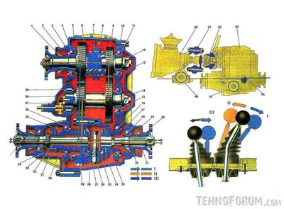

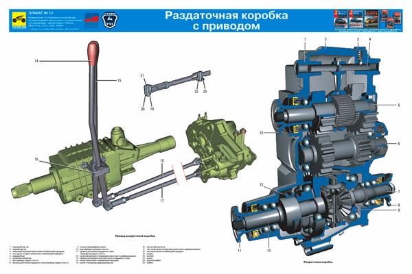

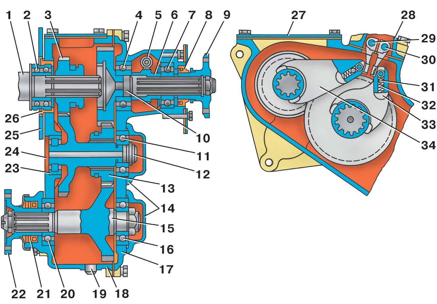

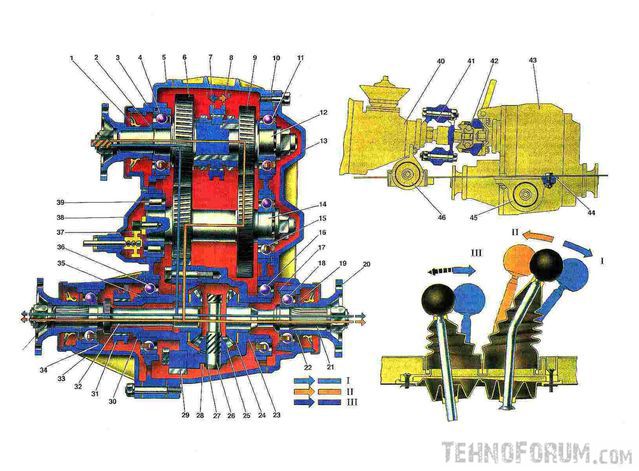

А як? :) Для постійного повного приводу обидва кардани мають бути на вторинному валу (розірваному) через диференціал, з можливістю блокування цього диференціала, а з первинного валу обертання має передаватися з можливістю пониження.
РК УАЗ
РК Нива
РК Газель
Доречі, вихід заднього кардану буде навпроти виходу переднього. Тобто, теж не по центру.

Доречі, передатні числа Газелівської РК — 1,07 та 1,86. Тобто, ще додаткове пониження.

вопрос в стыковке с даймосом и полноприводной раздаткой, чтобы разгрузить мосты
газелевская раздатка не годится - у неё выход на передок с другой стороны и редкий зверь по з\ч
хотя конечно можно втыкнуть патрулёвские мосты с ГП 3,9 от бензинок и забыть про фултайм, но бюджет...
