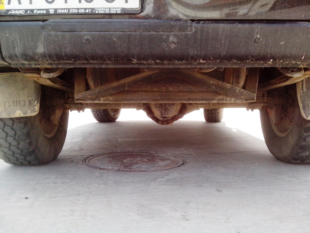

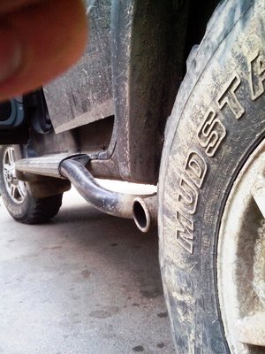

Re: снова про ГБО

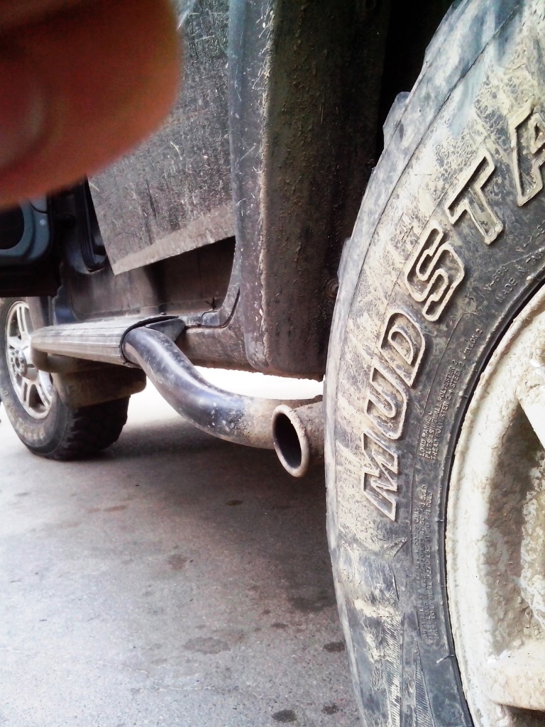

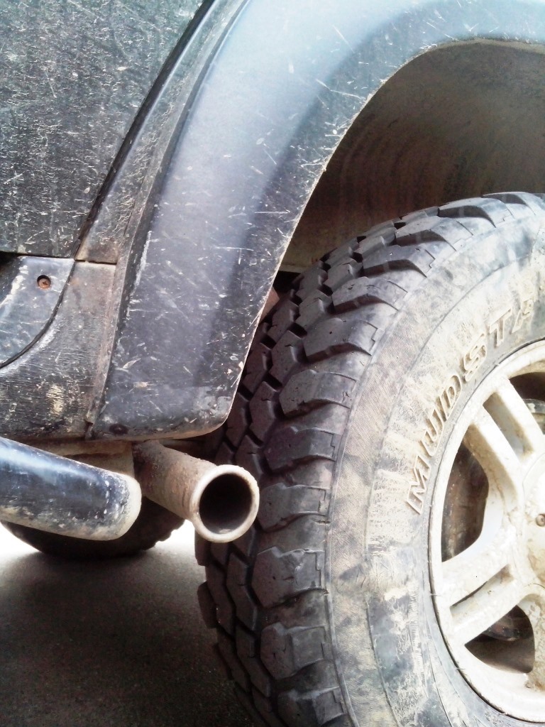

Повідомлення Jazzman » Сер червня 17, 2015 21:08
hellcat написав:А глушитель куда дели? Не было мысли ставить тороидальный баллон?
Глушитель вывел так:
Jazzman
Повідомлення: 108
Звідки: Б.Ц.

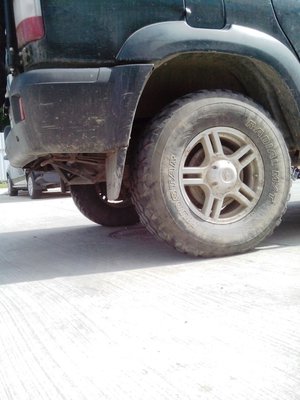

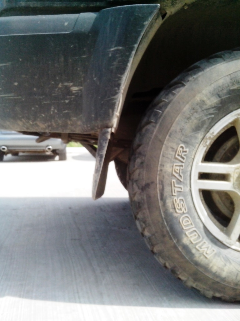

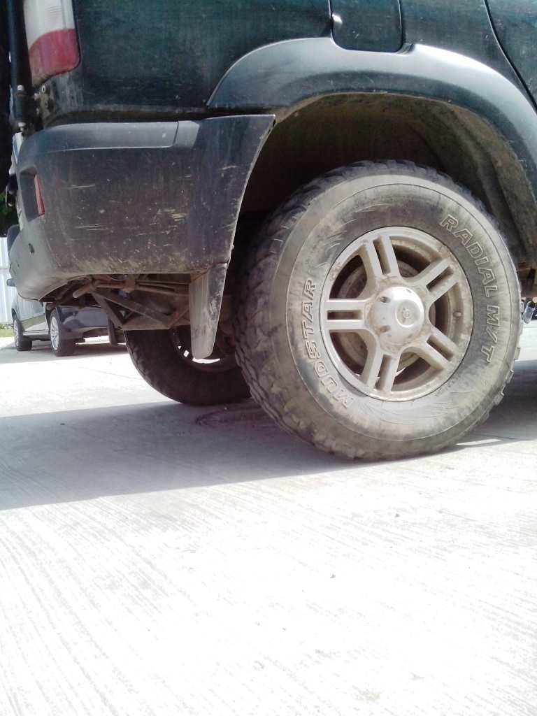

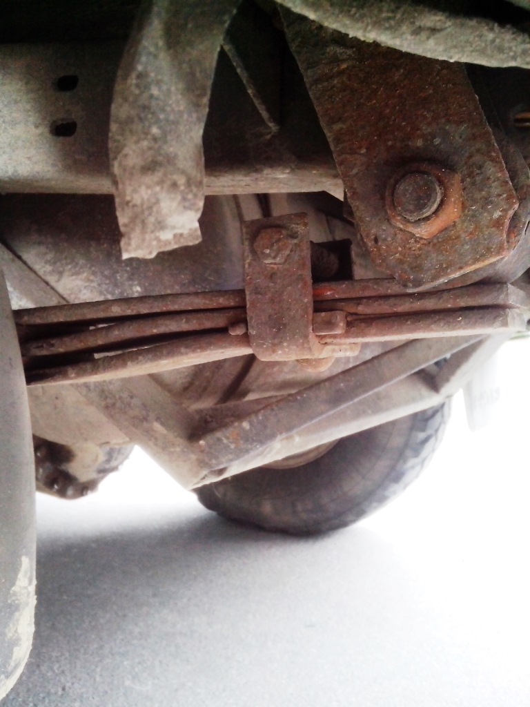

Re: снова про ГБО на Патриот
Повідомлення Jazzman » Сер червня 17, 2015 21:17
sansanichd написав:мені сподобався варіант з балоном під багажником а фото з боку можна попросити щоб було видно на скільки балон виглядає, кузов не піднімався?
Баллон установлен таким образом, что угол скоса, не изменился.
Для правильной фото сбоку нужно снимать колесо,а так же мешает брызговик.
Jazzman
Повідомлення: 108
Звідки: Б.Ц.
Повідомлення Jazzman » Чет червня 18, 2015 16:53
немного по фотографировал:
