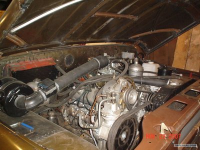

п.с. Вот как то попалось на глаза среди фото. Правда это "расширенный" 469й.
