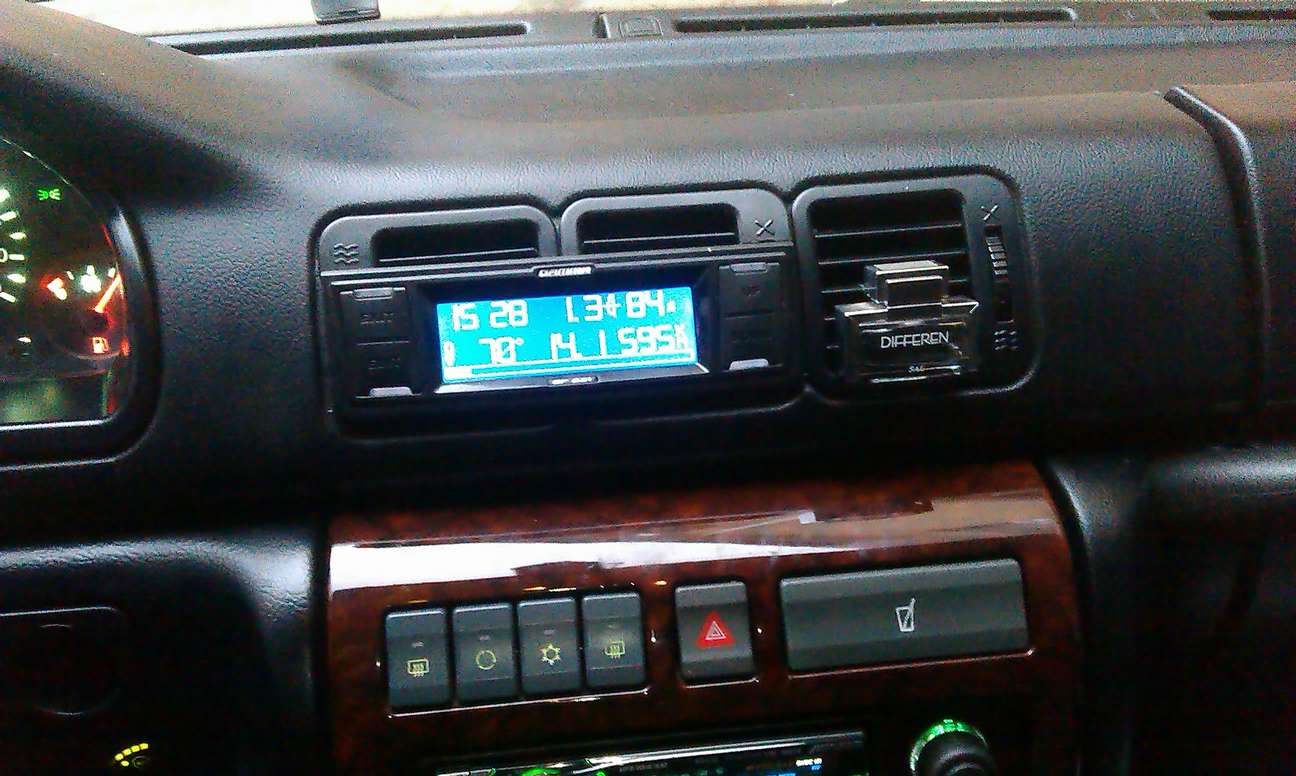

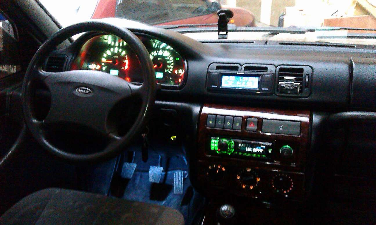

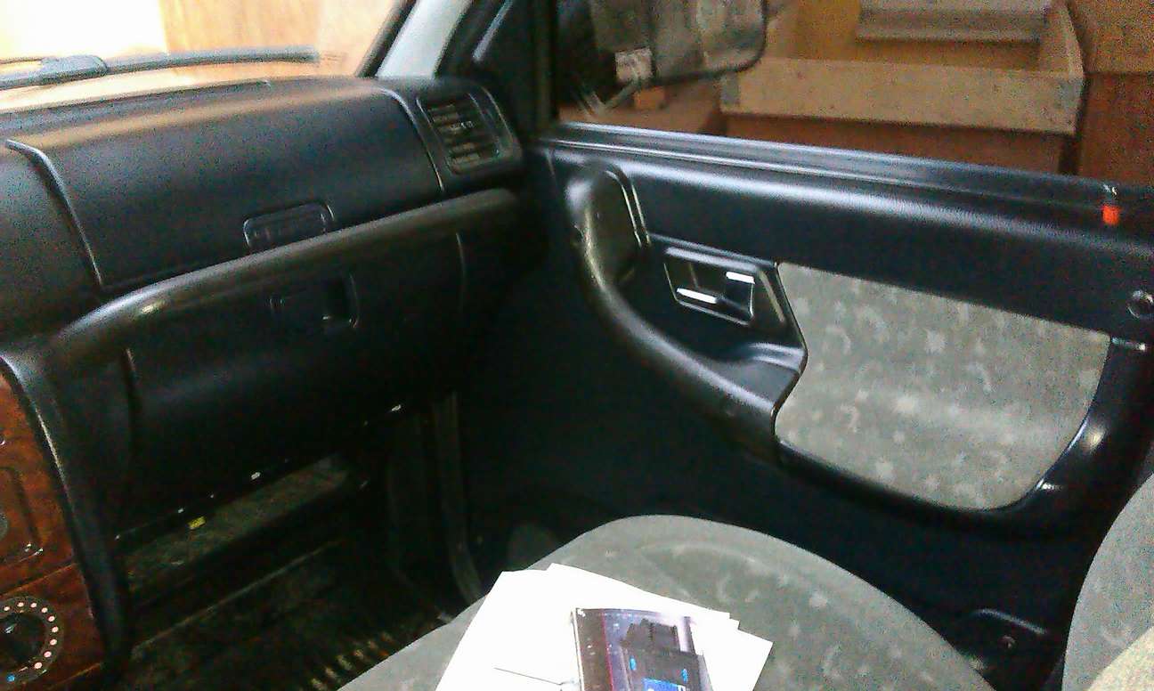

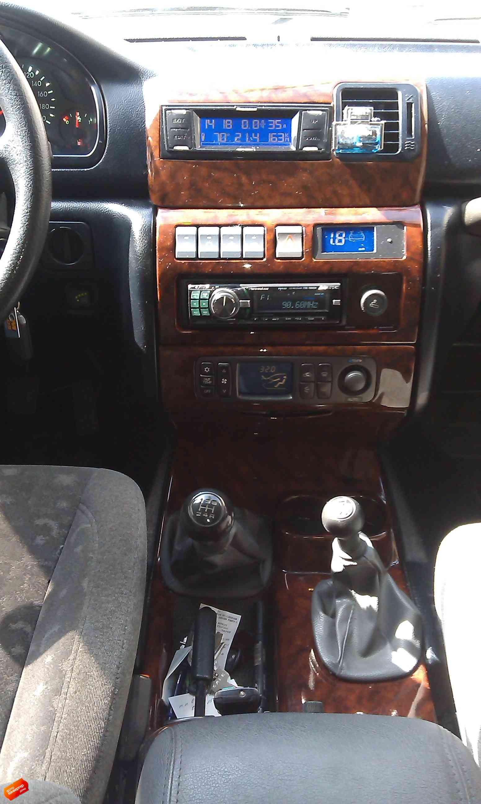

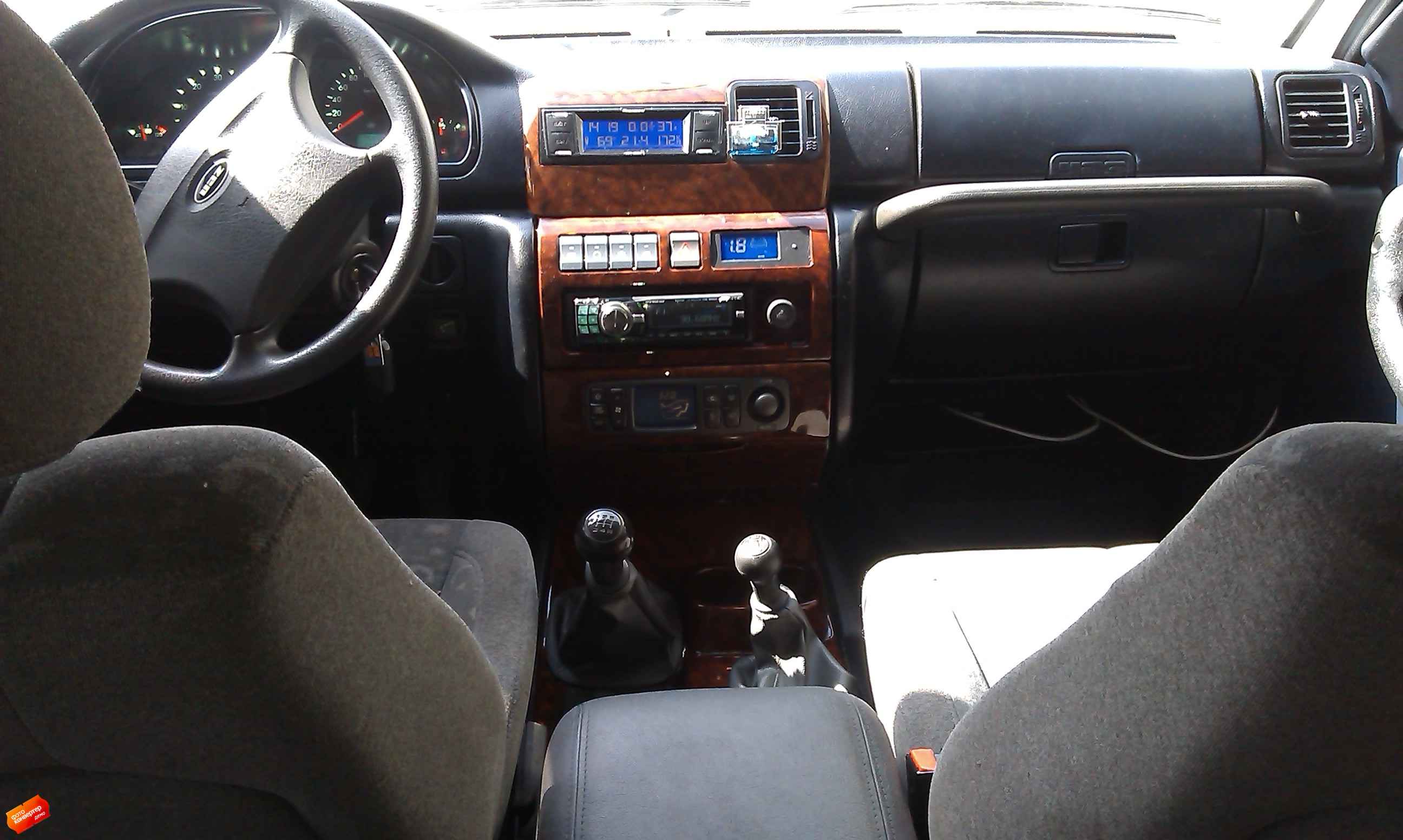

Надоел скучный салон патрика
Было время вот что получилось
Торпеда хитрым способом окрашена
Структуру дерева рисовал художник сверху вскрыл лаком
Бортовой компьютер гамма имеет опцию газ бензин (показывает расход отдельно газа и бензина )

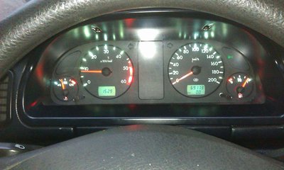

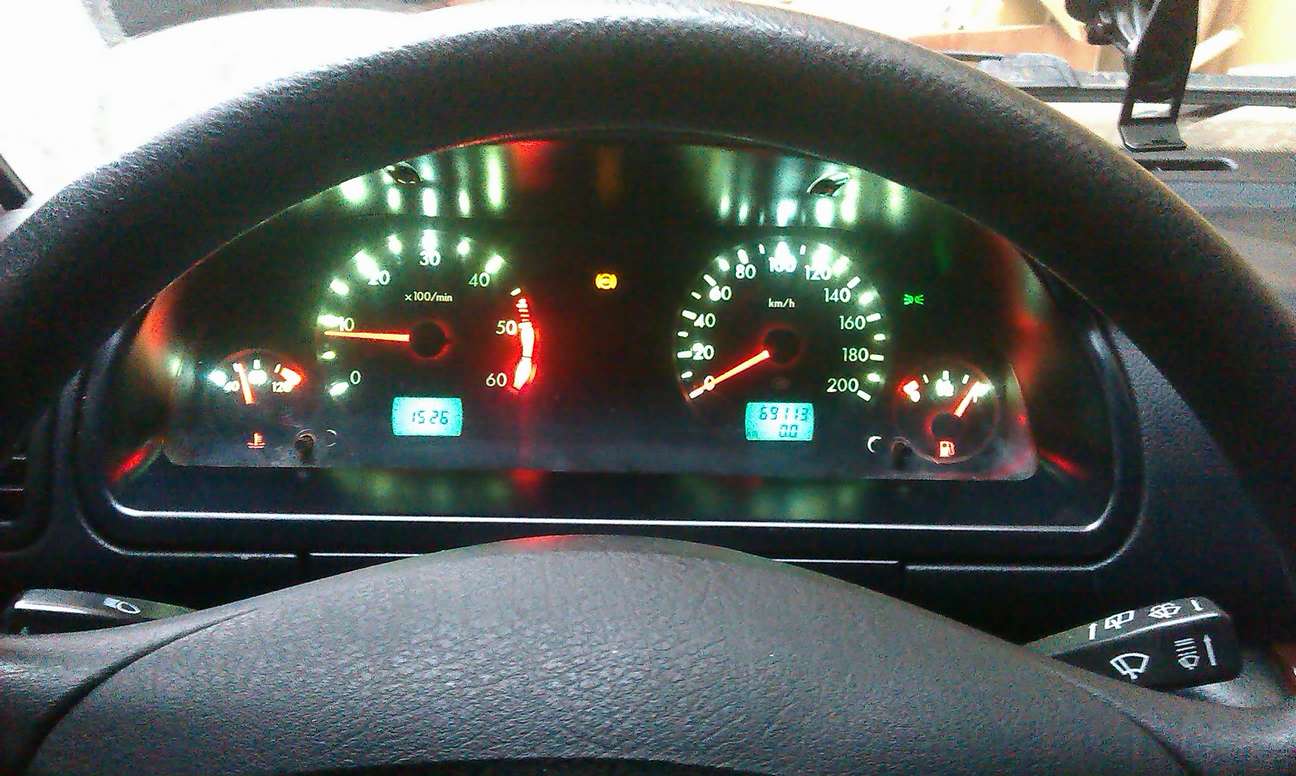

Лед подсветка щитка приборов (к сожалению засвечивает фотик в живую лучше)

Повідомлення Shipkin » Чет квітня 04, 2013 20:29

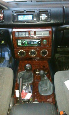

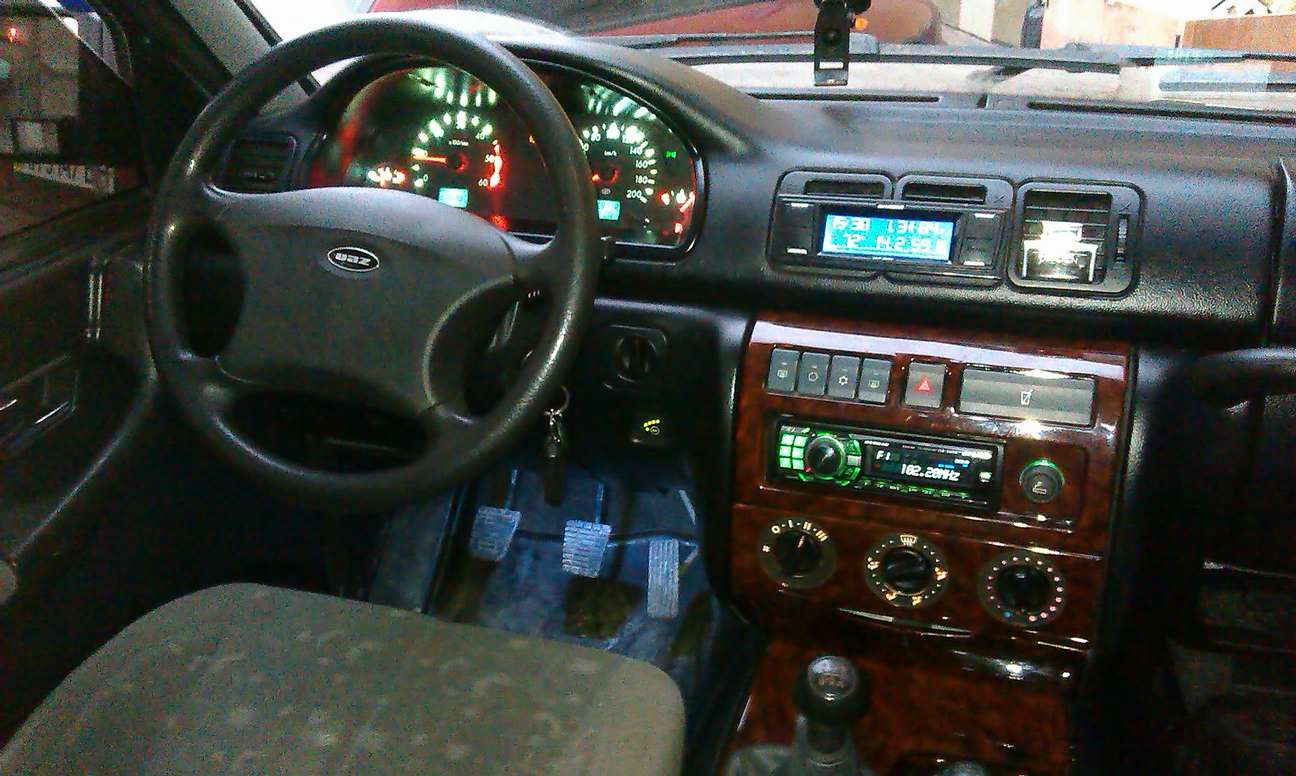

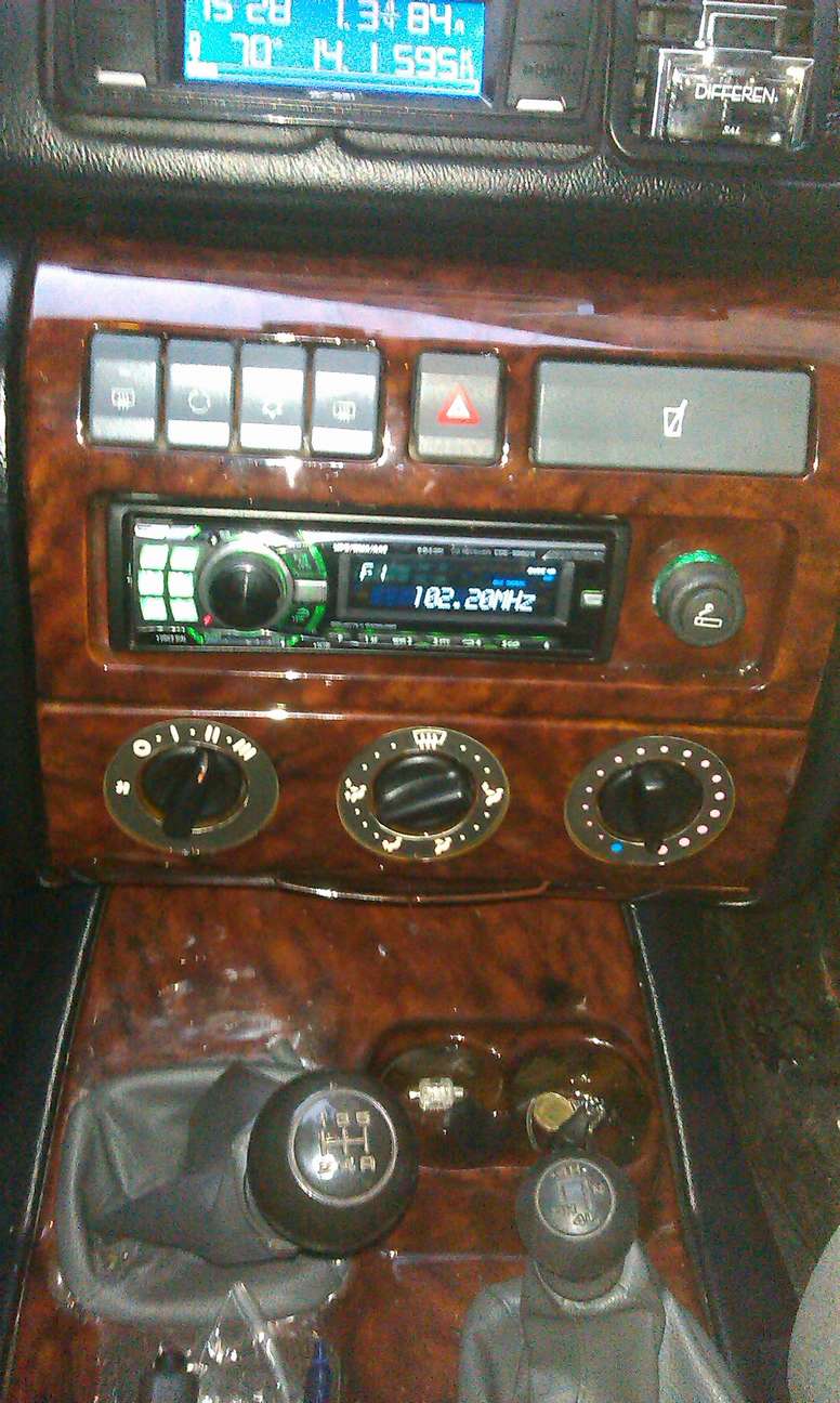

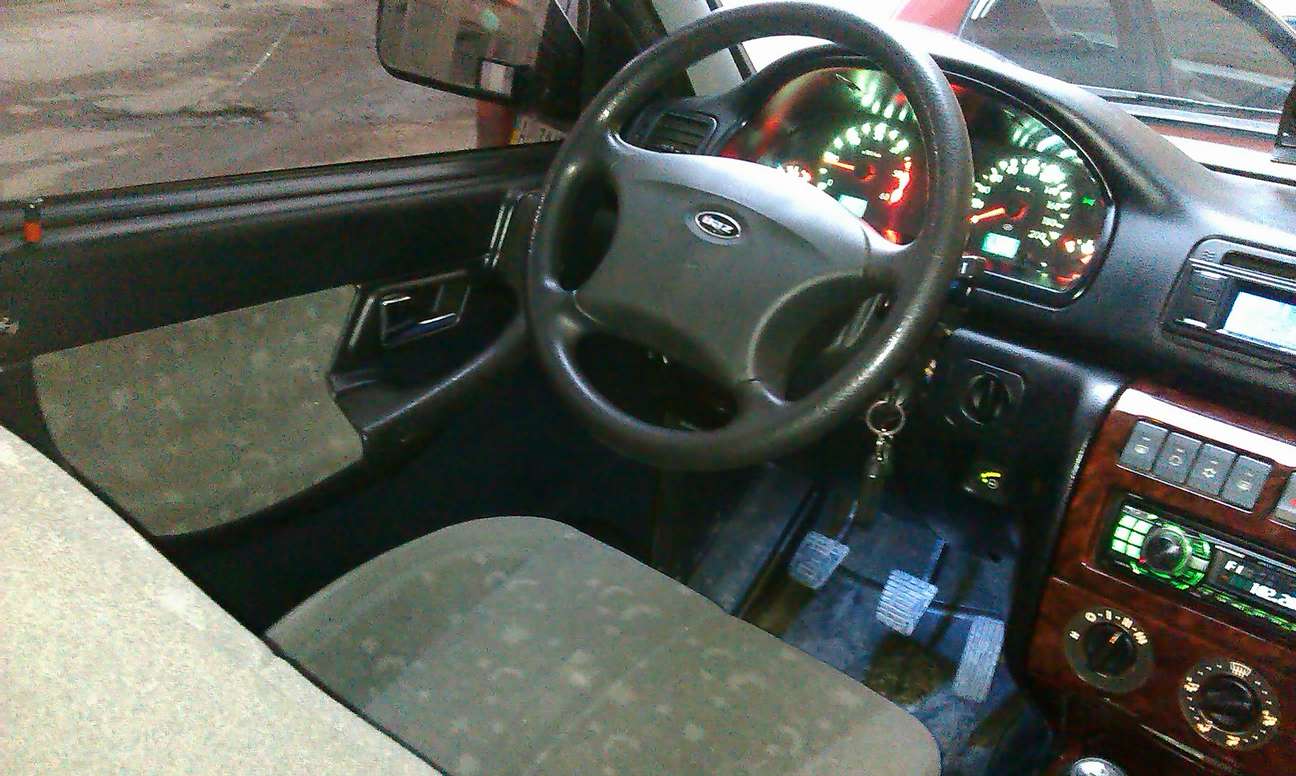

Тюнинг заключается в том что
Торпеда и карточки черного цвета а не серого
Средняя консоль сделана под шпон красного дерева
Щиток приборов имеет лед подсветку зажигается при включении зажигания
(на фото не эффектно получилось)

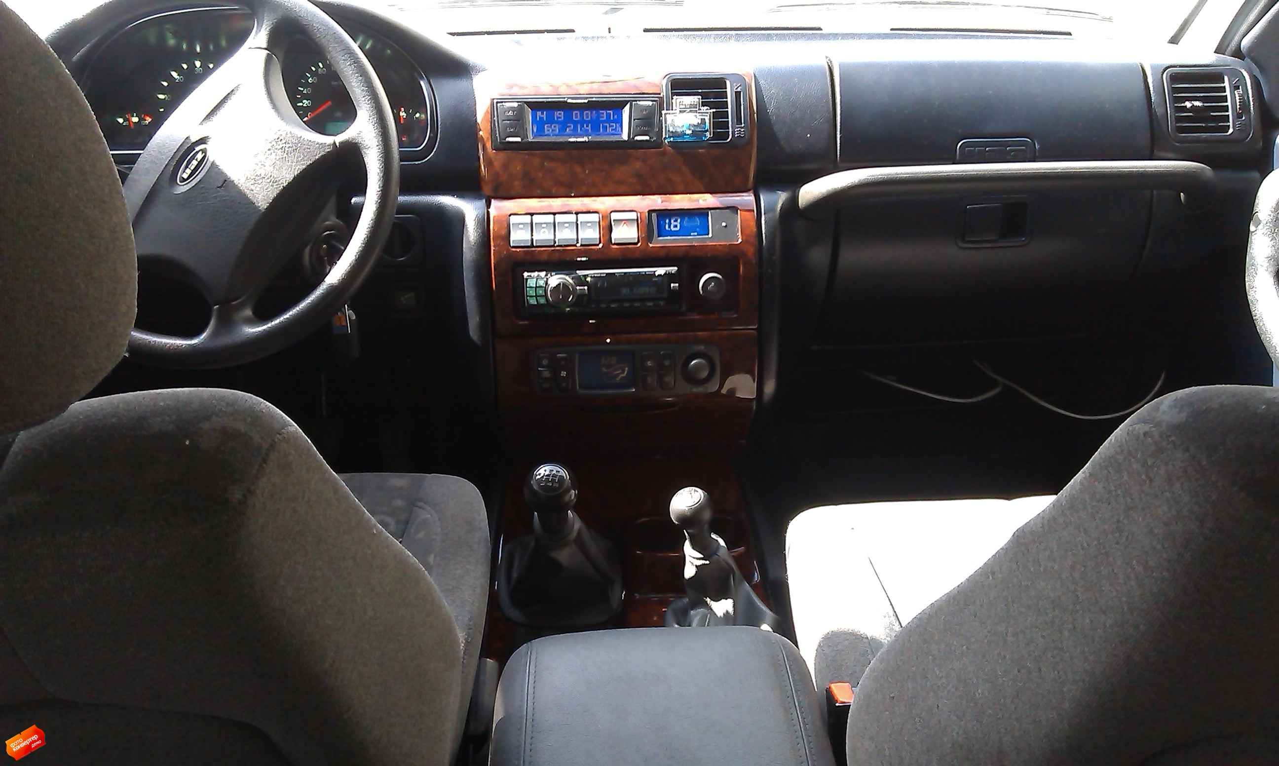

Повідомлення Shipkin » П'ят квітня 05, 2013 14:39

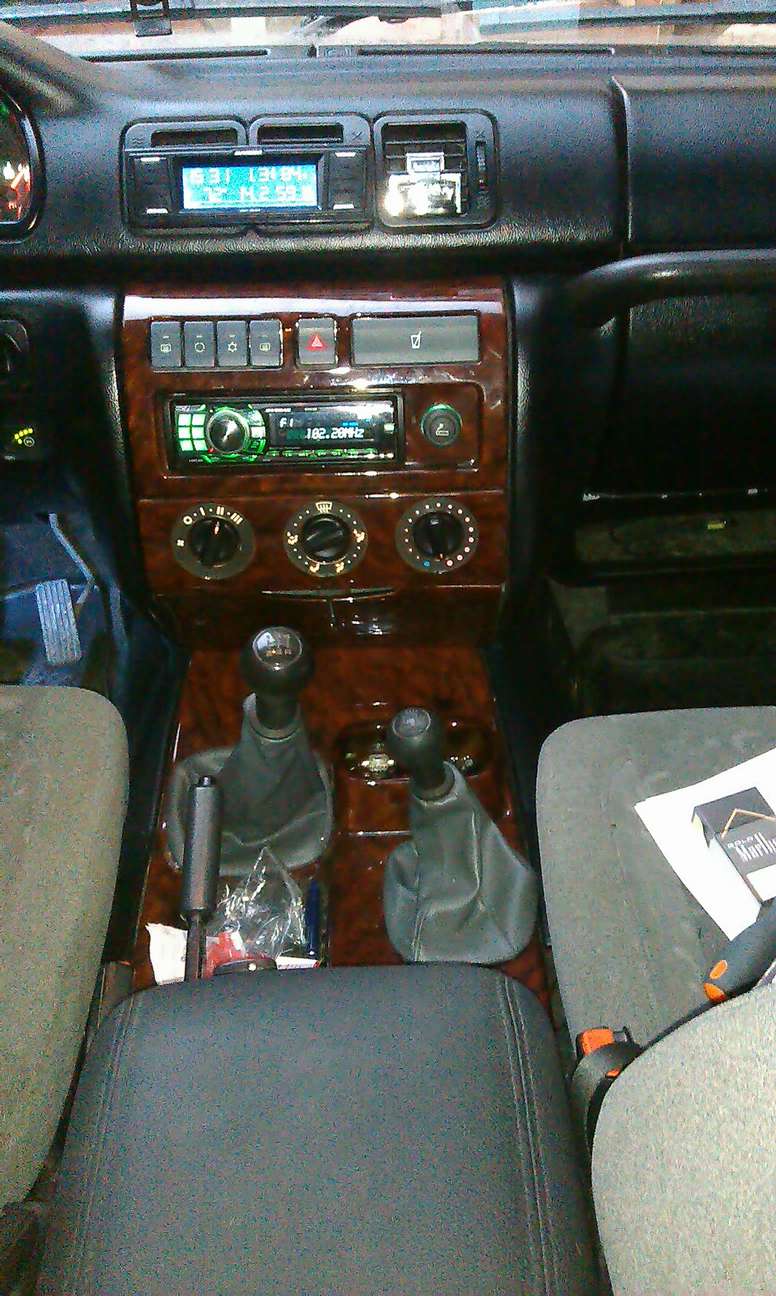

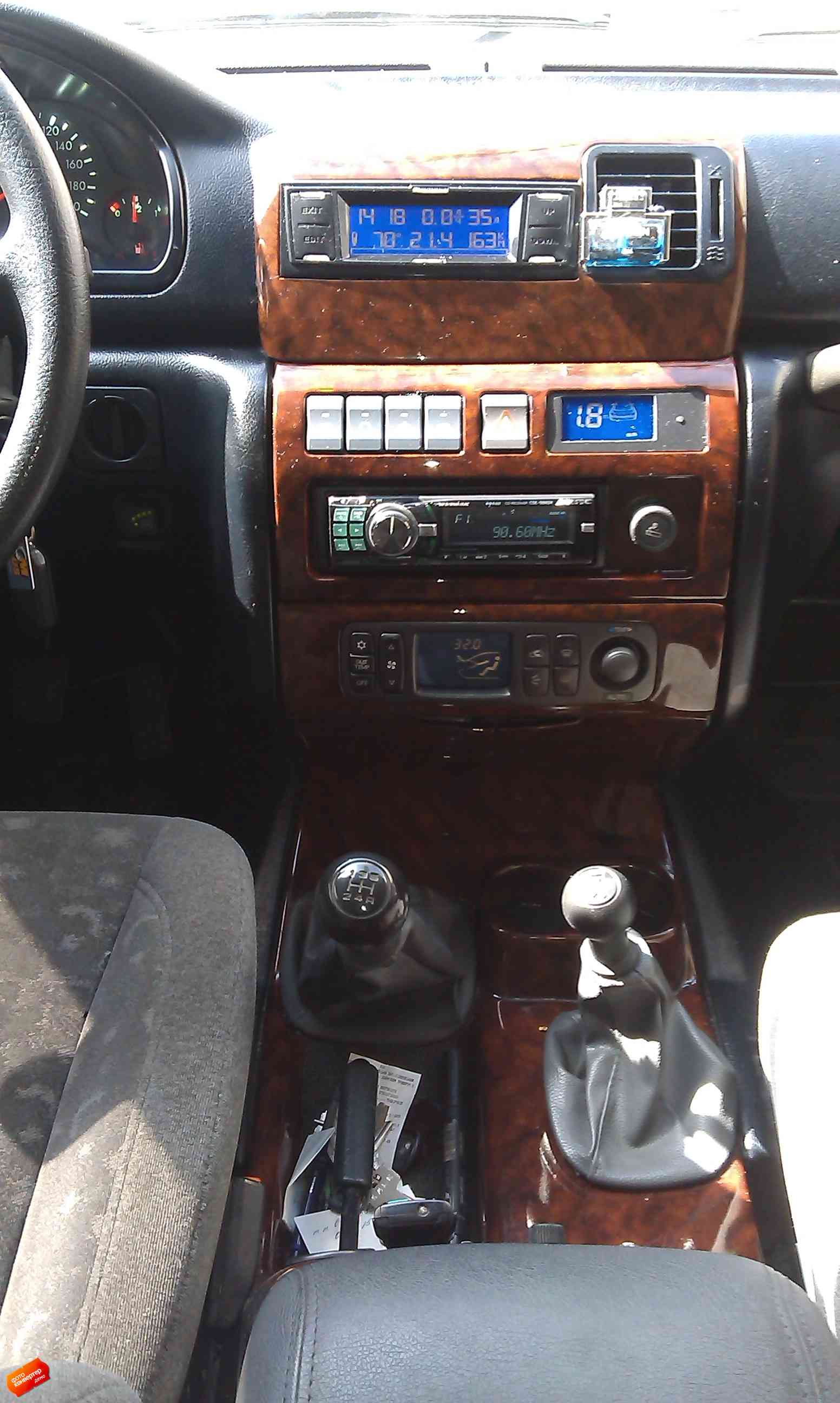

Вот новые дополнения (переделки)
Здесь я добавил климат контроль от Митсубиси галанта 98 г
Кстати заменил двигатель вентилятора (печки) то же от того же галанта
Почти без переделки
Старый скрипел жутко
Сверху консоль продлил и врезал бортовик за подлецо с консолью
В место подстаканника установил парктронник
Корпус парктронника пришлось выбросить не помещался
И пришлось самому изготовить для него переднюю панельку

Повідомлення Shipkin » П'ят квітня 05, 2013 14:54
По поводу покраски
Все предельно просто
Грунтуем спец грунтом для пластика
Белая такая жидкость повышает адгезию краски к пластику
Потом красим обычной глянцевой черной краской
Потом вскрываем матовым лаком
Вуаля и все готово
Не отличишь от заводской
Прощайте почернения на торпеде и консоли от контакта с резиной
Вот консоль хлопотней
Отдавал художнику он рисовал в ручную структуру дерева
(Рисунок BMW скопировали )
Потом вскрыли качественным лаком (Штандекс керамика)
Заполировали и все не отличишь от заводской беховской
Shipkin
Повідомлення: 32
З нами з: Суб грудня 15, 2012 17:26
Машина: PATRIOT 2008г
Re: Тюнинг салона патриота
Повідомлення Shipkin » П'ят квітня 05, 2013 15:05
По поводу подсветки
Фото вовремя работы не делал
Но все просто там
Покупаем лед ленту разных цветов
Режим на кусочки и клеем
У патриота очень простая приборка очень легко устанавливать диодики
Питание берем с тахометра
К примеру что бы высветить стрелки ярко красным цветом
На моторчики стрелок клеем по 3 красных светодиода
Всего около сотни диодов :D
