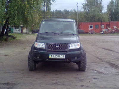

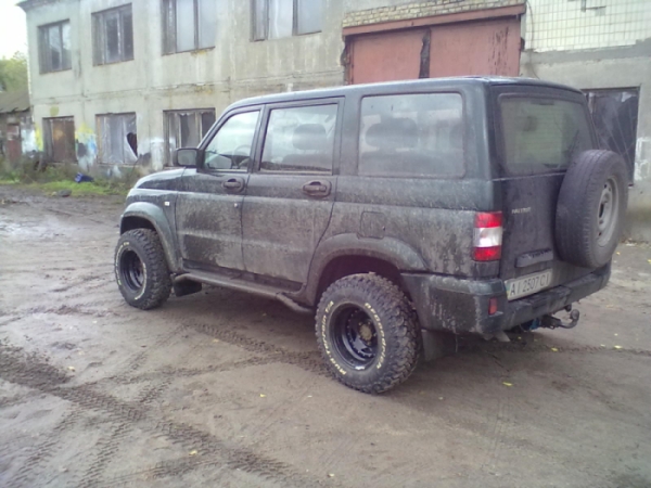

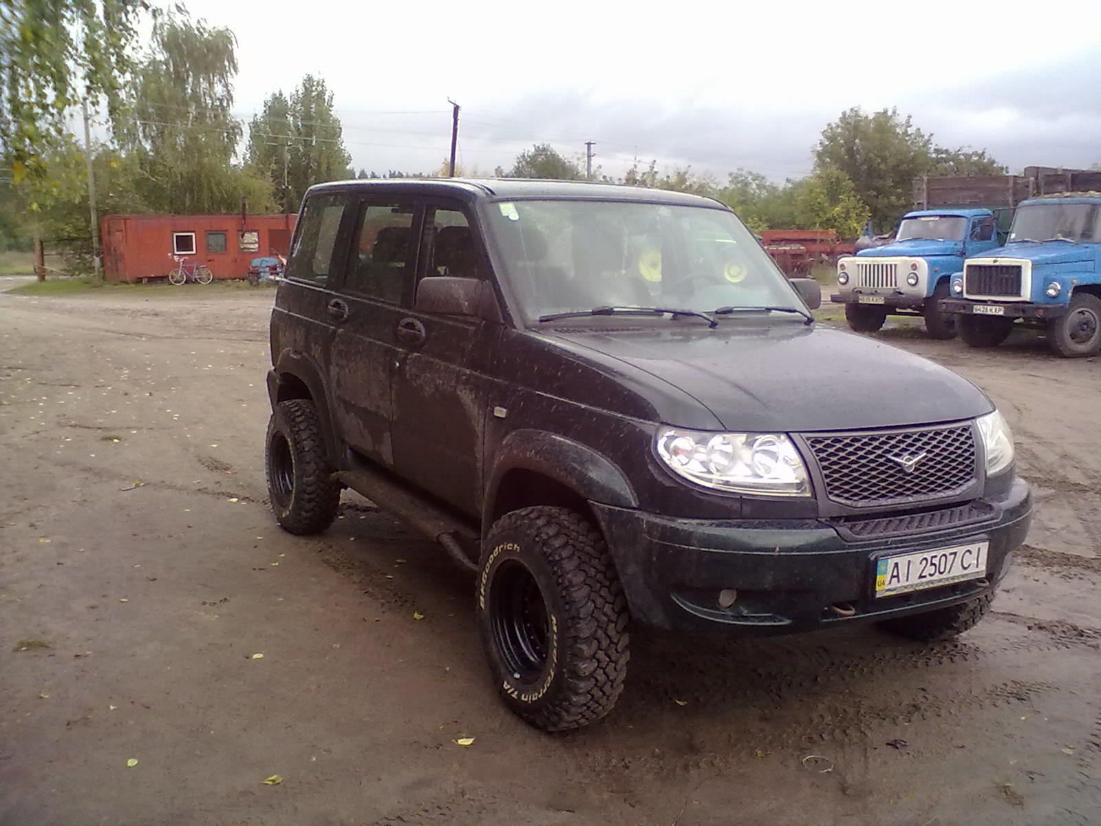

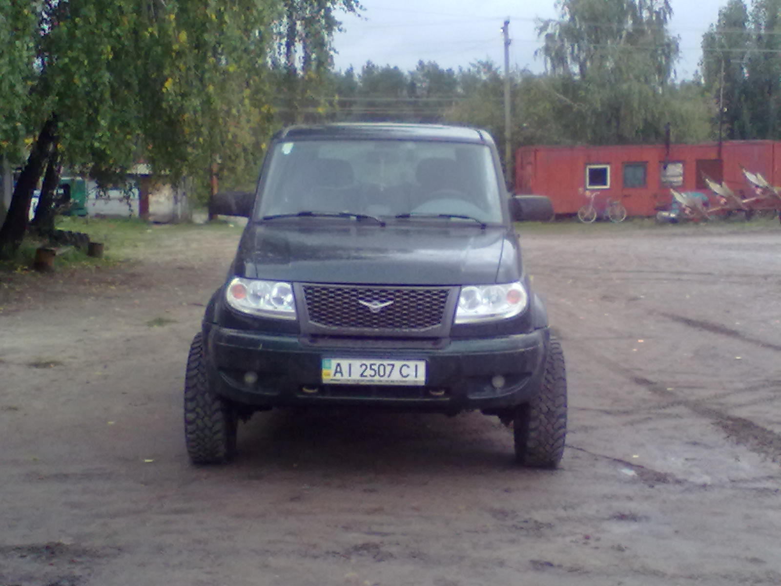

Повідомлення GAV » Нед листопада 10, 2013 21:32
После обсуждения данной темы были приобретены диски с вылетом -40. Но как показала практика вылет диска не играет практически никакой роли, все зависит от формы диска с посадочной стороны. Она должна быть максимально прямой без всяких ступенек и уступов, а иначе диск не налезет, что у меня и произошло. Теперь буду пробовать их продать или обменять на такие же только другой формы.
Я их все таки вкорячил с помощью 30мм проставок и болгарки!!!
