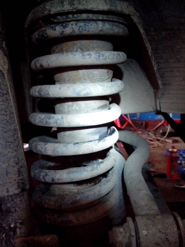

На фото видно как отбойник трет о пружину, с левой стороны отбойник расположен по середине пружины.

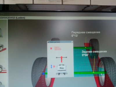

Проведя некоторое время с рулеткой под УАЗом и возле него, пришел к выводу, что расстояние между ступицами колес по левой и правой стороне отличается . Так же обнаружено, что расстояния от кронштейнов крепления продольных тяг(клюшки) до переднего моста отличаются (видимо подогнут сам кронштейн), разницу в 10-12мм устранил дополнительной резиновой прокладкой . После снятия клюшки понял, что сайлентблоки просятся под замену.
Хорошо что «под рукой» оказался пресс , даже при его наличии, процесс извлечения старых сайлентблоков приносит мало удовольствия.
После замены сайлентблоков и установки доп. прокладки для выравнивания моста ситуация с подруливанием изменилась в лучшую сторону, но не полностью.

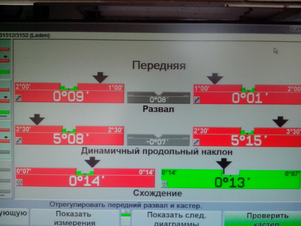

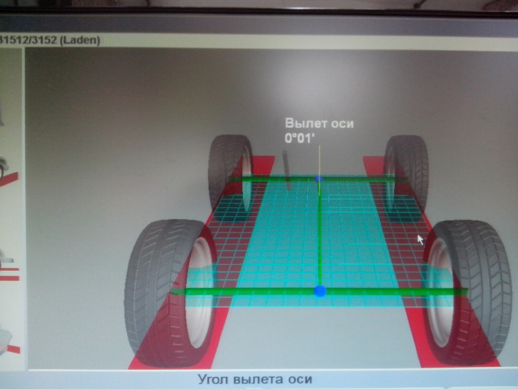

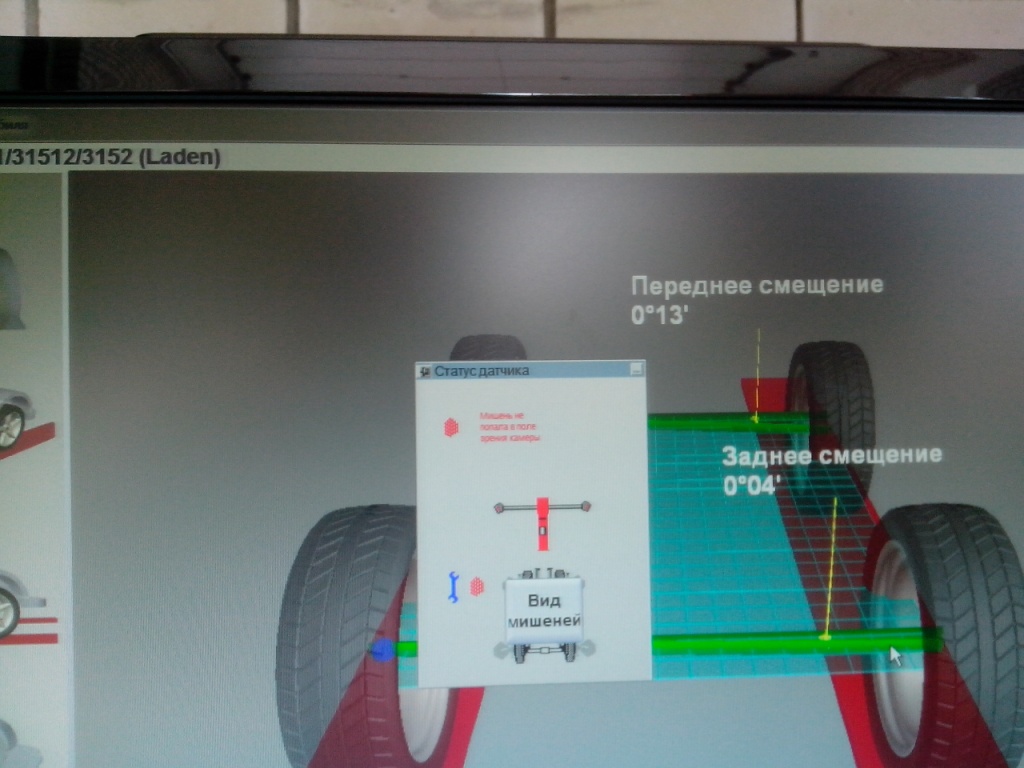

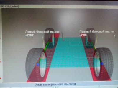

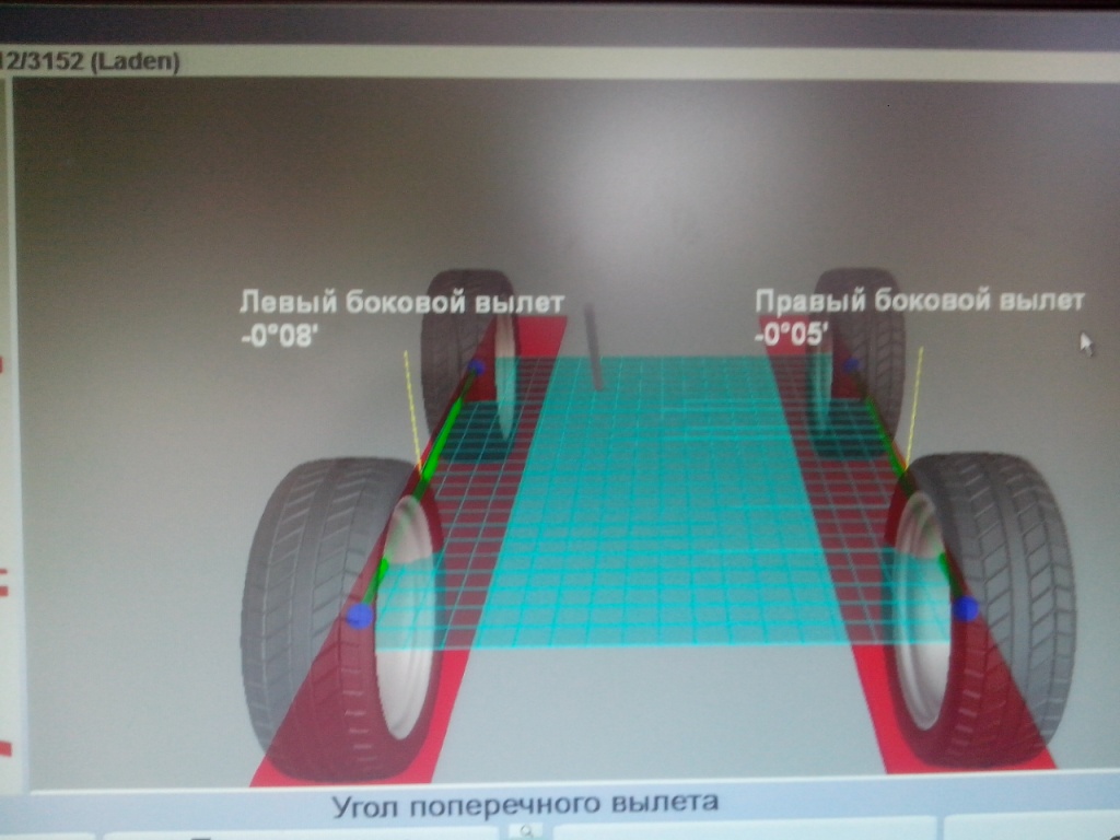

Поехал на стенд для проверки и возможной регулировки .
Глядя на показания стенда, специалист заверил, что не видит необходимости регулировки и на его взгляд все показатели в норме. Хотя я всегда считал, что если показатели выделены красным цветом значит, есть причина. Кто- то может расшифровать показатели?
Люфт руля уменьшился на 2\3, но оставшаяся треть раздражала и заставила еще раз проверить рулевую. В это раз звезды расположились более удачно и был обнаружен раскрутившийся болт на шлицевой нижнего рулевого кардана . После затяжки болта и проверки на дороге ни что не могло остановить меня от заезда в ликеро-водочный отдел магазина….
