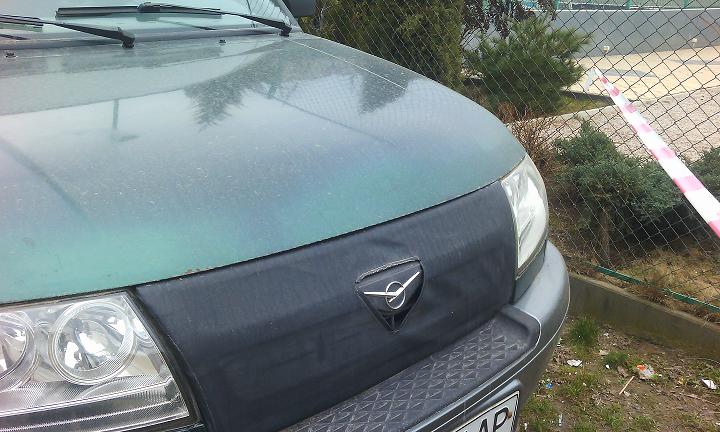

Трохи запізно але краще пізно ніж ніколи.
Все лінувався зробити намордніка, на зиму запихав кусок картону тай по всьому. на зиму десь на 1л а то і на 2 збільшувався розхід газу, розумів що все в температурі і все збирався міняти термостат (зимою тримає стабільно 70 градусів літом 80) через це і пічка слабовато гріла. І от зірки зійшлися і дружина пошила намордника і що - робоча температура стала 80 як літом і розхід стал 14-15л на 100км як літом- заміна термостата відпала.

Очень аккуратно выглядит!
